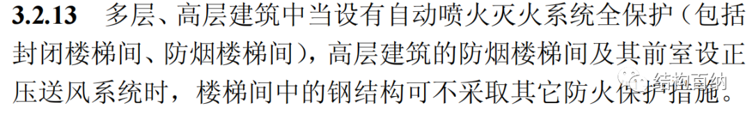

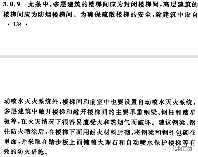

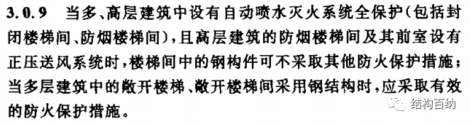

钢结构楼梯踏步一般采用花纹钢板,为了舒适性,花纹钢板上一般铺设50mm厚的混凝上。花纹钢板顶面因有混凝土作为保护层,可以满足防火要求。但是花纹 钢板底面是否需要防火涂料?如果花纹钢板底面涂防火涂料,因花纹钢板面积很大,需要防火涂料的最就会特别大。因此钢结构楼梯踏步花纹钢板底面是否需要防火涂料,一直是困扰很多结构主程师的问题。
CECS 200:2006 建筑钢结构防火技术规范
DG/TJ08-008-2000 建筑钢结构防火技术规程
总结:GB 51249-2017 《建筑钢结构防火技术规范》和DG/TJ08-008-2017《建筑钢结构防火技术规程》未出现上述规定,故建议均涂刷防火涂料。
钢结构耐火等级二级,钢梁和踏步板耐火极限1.5h,钢柱2.0h,采用薄型防火涂料。
