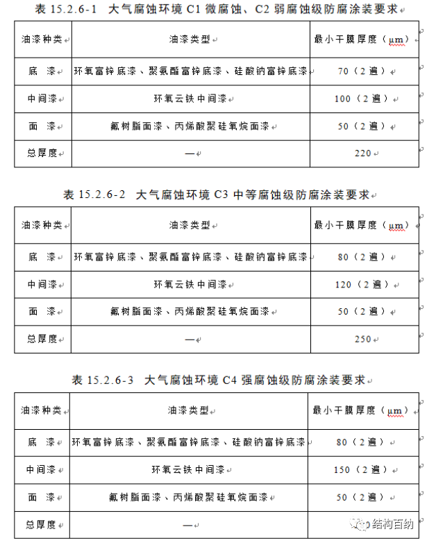

钢结构表面防火涂层一般不具有防腐效能 , 故不应将防火涂料作为防腐涂料使用。应按构件表面涂覆防锈底层涂料、防腐蚀中间层涂料,其上为防火涂料,再作防腐面层涂料的构造进行防护处理。
钢结构设计手册(第四版)
JGJT 251-2011 建筑钢结构防腐蚀技术规程
《铁路旅客车站及生产生活设施细部设计和施工质量控制标准》报批稿
底漆是指直接涂到物体表面作为面漆坚实基础的涂料,是油漆系统的第一层,用于提高面漆的附着力、增加面漆的丰满度、提供抗碱性、提供防腐功能等,同时可以保证面漆的均匀吸收,使油漆系统发挥最佳效果。底漆主要直接喷涂用于在表面抛丸或者其他方式处理过的钢材表面,主要是起到封闭钢材、增加附着力、填平这三种作用。
中间漆主要起到增加涂层的总体厚度,提高整个涂层的防腐性能。涂层的防腐性能有时依赖于整个涂层系统的总体膜厚,有些功能性底漆不宜太厚,而面漆的成本又相对较高,所以合理使用中间漆,可以保证整体膜厚又可以减少面漆的用量,降低配套成本。目前通常将中间漆制成高固体分厚膜型涂料,可以采用无气喷涂的方法,涂装一到两次就能达到所需要的厚膜效果。
面漆的作用主要还是装饰和保护作用,一般面漆中成膜物质含量比较高,填料较少。-来自网络
总结:防火涂料不能防腐;网架杆件厚度应不小于4mm;中间漆最便宜;
