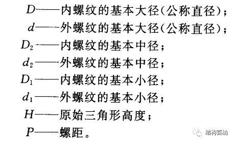

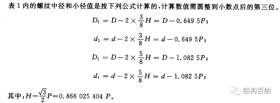

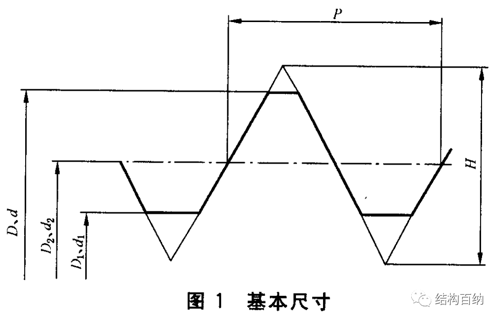

GB00196-2003 普通螺纹 基本尺寸

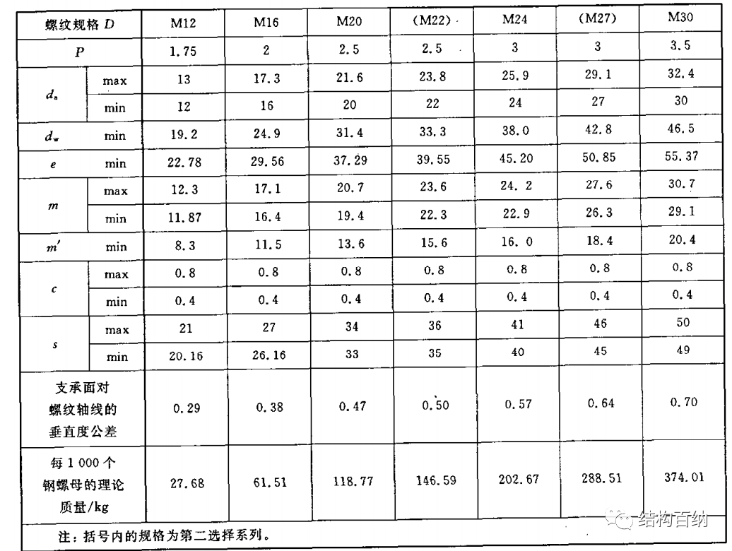

GB∕T 1229-2006 钢结构用高强度大六角螺母

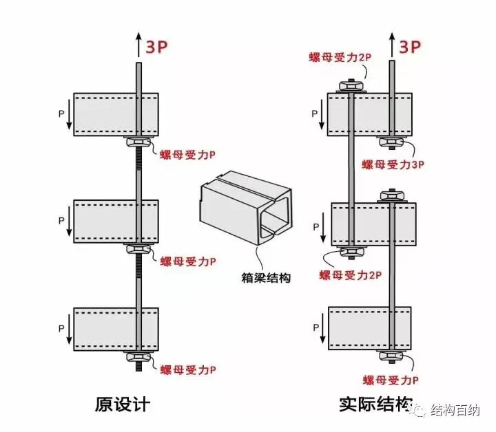

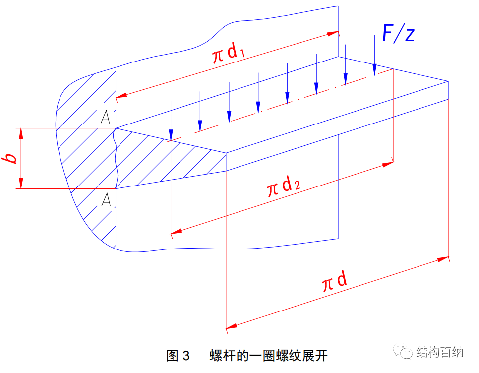

一般来讲,螺母材料强度低于螺杆,所以螺纹牙抗弯和抗剪强度校核以螺母为对象,即校核母扣;但当螺母和螺杆材料相同时,则螺杆的强度要低于螺母,所以此时应校核螺杆强度,即校核公扣。若将螺母、螺杆的一圈螺纹沿螺纹大径处展开,即可视为一悬壁梁,危险截面为A-A,如下图 2、图 3 所示。
若将螺杆的一圈螺纹沿螺纹小径处展开,即可视为一悬臂梁,如图 3 所示

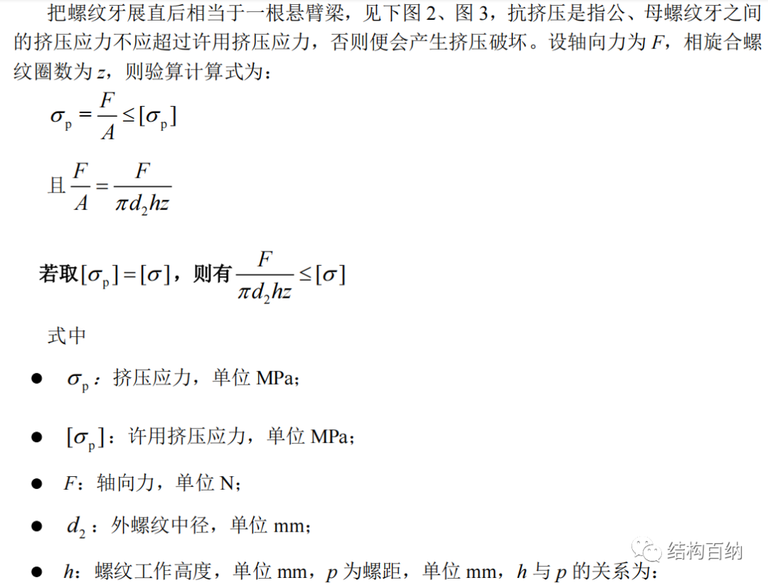

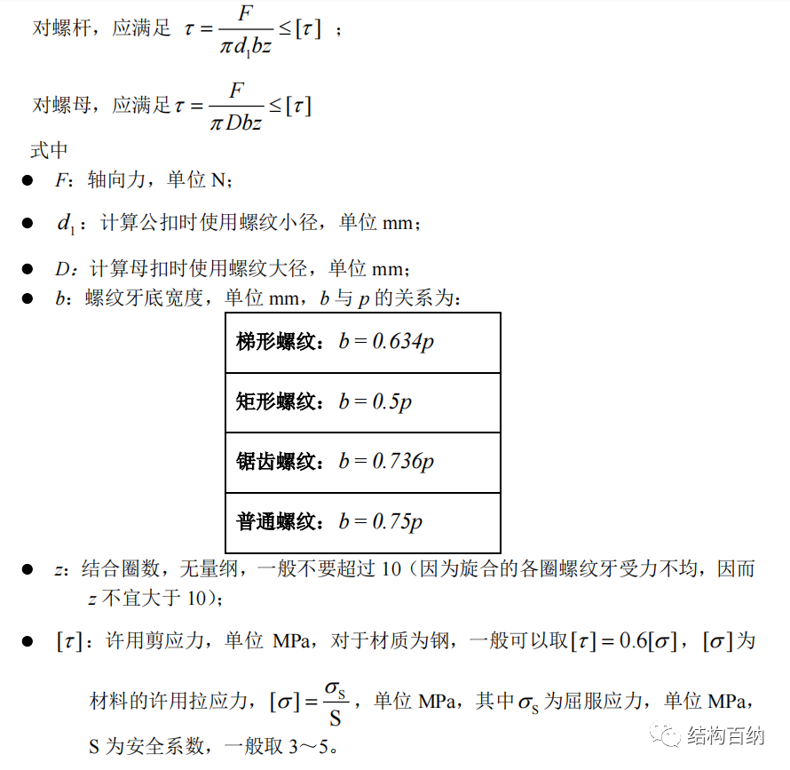

1. 螺纹副抗挤压计算

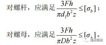

2. 抗剪切强度校核
3. 抗弯曲强度校核

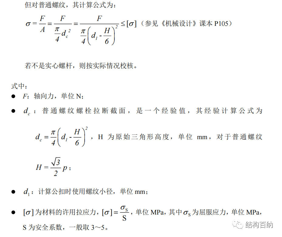

4.螺杆强度校核
