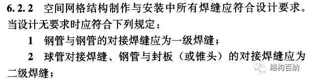

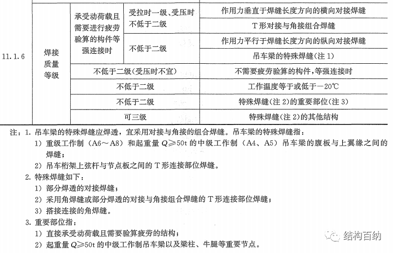

《钢标》GB 50017-2017
《钢结构设计标准理解与应用》

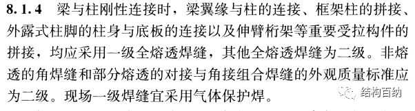

JGJ 99-2015《高钢规》
JGJ7-2010《空间网格》
总结:梁翼缘与柱的刚性连接、框架柱的拼接、柱脚与底板的连接、伸臂桁架受拉构件的拼接、钢管与钢管的对接焊缝、焊接球拼接焊缝、支座处所有的全熔透对接焊缝(包括焊接球与钢板、钢管,支座顶板/底板与钢板、埋件之间的焊缝)、支撑翼缘与梁柱连接、悬挑梁根部(翼缘、腹板与预埋件之间的焊缝)、特殊构件(扭曲箱型构件、弯扭构件、折线形构件、斜柱)的组装焊缝,为全熔透一级焊缝。

全熔透焊缝范围 8.3.4.4 箱形柱在与梁翼缘对应位置设置的隔板,应采用全熔透对接焊缝与壁板相连。工字形柱的横向加劲肋与柱翼缘,应采用全熔透对接焊缝连接,与腹板可采用角焊缝连接。8.3.6梁与柱刚性连接时,柱在梁翼缘上下各500mm 的范围内,柱翼缘与柱腹板间或箱形柱壁板间的连接焊缝应采用全熔透坡口焊缝。8.3.7上下柱的对接接头应采用全熔透焊缝,柱拼接接头上下各100mm 范围内,
