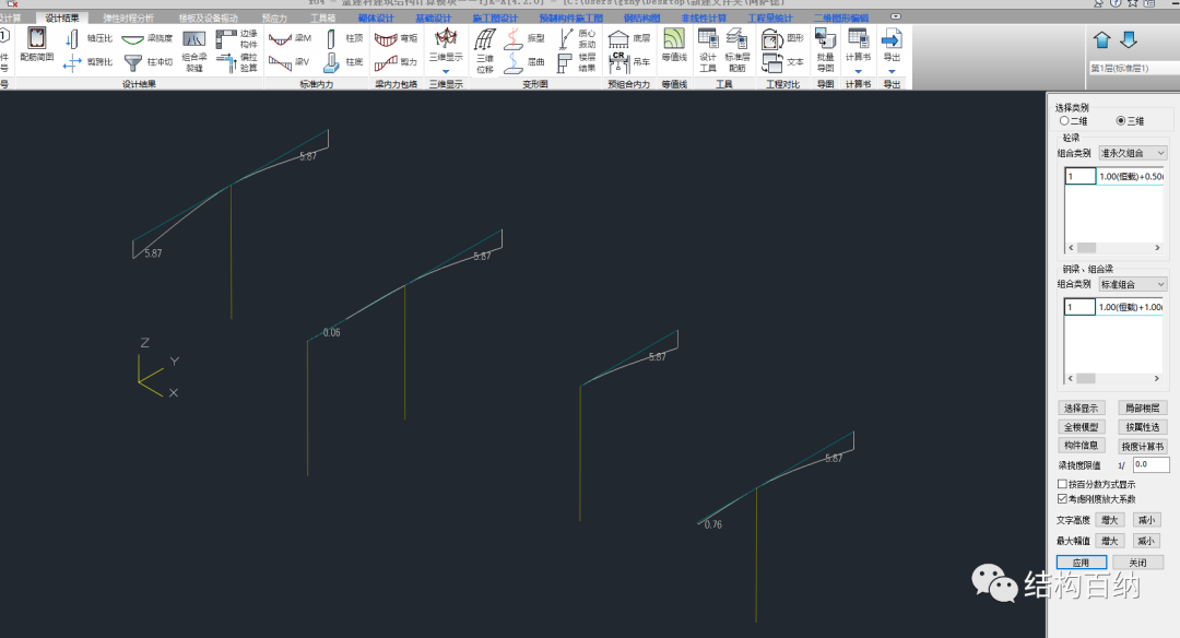

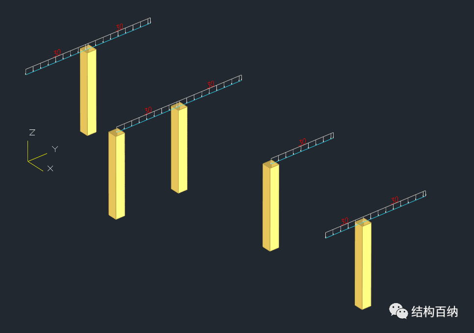

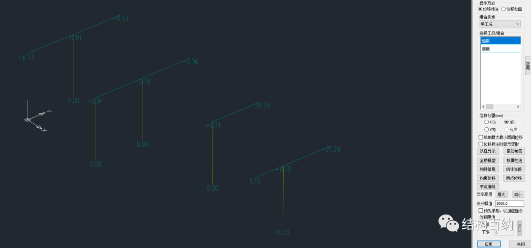

如上图,柱高6m,截面700X700,梁悬挑5m,截面400X800,施加恒载30KN/m

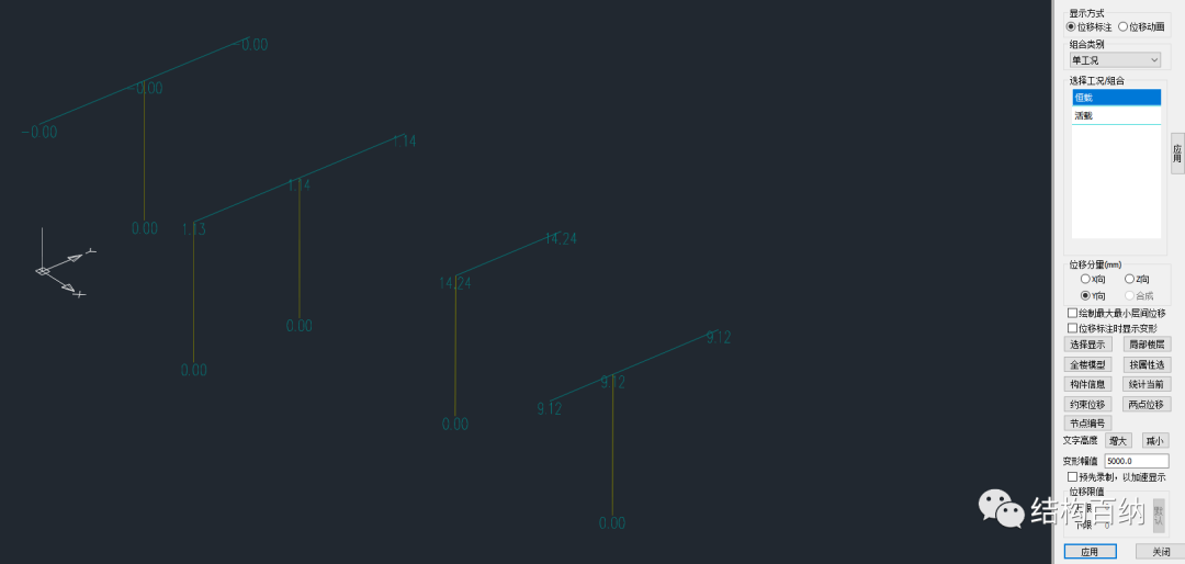

恒载下Z向位移,分别为6.13、9.36、29.79、21.29mm
恒载下Y向位移,分别为0.00、1.14、14.24、9.12mm
恒载下Z向弹性挠度,均为5.87mm(未考虑柱子弯曲变形)

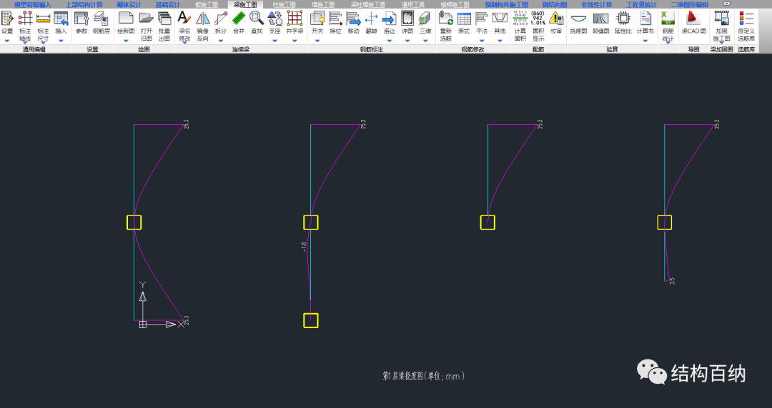

恒载,施工图,Z向长期挠度,均为25.3mm(未考虑柱子弯曲变形)

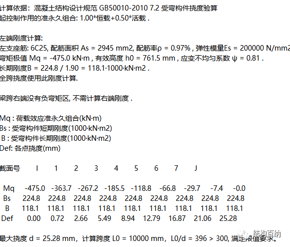

弹性抗弯刚度400*800^3/12*30000/10^12=512
512/118.1(长期刚度)*5.87=25.48mm
总结:
1.混凝土悬挑梁挠度计算在施工图模块中不合理,建议采用弹性挠度乘以弹性抗弯刚度与长期刚度(施工图软件挠度计算书中)的比值。
2.单柱不对称悬挑结构,大悬挑端恒载工况下会产生较大位移,影响正常观瞻,谨慎采用。
