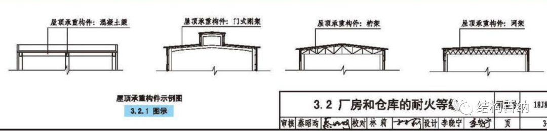

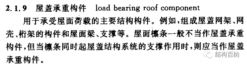

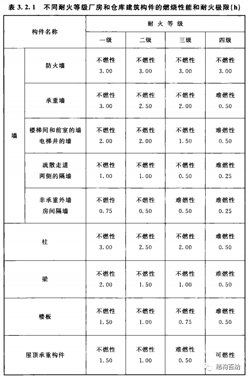

屋顶承重构件
发布于:2023-01-20 13:49:20 来自:建筑结构/混凝土结构 [复制转发]
GB50016-2014 建筑设计防火规范(2018年版)
18J811-1 《建筑设计防火规范》图示
CECS200-2006 建筑钢结构防火技术规程
总结:屋面网架、桁架、门式刚架钢梁、屋面层混凝土梁均属于屋顶承重构件,耐火极限取值比梁要小。
知识点:屋顶承重构件
关于屋面梁是否为屋顶承重构件
