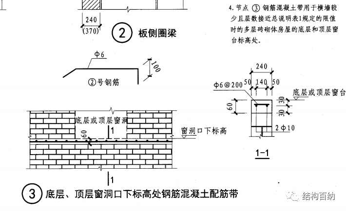

多层砌体房屋
框架填充墙
GB 50003-2011 砌体结构设计规范
GB50011-2010 建筑抗震设计规范(2016年版)
12G614-1 砌体填充墙结构构造
11G329-2 建筑物抗震构造详图(多层砌体房屋和底部框架砌体房屋)
14J105烧结页岩砖、砌块墙体建筑构造
西南15G701-1混凝土结构轻质填充墙构造图集
冀- 12g02民用多层砌体结构构造
新12G02钢筋混凝土结构构造
新12G01砌体房屋结构构造(多层烧结、普通多孔砖)

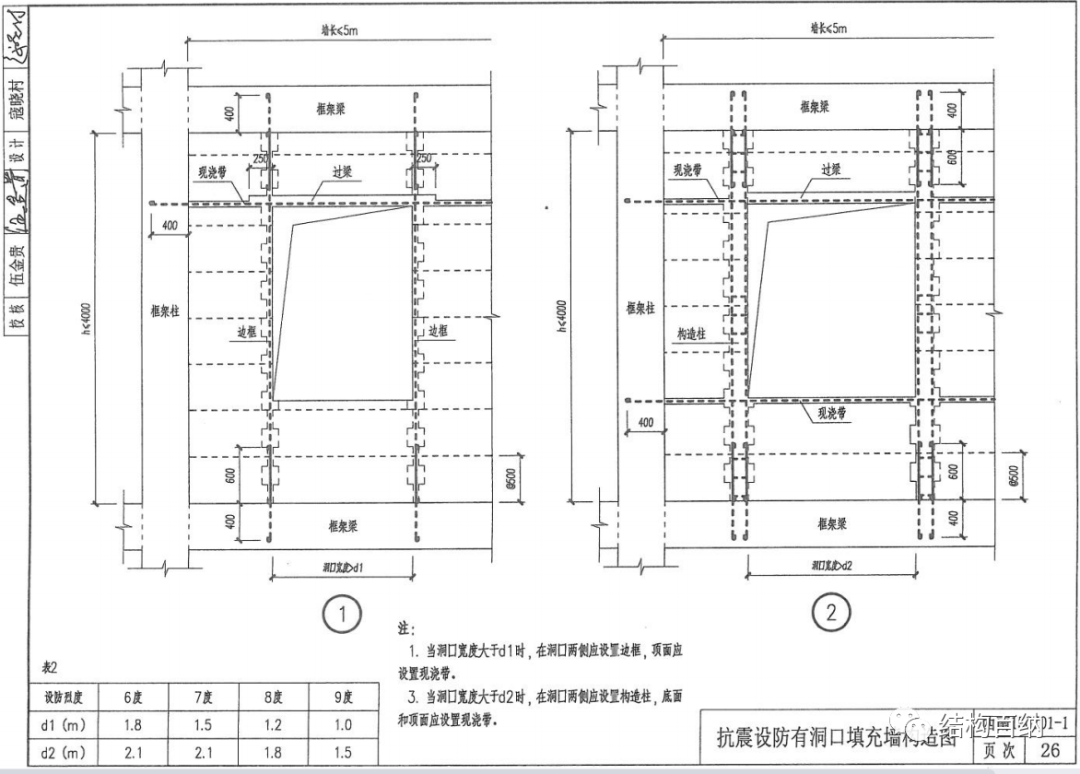

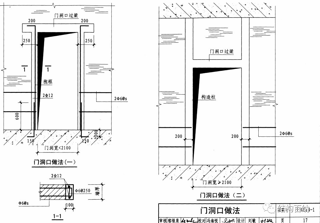

总结:

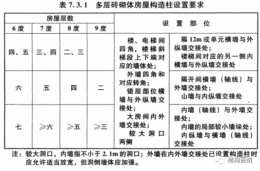

     1.国家规范明确≥2.1m的洞口两侧设置构造柱,<2.1m未说明。

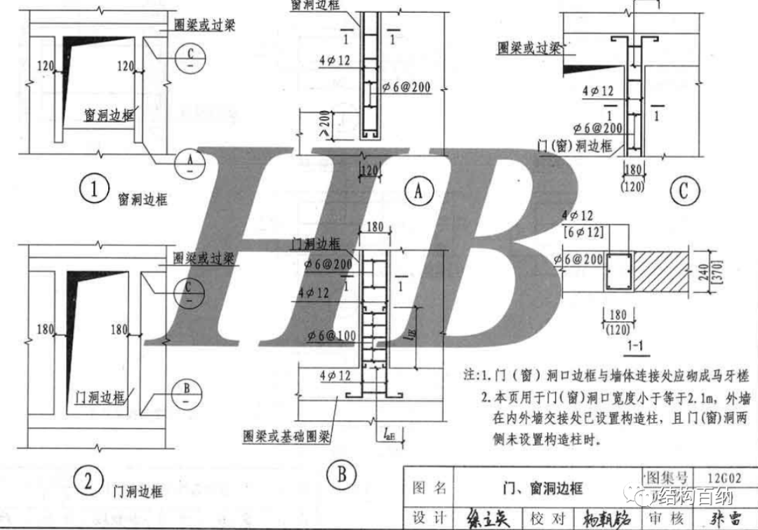

     2.国标图集12G614-1门洞<2.1m设置抱框,窗洞<2.1m不设置抱框。
     3.西南标根据抗震设防烈度对不同尺寸洞口提出加强要求;

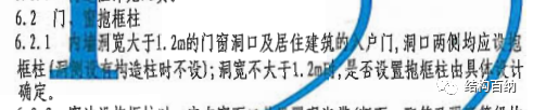

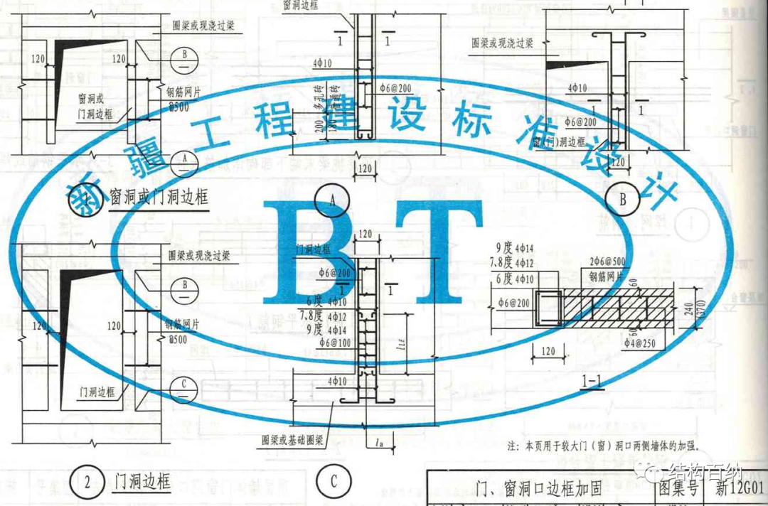

     4.新疆地标要求≥1.2m的门洞、窗洞设置抱框,<1.2m要求设计明确。
