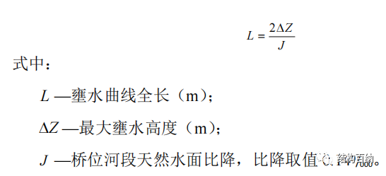

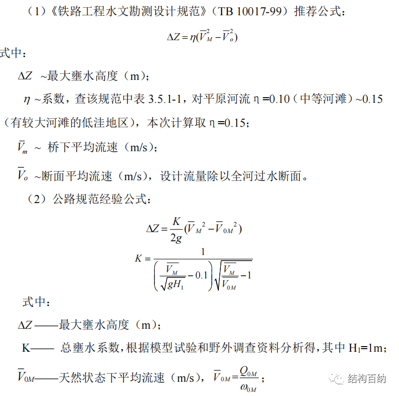

(1)壅水高度和长度计算
分洪运用时,最大壅水高度为 0.094m,最大壅水长度为 13.42km。

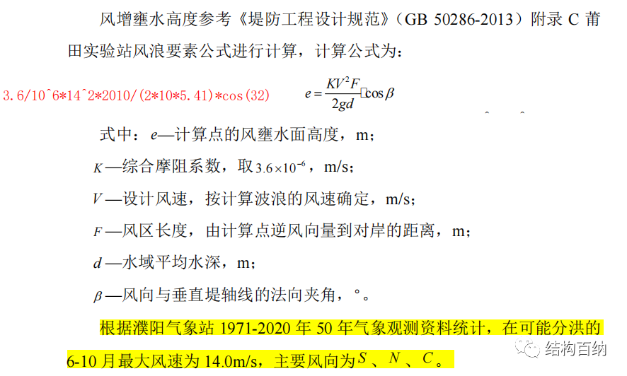

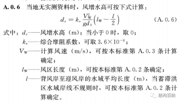

(2)风增壅水高度
GBT50181-2018洪泛区和蓄滞洪区建筑工程技术标准
根据以上公式,计算得到风区长度为 2.01km。
滞洪区运用时全河道平均水深为 5.41m,根据河道地形图,β=32°,计算可得XXX分洪运用时风增壅水高度为 0.011m。

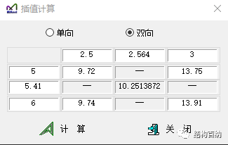

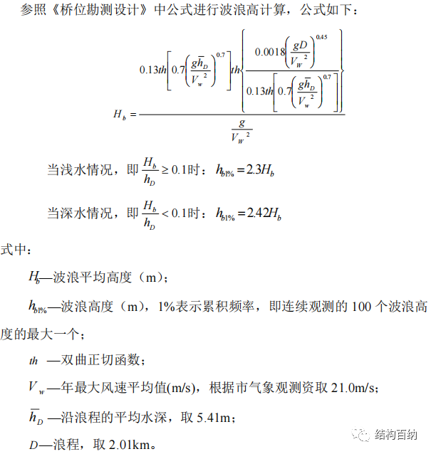

(3)波浪高度、平均周期、平均波长
《洪评报告》
根据上式计算得到,某工程跨越XXX滞洪区及XXX特大桥桥位处波浪高度为 1.11m。
Hb=0.13*TANH(0.7*(10*5.41/21^2)^0.7)*TANH(0.0018*(10*2.01*1000/21^2)^0.45/(0.13*TANH(0.7*(10*5.41/21^2)^0.7)))/(10/21^2)=0.411
hb1%=0.411*2.42=0.996m

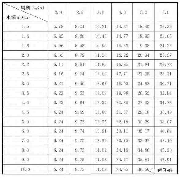

Tm=4.0*sqrt(0.411)=2.564s

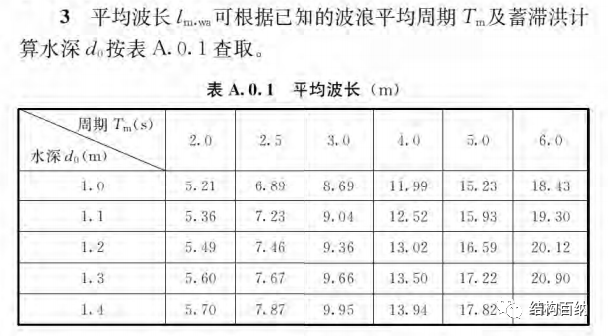

平均波长lm,wa=10.25m

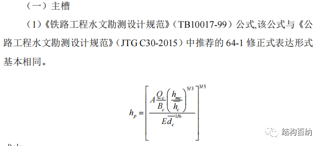

(4)冲刷计算
冲刷计算包括河床自然演变冲刷、一般冲刷和局部冲刷等三部分:
(1)河床自然演变冲刷。在某一时期内,河床受水沙作用而表现出的自然下切现象称河床自然演变冲刷。
(2)一般冲刷。由于桥墩的建设,河道过水断面因压缩而减小,通过 与桥墩修建前同样大小的流量时,河床全断面内发生普遍冲刷,称为般冲刷。
(3)局部冲刷。由于桥墩引起局部水流边界的突变,迫使水流在桥墩 周围绕流,流向急剧变化而产生横轴环流,从而引起很大的床面剪切力,冲刷周围河床,这样引起的冲刷称局部冲刷。
按常用的表示方法,桥渡冲刷深度以冲刷完成后设计水位下的最大水深来表示,是工程设计的重要参数。依据河道近期演变趋势分析,大桥跨越北金堤滞洪区段,河道过流相 对稳定,河道含沙量很小,冲淤变化幅度不大,因此,河道未来演变按冲淤基本平衡考虑,自然冲刷按 0m 考虑
一般冲刷计算
局部冲刷计算

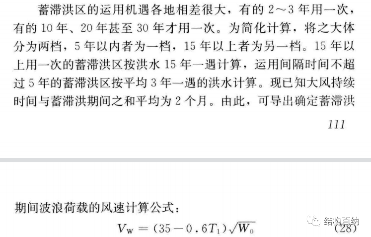

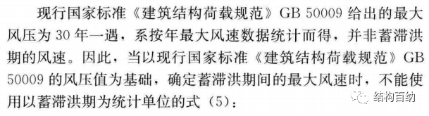

(5)计算风速
Vw=(35-0.6*5)*sqrt(0.55)=23.73m/s
Vw=(35-0.6*15)*sqrt(0.55)=19.28m/s
H=0.996m
d=5.41m
lm,wa=10.25m

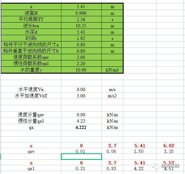

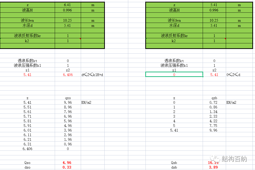

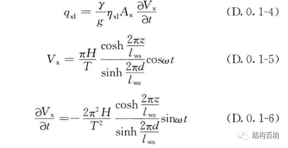

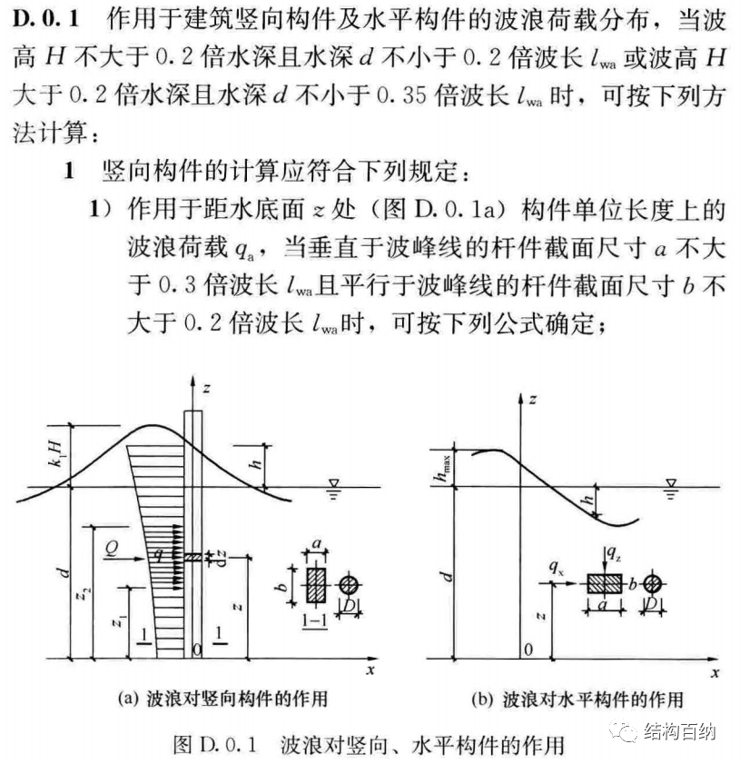

(6)透空式房屋波浪荷载计算方法
JTS145-2015 港口与航道水文规范

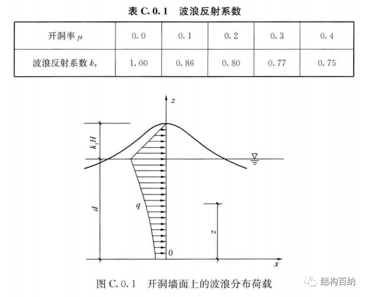

(7)半透空式房屋波浪荷载计算方法

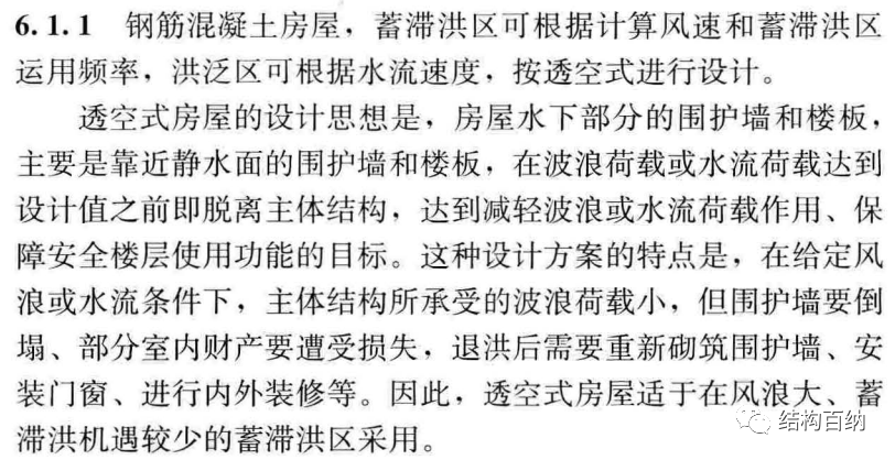

(8)混凝土框架结构注意事项
6.1.1 钢筋混凝土框架房屋宜按透空式房屋设计
总结:墙体与主体结构之间采用柔性连接,详10SG614-2 砌体填充墙构造详图(二)(与主体结构柔性连接)。和地震工况不同时考虑。
