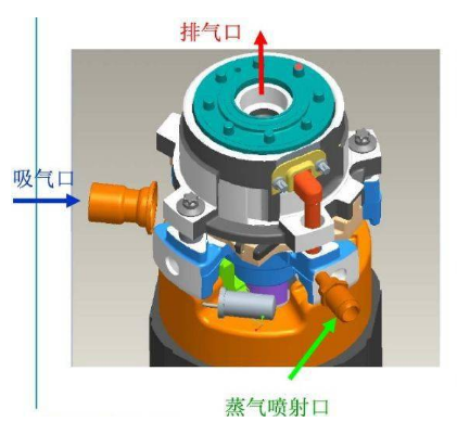

“喷气增焓”技术是建立在一个完整的系统上的,系统由喷气增焓压缩机、热水换热器、蒸发器等特殊部件组成。但是在其中起着核心作用的是压缩机,那么什么是喷气增焓压缩机呢?
下图就是采用了“喷气增焓”技术的专用压缩机。这种压缩机增加了一个额外的蒸汽喷射口,压缩机从吸气口接收蒸发器传过来的能量,从蒸汽喷射口接收管道另一头补充过来的蒸汽,蒸汽用于冷却管路中不断循环的冷媒(制冷剂)。这么做的本质意义,是利用蒸汽的进入,把原先一段式的压缩过程分为一个准二级的压缩过程。
为了说明更清楚,我们可以一步步的分析这个过程:
第一步:压缩机接收蒸发器从空气中吸收来的热量A并压缩;
第二步:打开喷气增焓补气回路,蒸汽通入压缩机 ;
第三步:正在被压缩机压缩的那部分能量A与进来的蒸汽混和,这个过程会一直持续到压缩机的工作腔与补气口分离,这时候蒸汽与能量A充分混合,成为一股新的能量B ;
第四步:压缩机工作腔与补气口分离后,能量B被进行“二级”压缩,最后能量B进入冷凝器,与水进行热交换。
