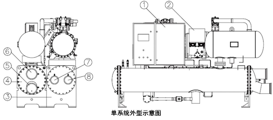

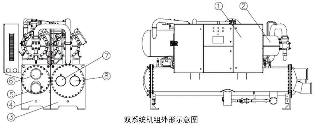

机组结构:
螺杆式水冷冷水机组,主要由半封闭双螺杆压缩机、壳管式冷凝器及满液式蒸发器、油分离器、节流机构、电气控制系统等组合而成。
(1)蒸发器:在机组运行过程中,蒸发器一直维持较低的温度和压力,以便蒸发的制冷剂气体带走流过其内部冷冻水的热量。
(2)冷凝器:在机组运行过程中,冷凝器一直维持较高的温度和压力,以便流过冷凝器的冷却水带走制冷剂中的热量。
(3)螺杆压缩机:不断将蒸发器中蒸发的制冷剂气体送至冷凝器中,维持系统的高低压差。
(4)油分离器:将随制冷剂气体排出的冷冻油分离出来直接送回压缩机,保证压缩机安全可靠运行。
(5)电控系统:采用PLC或单片机控制系统,可自动调节机组输出制冷量达到用户实际需求;可控制使用侧、热源测水泵及冷却塔风机;显示以下参数:冷冻水进出水温度、冷却水进出水温度、蒸发、冷凝压力等系统参数;可进行当前故障及历史故障记录查询。
标记
名称
标记
名称
①
电控箱
⑤
冷却水进水
②
螺杆压缩机
⑥
冷却水出水
③
蒸发器
⑦
冷冻水进水
④
冷凝器
⑧
冷冻水出水
注:以上为示意图,请以实物为准。

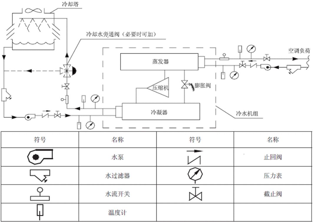

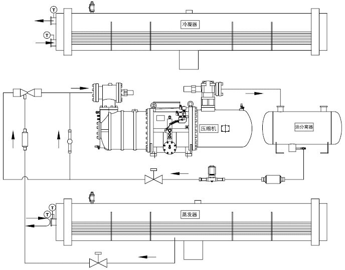

制冷系统介绍:
水冷螺杆式冷水机组为蒸气压缩式制冷机组的一种。其制冷原理均是通过压缩机对制冷剂蒸气施加能量,使其压力、温度提高,然后通过冷凝、节流过程,使之变为低压,低温制冷剂液体在蒸发器内蒸发为蒸汽,同时从周围环境(载冷剂,如冷水中)获取热量使载冷剂温度降低,从而达到人工制冷的目的。由此可见,
蒸汽压缩式制冷循环包括压缩、冷凝、节流、蒸发等四个必不可少的过程。其原理分述如下:
机组制冷循环系统示意图
压缩过程:蒸发器中的制冷剂蒸汽被螺杆压缩机吸入后,电机通过压缩机转子对其施加能量,使制冷剂蒸汽的压力提高并进入冷凝器;与此同时,制冷剂蒸汽的温度在压缩终了时也相应提高。
冷凝过程:由压缩机来的高压、高温制冷剂蒸汽,在冷凝器中通过管内的冷却水放出热量,温度有所下降,同时在饱和压力(冷凝温度所对应的冷凝压力)下,冷凝成为液体。这时,冷却水因从制冷剂蒸汽中摄取了热量,其温度要有所升高。冷却水的温度与冷凝温度(冷凝压力)直接有关。
节流过程:由冷凝器底部来的高温、高压制冷剂液体,流经节流装置时,发生减压膨胀,压力、温度都降低,变为低压、低温液体进入蒸发器中。
蒸发过程:低压、低温制冷剂液体在蒸发器内从载冷剂(如冷水)中摄取热量后蒸发为气体,同时使载冷剂的温度降低,从而实现人工制冷,蒸发器内的制冷剂蒸汽又被压缩机吸入进行压缩,重复上述压缩、冷凝、节流、蒸发过程。如此周而复始,达到连续制冷的目的。
制冷量正比于压缩机的吸入流量。螺杆压缩机在其内部装配了滑阀机构,用它来控制压缩机的吸入流量,亦可控制制冷剂的蒸发量,从而实现制冷量可以在一定范围内无级调节。

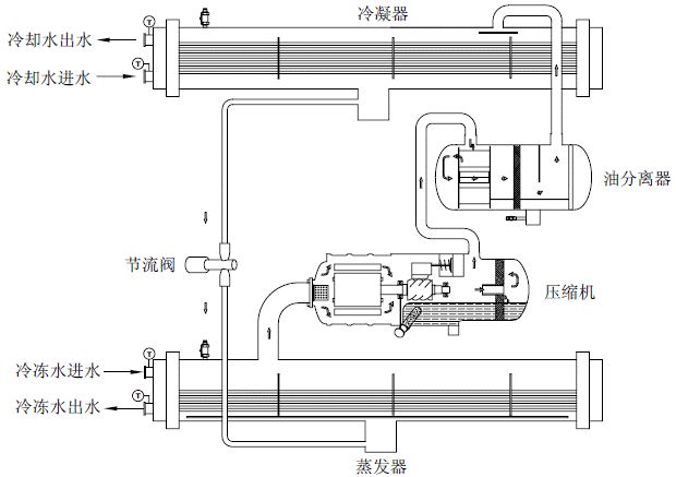

油路循环系统:
在压缩机内部,冷冻油依靠系统的高低压差,再通过内设油路,分别对轴承和转子提供润滑和冷却。
压缩机连续排气过程中,冷冻油会随着制冷剂气体一起排出压缩机,如果排出的冷冻油无法重新回到压缩机,将可能导致压缩机失油,严重时会损坏压缩机。回油系统,保证随制冷剂气体排出的冷冻油顺利回到压缩机,确保机组安全可靠运行。
油路循环系统示意图
回油系统主要分为两个部分:
油分回油:在压缩机排气和冷凝器之间安装了高效油分离器,随着制冷剂气体排出的冷冻油,绝大部分会被油分离器拦截并通过吸气口直接送回压缩机。
高压引射回油:小部分冷冻油进入冷凝器后,最终会在蒸发器中聚集,依靠高压液体作为动力,可以将聚集在蒸发器中的冷冻油直接带回压缩机。

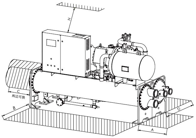

1.安装环境:
(1)机组应避免接近火源和易燃物。若与锅炉等发热体并设时,应充分注意热幅射的影响。
(2)选用室温在45℃以下,通风良好的场所。不允许室外或露天安装、存放,不允许安装在有腐蚀性气体的环境中。
(3)应选取灰尘少的场所。
(4)现场应采光良好.以便于维护、检查。
(5)为满足维护、检修和清扫蒸发器、冷凝器换热管的需要。机组任意一端必须有足够的抽管空间,在长度方向应与机组蒸发器、冷凝器长度相当。
(6)为便于机器起吊和检修,应留出机组安装、操作、维修所需空间。
(7)机组周围及整个机房应能实现完全排水。
请注意各品牌厂商所要求的A、B、C、D、H运行空间尺寸要求。

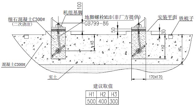

3.基础施工
螺杆式制冷压缩机运动部件很少,运行平稳,因此其对基础的动载荷很小。基础具体尺寸见下图。为防止机组基脚部位的腐蚀,要求机组四周排水良好。机器底座钢板对应的基础平面应做得光滑平整。具体要求为:
(1)各基础面之间的最大高低差(水平度)应在3mm以内;
(2)为便于制冷机维修检查.基础高度应大于100mm;
(3)在制冷机组的四周应设置排水沟。
(4)底座钢板与制冷机组本体脚板之间不得有间隙。应用调整垫塞入底座钢板与混凝土基础之间,将底座钢板调至水平(它们之间的高度差应在每米0.5mm以内);
(5)机组的安装基础必须是水泥或钢制结构,应能承受机器的运行重量,且上平面是水平的。机组的安装基础最好能预留排水槽。
(6)参考机组的安装基础示意图,在基础上准确地安放钢板及防振胶垫,待机组与地脚螺栓一起安装就位后再二次灌浆。地脚螺栓的安装一般露出安装平面约100mm。
机组安装示意图

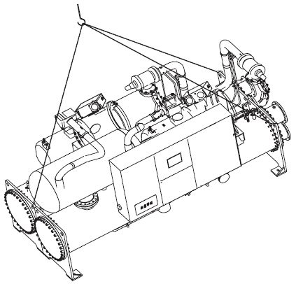

(4)起吊:
① 机组的吊装位置请按机组上吊装标贴示意位置。在确认基础、减振垫、地脚螺栓安装完毕后,用强度足够的吊索(应足以承受机组起吊过程中的重量和冲击)通过吊车将机组准确地吊放在安装位置的减振垫上。
注意:实际起吊时请严格按照机组外包装上的吊装标贴严格执行,否则可能会引起管路变形或制冷剂泄露。
② 吊运时,应避免损坏机组和所有连接件,请采用机组上吊装标贴示意位置进行吊装。
③ 不得用绳索缠绕压缩机、壳管换热器等机组零件;不得用机组中的螺栓孔吊运,不得倾倒机组吊运。
机组吊装示意图

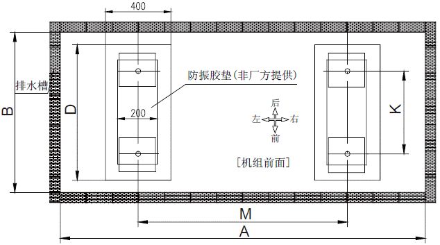

5.安装施工:
首先确认基础是否符合总图上基础尺寸的要求机器的基脚、地基平面应光滑、水平;
(1)将底座钢板放入规定的位置;
(2)将制冷机放到底座钢板上;
(3)底座钢板与制冷机组本体脚板之间不得有间隙,应用调整垫塞入底座钢板与混凝土基础之间。将各底座钢板调至水平(它们之间的高度差应在每米0.5mm 以内);
(4)吊起制冷机,将减振橡胶垫放置在底座钢板上,再将制冷机放到减振橡胶垫上;
(5)安装完后,保证制冷机的水平斜度不超过l/1000,如果超过界限,则微调机组,在机组安装基脚与减振垫之间填塞垫片(垫片由安装者自备),再放下机组检查其水平度直至合格。

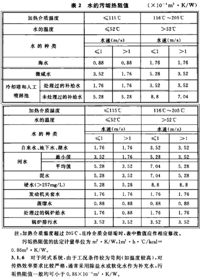

(4)当水质较差时,在壳管换热器中会产生较多的水垢和沙子等沉积物,使水流量变小,严重影响换热效率,甚至引起蒸发器出现冻结事故。同时冷冻水和冷却水水质不良不仅会在传热管内结垢,影响热交换效率,降低机组性能,而且会腐蚀高效换热管从而使得机组极易发生泄露等重大故障。因此,机组用水在流入水系统前要经过过滤,并用软化水设备进行软化。如果水质较差,工程应按照GB/T50050-2017《工业循环冷却水处理设计规范》的要求进行水质处理。冷冻水系统为闭式系统时应采用软水。在机组运转期间应定期对冷却水进行抽样分析,水质应符合下表等的要求。如果达不到要求,应进行水质处理。目前水质处理的常用装置是除沙装置和硬水软化装置。此外还有可能经过水处理后,水质仍达不到规定要求时,此时应考虑在热源侧水与螺杆式水冷机组之间加设中间换热器。在实际的运行中,即使采用了以上措施,在壳管换热器中仍可能会产生水垢和沙子等沉积物,使水流量变小,严重影响换热效率,甚至引起蒸发器出现冻结事故。因此机组需要定期的检查和维护。
注意:水过滤器过滤网必须使用不锈钢材质,避免滤网被腐蚀后进入系统造成铜管划伤。
以上内容根据GB/T50050-2017《工业循环冷却水处理设计规范》摘录。

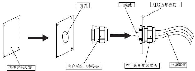

(6)电控箱电源进线说明:
机组电控箱电源进线处配备一个可拆卸的方形钣金件,客户安装时,请将此钣金件拆下,根据客户所配电缆接头尺寸对此钣金件开孔,电缆线穿孔固定。
电源进线示意图

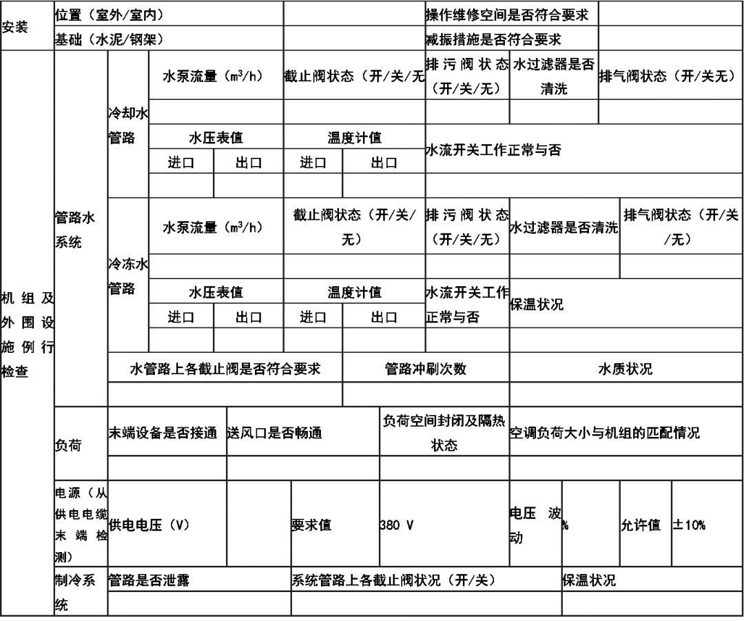

调试前准备:
1.资料准备
(1)机组安装使用说明书
(2)机组合格证
(3)接线图
(4)饱和温度及压力表
2.工具准备
(1)制冷常用工具
(2)数字型电压/ 欧姆表
(3)钳型电流表
(4)电子检漏仪
(5)兆欧表
调试前检查:
1.机组安装情况检查:
需检查机组的安装位置及环境、基础状况、维修空间等是否符合要求。
2.水系统检查
(1)检查蒸发器冷凝器水流方向是否正确。
(2)冷却水和冷冻水管路是否冲刷干净,冷却塔、水池等与外界相通的部位是否有杂物,水质是否满足要求。
(3)检查冷冻水管路的保温状况。
(4)检查水侧的压力表和温度计的连接是否正确,压力表应与水管成90°垂直安装,温度计的安装应保证其感温探头直接插入水管路中,压力表值、温度计值等的初始状态是否符合调试前的要求。
(5)冷冻/冷却出水侧流量开关是否正确安装,确认流量开关与控制柜已正确接线。
(6)点动冷冻水和冷却水水泵,检查水泵转向。正确的水泵转向应为顺时针方向,否则请重新检测水泵接线。
(7)运行冷冻水和冷却水水泵。观察水压是否稳定。观察水泵进出口压力表,水压稳定时压力表读数及进出口压力差值变化微小。观察水泵运行电流是否在其额定运行电流范围内,如果与额定值相差过大请检查系统是否阻力过大,请排除系统故障直至实际运行电流满足要求。
(8)检查冷却塔/膨胀水箱自动补水装置是否畅通,水系统中的自动排气阀是否能自动排气。如果是手动排气阀,打开冷冻水管路和冷却水管路的排气阀,排尽管内气体。
(9)检查确保冷却塔风机等其他设备运行正常,无异常噪音。检查风机皮带松紧程度是否适宜,确保风机与电机的连接皮带运转时不打滑,无异常噪音。
3.空调负荷检查
检查末端空气处理系统是否正确连接,检查送风口是否畅通,检查负荷空间的封闭及隔热状态是否满足要求,检查空调负荷的大小是否与机组匹配。
4.接线检查
警告:在没有合适的检测设备和预防措施前,请不要检查电源。否则可能会出现严重伤害。
每台机组均按机组铭牌要求配备专用电源,接线完成后,请检查以下诸项,机组调试前的具体检查项目及记录见调试前检查及记录。
(1)检查连线和空气开关的大小规格是否正确。
(2)检查电路安装是否满足标准或电气规范要求。
(3)检查线路有无连接错误。
(4)检查互锁功能是否工作正常。
(5)检查接触器上的接点是否能准确地工作。
(6)检查机组电源的供电及绝缘情况。
(7)检查控制及保护元件初始值的设定是否满足要求。

附1:调试前检查及记录表
调试前检查及记录表

为了延长机组寿命,提高效率和节约能源,定期对机组进行检查、维护、保养是必要的。用户需将每月度、每季度、每年度的检查、维护、保养情况记录好,更要将机组的损坏维修情况作详细记录,便于机组维修人员处理机组故障。机组系统的维护保养周期见“表:机组系统维护保养周期表”。
机组系统维护保养周期表
检查压缩机润滑油油位
每周
检查循环水系统水流量
每月
检查电压和电源
每月
检查冷媒量(视镜指示)
每月
检查电线接驳松紧和电气绝缘
每季度
检查和调整温度设定
每季度
检查干燥过滤器
每季度
更换压缩机油过滤器
40000小时
更换压缩机轴承
40000小时
