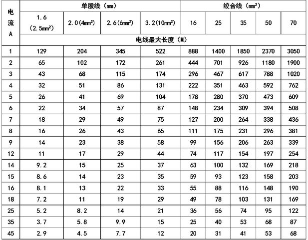

下表给出了电线的最大长度   3相3芯(电压降:2V)(铜线)
注:①如果压降为4V或6V,则将表格中的数字乘以2或3。②如果电流为20A或200A,则将2A时对应的数字乘以1/10,1/100。③功率因数是同一个值。

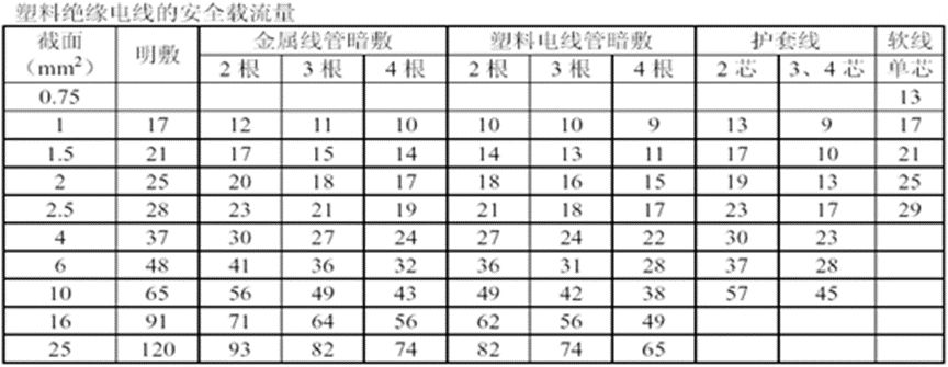

4)美标线号与截面之间的关系:
注意:所选用的导线和电缆需考虑安全载流量,其配线允许电流应不小于电路额定电流的1.25倍。同时必须保持在导线上的电压降不大于2%。

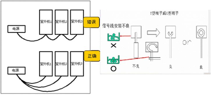

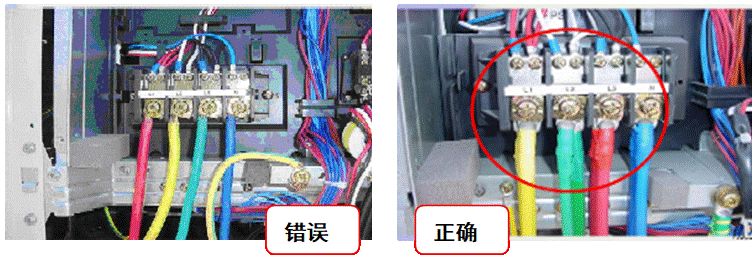

1)室外机电源线正确连接(使用压接式接线端子,螺丝紧固良好)6mm2以上的多股电源线,在接线时一定要加装线鼻子,并灌锡使用,以防接触不良。

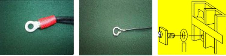

2)对于6mm?以下的电源线包括通讯线的环形端子的连接方法要求。室外机与室内机,室内机与室内机的通讯线选取时也要尽可能选取可压接式的端子,同时压线夹的压接要规范。 对于连机线末端是圆环的端子,其接线方法如上图,取下接线螺丝,将螺丝穿过连接导线末端的圆环,然后接到端子排中,拧紧螺丝。

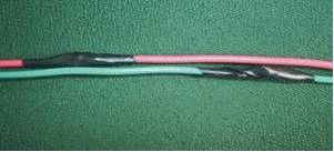

3)导线接头的绝缘处理:应首先使用黑色的绝缘胶布缠绕导线接头处进行绝缘(如为多芯导线应分别进行绝缘处理并将导线接头位置错开),再用塑料胶带包扎做处理。
注意:不正确的连接和固定,可能导致端子排接线松动、发热、打火、烧熔、短路,甚至可能会引起火灾。

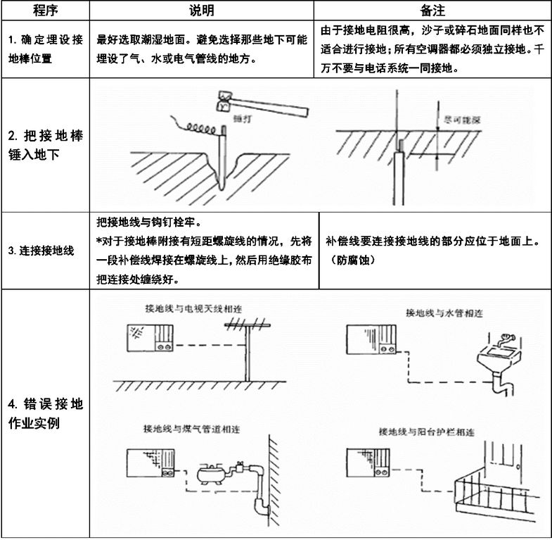

(4)接地
空调器接地是为了使泄漏电流能够通过大地得到释放,在这种情况下,由于人身体的电阻相对而言比较大,发生触电的危险会极小。
注意:必须确保空调机整体及各部分的接地,接地电阻不超过4Ω,而且需要特别注意接地线不可接在煤气管、水管、避雷针或电话的接地线上,更不能将零线与地线接在一起或不接地线;接地不良(不接地或接地不完全)有可能会发生触电危险;

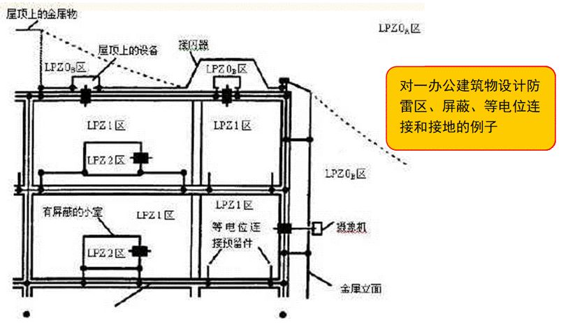

(5)避雷要求
雷电的破坏性雷电在放电过程中产生了强大的过电流,并且伴随时间短,电流陡变值很大,可达几百KA,伴随雷电现象常会带来它的热效应和电动力效应的破坏作用;前者可产生巨大的热量,几千摄氏度的高温致使周围产生火灾;而后者则会产生强大的电磁力作用,使处在其中的物体受到破坏。为将雷击能量导向大地,防止雷电现象中直击雷、侧击雷、感应雷的破坏作用,通常采用如下的措施即分为:避雷带、下线、接地网和避雷器。
在高层建筑的施工中,从建筑物的基础施工开始,将人工接地体埋入土壤中或利用桩基与大地相连形成接地网,而后将建筑物每层柱内的主筋相焊连形成引下线,引下线下端与接地网相连,引下线上端垂直敷设至屋顶,与避雷带或避雷器相贯通。根据国家规范要求:超过30m高的建筑物30m及以上每隔3层围绕建筑物外廓的墙内应做均压环,在每层的圈梁、柱板内将大量钢筋焊接成一体,并与引下线焊接,从而使整体建筑结构形成法拉第等电位系统--笼式避雷网,使建筑的整体形成了等电位,防止了雷电的磁感应。
根据《建筑物防雷设计规范(GB50057-2010)》第3条,第4条要求,建筑物防雷电感应的措施,建筑物内的设备、管道、构架、电缆金属外皮、钢屋架、钢窗等较大金属物和突出屋面的放散管、风管等金属物,均应接到防雷电感应的接地装置上。
所以如果不是独立避雷针的接地的话,空调系统外壳于避雷带的连接是必需的。但空调外机一般不可能安装在避雷设施的上方。在避雷器保护范围内之内空调外机避雷措施也可不做处理。

信号线必须使用二芯屏蔽线(1-1.5mm2),屏蔽层在内机连续连接,用胶布绝缘,在外机单点接地。信号线禁止环状配线。
