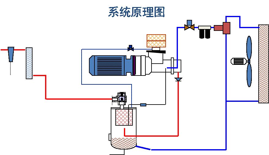

空压机原理:

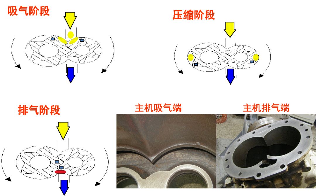

空气压缩机的种类繁多,目前我们工厂所使用的大多都是螺杆式空气压缩机。

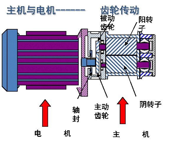

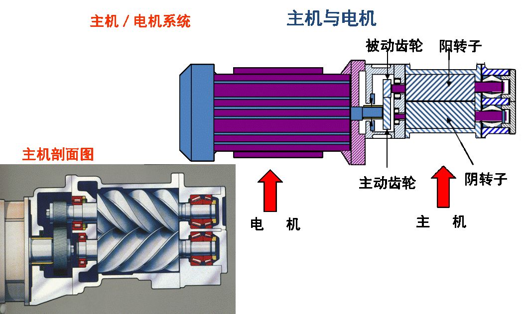

任何螺杆式空压机都可以分解成以下几个系统:
主机/电机系统 冷却/分离系统 气路/调节系统 控制/电器系统及保护系统
主机的工作过程可分为三个阶段:
电机:
按冷却形式分类:开启式,封闭式。
按电压等级分类:380V,6000V…
与螺杆空压机配套电机的特殊要求:
起动转矩大(30%负荷);
起动电流不能增大;
电机温升不能太高--100K;
转差率要求高--1%;
绝缘要求高--F级;
输出端端盖刚性要求高。

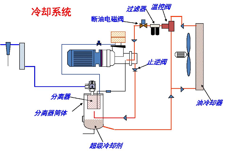

温控阀作用:使压缩机在刚启动时冷却剂绕过油冷却器,使温度很快上升,从而避免压缩机系统内部产生水汽; 通过温控元件的开启度,控制冷热冷却剂的混和量,使压缩机的喷油温度控制在最佳点。
过滤器作用:防止异物进入主机,提高冷却剂寿命。
断油电磁阀作用:当机组运转时确保向各供油点注油,当机组停机时切断整个油路,以免冷却剂从压缩机吸气口冒出。
止逆阀作用:防止反转以及停机时冷却油进入主机。
油分离系统的作用:将压缩空气从润滑油中分离出来,确保润滑油留在系统中,
降低用户空气管道中的含油量。

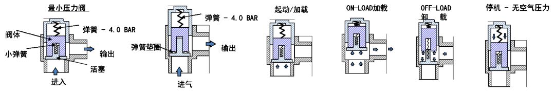

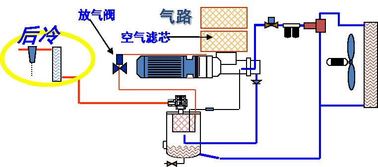

气路/调节系统:
最小压力阀,(MPV)设置为在4.0 Bar时开启,防止分离器受低压冲击,保持其压力,有助于分离系统阻止管网压力在机组卸载或停机时进入冷却系统。
后冷:冷却离开机组的压缩空气,使得多达70% 的水含量至冷凝析出
后冷 C.T.D.;
冷温度差别:
定义为:环境冷却空气温度和后冷却器压缩空气出口温度之间的差值;
标准C.T.D =  8/12℃。

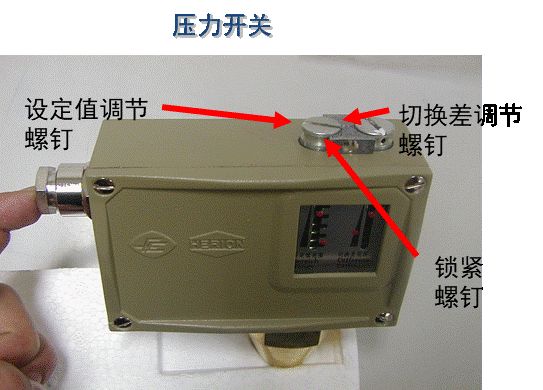

控制/电器系统:
压力开关作用:控制机组的工作压力范围。
设定规则:1) 机组的额定压力2) 用户设备最低的允许压力3) 压差应大于1 bar。
压力开关调整:
起跳压力:根据机组的额定压力和用户的要求设定,最大起跳压力=额定压力+0.2BAR。
回跳压力:大于6BAR,切换差:大于1BAR。

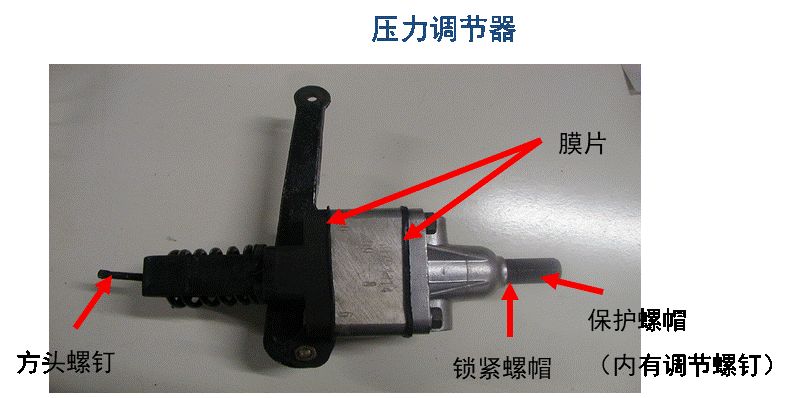

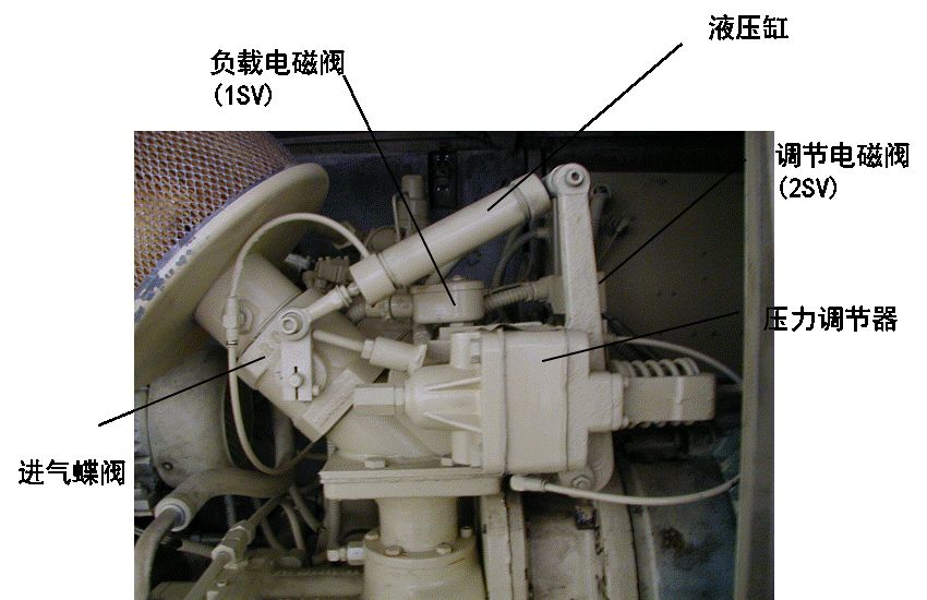

压力调节器作用:根据管网压力的高低和用气量的变化自行调节压缩机的进气量,使管网压力始终处于稳定的状态。
条件:用气量60% ~ 100% (额定);
易损件:膜片。
压力调节器调整:
调节压力=起跳压力- 0.3~0.4BAR;
调节压力过高将使调节控制失效;
调节压力须在压力开关调整完毕后进行设定,若压力开关的压力改变,调节压力应重新设定。
液压缸:
作用:控制蝶阀动作。
属易损件,控制模式的选择是否恰当,将直接影响液压缸的使用寿命。

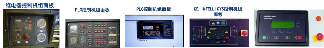

控制方式:
继电器控制;PLC控制(II);INTELLISYS控制。

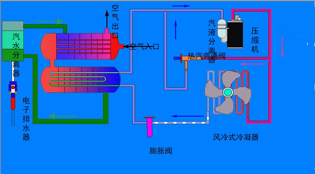

冷干机系统流程图:
冷干机的特点-换热器
内部导流板增加空气扰动,提高传热效率;
使用中齿铜管,以缩小管径,提高传热系数;
铜管内的麻花条可以增加空气扰动,大大提高传热系数。
标准运行条件:
环境温度:
35~38℃
45℃
进气温度:
50~55℃
65℃
系统零部件介绍:
压缩机
气液分离器
将从蒸发器出来的低温低压的汽液混合物进行分离;
作用:保护压缩机,防止液击。
膨胀阀
作用:把高温高压的液体节流成低温低压的液体。
原理:通过感温包测试蒸发器出口温度,在负载变化时迅速作出反应,控制高压冷媒的流量。
拆装要求:可拆装。
热气旁通阀
作用:补充冷媒,提高蒸发压力到设定值。
原理:基本与膨胀阀相似,以顶针的位移来实现调节这一目的。
拆装要求:一般不可拆装。
电子排水器
设定:间隔时间:一般为20 ~ 30分钟;
排放时间:一般为5 ~ 8秒。
注:可根据水量的大小进行调节
拆装要求:
排水器拆洗、更换前务必切断电源;关闭排水器前的球阀;拿出定时器、线圈,卸下阀芯。
高低压开关
原理:当压缩机排出压力超过设定值或低于设定值时,压力控制器会自动切断电路,使压缩机停车而起到安全保护作用。
设定值:高压  25barg停机;低压   2 barg停机。
风扇开关
作用:控制风机的工作压力
