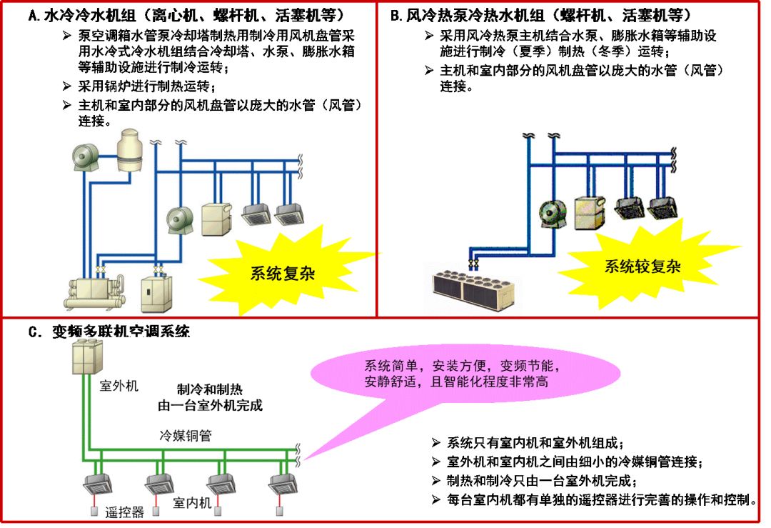

中央空调系统大致分类:
变频多联空调系统是一种超级节能的空调系统,变频多联机系统室外机采用变频控制,室外机的输出可根据室内负荷的大小自动调节,而且变频多联机空调在部分负荷时的能耗比(COP值)相当高;
而大型冷水机组只能通过有限的卸载来进行能量调节,尤其在低负荷时的运行能耗相对较大。
因此变频多联机相对于传统冷水机组能节能40-50%。
变频多联机相对于冷水机组节能的三大原因:
A.传输冷量(热量)时的能量损耗
变频多联机空调系统采用冷媒直接蒸发制冷的方式,冷量和热量传递到室内只有一次热交换;而传统风冷热泵冷热水机组或水冷冷水机组能量的传递方式为两次热交换,在传递同样冷量或热量时,能量的不必要损耗大很多。

B.能量调节方式
变频多联空调系统采用变频控制的方式,室外机的能量输出根据室内负荷的变化自动调节,既室内需要多少冷量,室外机就输出多少冷量这一最智能化的控制。即使只有一台室内机在运转,室外机也能正常运转,且耗电量就是这一台室内机所耗的电。
传统中央空调系统一般采用能量卸载的方式进行能量调节。一般调节级数只有3~5级,调节性能较差。尤其是在只有部分室内机在运行时,室外机也是按照额定容量在输出,能量的不必要损耗极大(这也是很多办公大楼休息天和加班期间没有空调可用一个直接原因)。而且,传统中央空调系统在负荷小于20%时,机组是无法正常开机的,变频多联空调系统决无此类问题。
