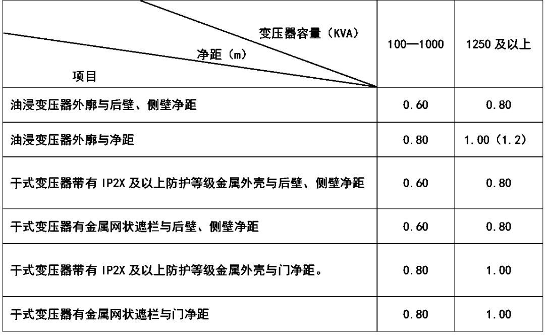

(2)变压器外壳(防护外壳)与变压器墙壁的净距不应小于表1-1所列数值。
(3)设置于变电所内的非封闭式干式变压器,应装设高度不低于1.7m的固定遮栏,遮栏网孔不应大于40mm*40mm。变压器的外壳与遮栏的净距见表1-1,变压器之间的净距不应小于1m,并应满足巡视、维修的要求。
表1-1  变压器外廓(防护外壳)与变压器室墙壁和门的最小净距
注:1、表中各值不适用于制造厂的成套产品;
2、括号内的数值适用于35KV变压器。
