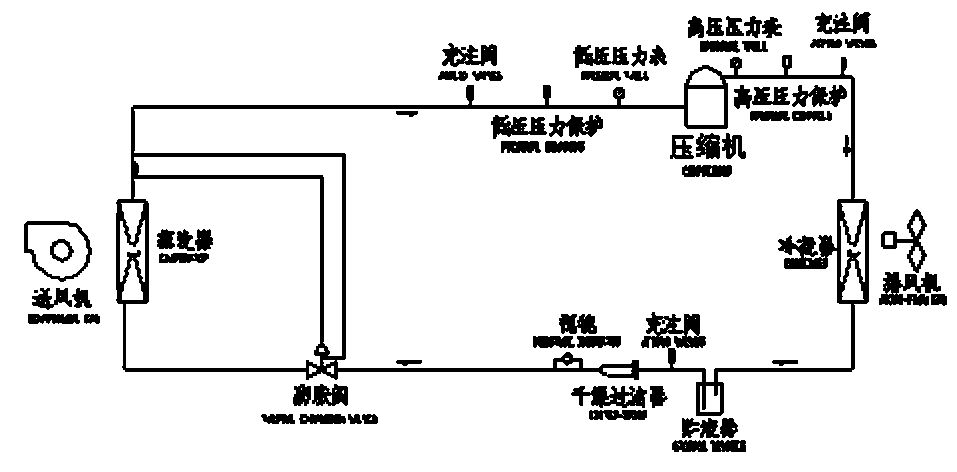

制冷系统原理及流程图:
1、制冷系统原理
液态制冷剂经膨胀阀节流降压后,进入室内侧换热器吸收室内空气的热量,蒸发成低温低压气态制冷剂,低温低压制冷剂蒸汽被压缩机吸入,且将其压缩成高温高压的气态制冷剂,排入室外换热器,与室外空气进行热量交换,放出热量冷凝成有一定过冷的液态制冷剂,流入贮液器,经干燥过滤器的干燥过滤到达膨胀阀,再进入室内侧换热器吸收室内空气的热量,如此反复循环达到制冷的目的;
2、制冷系统流程图

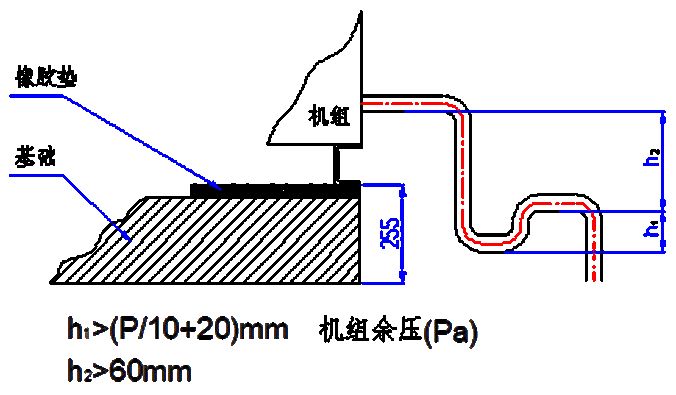

4)冷凝水管连接
(1)空调机的冷凝水存水弯设计安装必须符合“存水弯安装示意图”中规定的要求;
(2)水管、系统连接管及电线的布置和安装,不要妨碍机组检修。
