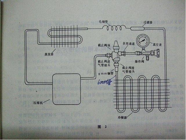

方法三:另外根据大中型制冷设备压缩机带有高低压阀直接方便抽真空,可以在小型制冷设备全封闭压缩机的高压排气管至冷凝器之间添加一个最小规格的压缩机截止阀,使全封闭压缩机制冷系统也具备直接抽真空的功能。具体方法是:购买一个三孔(四孔)的小规格压缩机截止阀和带纳子接头的束接头(尺寸大小应与截止阀通往压缩机的出气孔内径相符),将截止阀通往压缩机的出气孔攻丝使其与束接头的一端相连接,但拧入束接头时应注意不要挡住截止阀阀杆的移动;如无合适的丝锥也可直接进行焊接。然后按照下图所示连接即可。

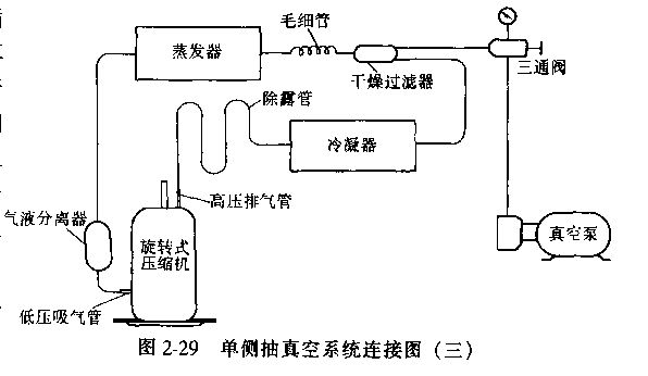

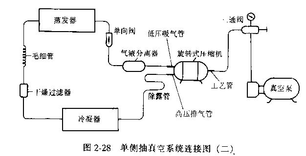

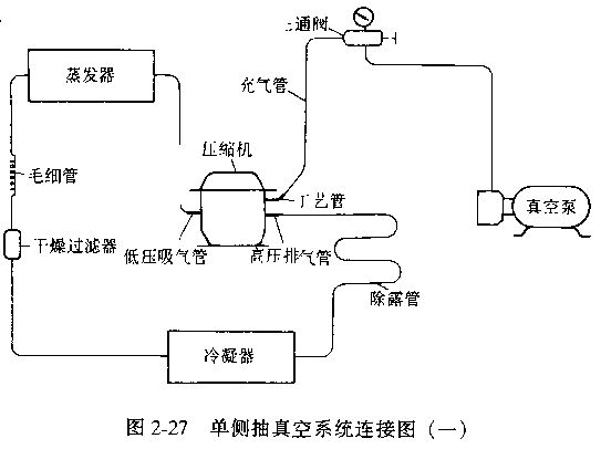

单侧抽真空法是将压缩机工艺管通过三通维修阀与真空泵连接的抽空方法。
注意:采用旋转式压缩机的冰箱和窗式空调,三通修理阀应接在压缩机的工艺管或三端干燥过滤器的充气管(即抽真空端)上,如图2-28和2-29所示。

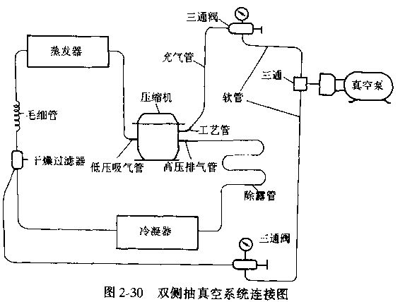

双侧抽真空法是对制冷系统的高、低压侧同时抽真空,如图2-30所示。双侧抽空完成后,应先焊封高压端工艺管,然后再通过压缩机的工艺管充注制冷剂。

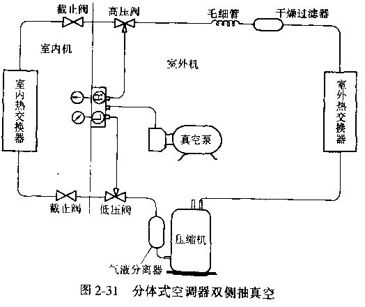

分体式空调在双侧抽真空,可将真空泵通过专用三通阀与室外机的气、液截止阀相连接,如图2-31所示。

①压单侧抽空比较简单,只用一个工艺管(如下图2-27所示),焊口较少,所以焊口泄漏的机会也相应减少。其缺点是高压侧(冷凝器、干燥过滤器、压缩机高压消声器等)的空气须通过毛细管→蒸发器→吸气管→压缩机,然后由真空泵排出。由于毛细管的阻流很大,当低压侧(压缩机内壳、蒸发器等)的真空度达到133Pa(1mmHg)绝对压力左右时,高压侧仍有1000Pa以上,并且延长了抽真空时间。实践证明,即使低压侧真空度达到10Pa(绝对压力),高压侧仍有数百Pa,仍达不到“残留空气压力不高133Pa”的要求。
②低压双侧抽空,可以克服毛细管阻流对高压侧真空度的 不利影响,但要增加两个焊口,工艺上稍微复杂一些。由于双侧抽空对系统排空有利,而且可以加速抽空,缩短抽空时间,所以被广泛采用。
