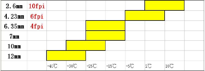

2、冷库温度
冷库温度越低,换热量越小,片距越大。
正确选择冷风机的翅片间距:

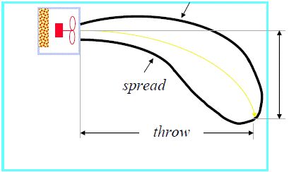

5、冷库尺寸、送风距离
冷库尺寸,均匀吹风,确定冷风机个数。
按样本参数校对送风距离:

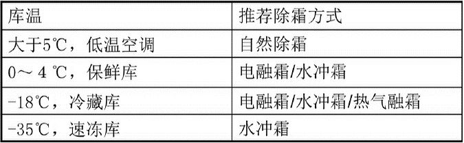

6、除霜方式
除霜方式的选择:

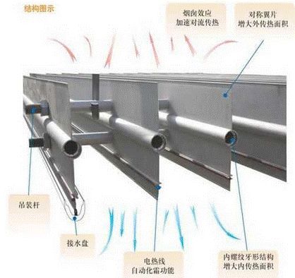

铝排管配置:
铝排管结构性能参数:
D32*2铝管,“一字型”两翅片,0.37㎡/m,95W/㎡,35W/m,传热温差8~10℃。
管间距120mm,(100mm,140mm);每组铝排管长度小于150m,一般100m左右。
2~4组铝排管配1只膨胀阀。铝排管用于-18℃库,地面积:铝排面积=1:2;
0℃库易滴水,不宜采用顶排管。
-18 ℃库 ,20m*15m*5m,R22水冷机组;铝排面积600㎡,总长度1622m,分成16组,每组101.4m,每4组配1只膨胀阀,蒸发负荷15KW;4个膨胀阀TEX5-2,或TGEX-8每2组配1只膨胀阀,蒸发负荷7.5KW;8个膨胀阀TEX2-06。
