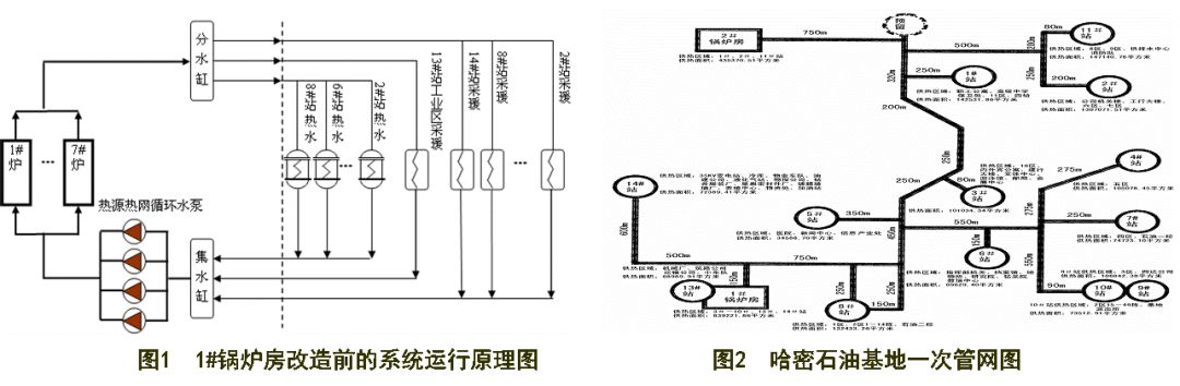

哈密石油基地供热系统是采用间接换热的集中采暖和生活热水两联供系统,采暖面积为136.5万平方米,全年连续供应生活热水。供热系统分为两个枝状网式系统,分别由两座锅炉房作为热源独立供热。1#锅炉房94年投运,装备了7台14MW热水锅炉,辖10个换热站(3~10#站、13#站、14#站),供热面积85.3万平方米;2#锅炉房99年投运,有3台14MW热水锅炉,辖4个换热站(1#站、2#站、11#站、12#站),供热面积51.2万平方米。10台锅炉均为DZL14-1.0/130/90-AⅢ型角管式热水锅炉。一次网供回水温度设计为130℃/90℃,二次网的供、回水温度设计为95℃/70℃,楼宇采暖系统均为单管垂直顺流式。生活二次网设计出水温度为65℃。(1#、2#锅炉房供热系统模式相同)。
2.供热系统存在的问题及解决途径
自1#锅炉房1994年投运,2#锅炉房1999年投运至今,一直孤立运行,特别是在初寒期,1#锅炉房容量过剩,而2#锅炉房又不得不运行,使1#锅炉房的供热能力、人力、物力资源未能得到充分发挥;两个锅炉房,两套人马,造成资源及能源的极大浪费,同时在严寒期,由于麻石水膜除尘器进口烟道每7天就必须进行清灰作业,为保证人员的安全必须进行停炉压火,导致系统的出力降低,难以满足供热平稳运行的需求,影响供热质量。而孤立运行的瓶颈主要是系统规划设计初期为两个锅炉房孤立运行,双热源虽然管网连在一起,但联网处管径过小。设计上两个锅炉房均为单泵系统,即处于锅炉房的单一泵组负责锅炉和热网的水循环。

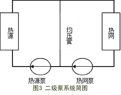

2.1应用带均压管的二级泵解决系统整合后的运行难题
带均压管的二级泵方式是一种将热源循环泵与热网循环泵分开设置的系统,热源与热网之间的供、回水采用短接管(均压管)连接,见图3。这样做的好处是可以使热源流量和热网流量独立按需设定。实际运行中,一般初末寒期热网流量大于锅炉流量(启动锅炉少),即图3中均压管中水向上流,锅炉出水温度高于热网供水温度,锅炉进水温度等于热网回水温度;而严寒期热网流量小于锅炉流量(启动锅炉多了,锅炉的额定流量大了),即图3中均压管中水向下流,锅炉出水温度等于热网供水温度,锅炉进水温度高于热网回水温度。

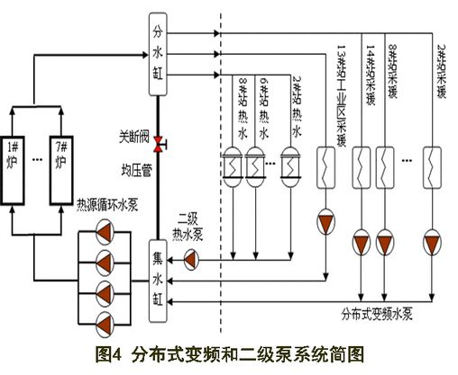

本系统中生活热水系统采用的典型二级泵方式,而采暖系统从宏观上说也是采用的二级泵方式,只是为了进一步节能和便于供热平衡管理,将采暖的热网泵进一步分解成分布式变频泵方式。之所以生活热水未采用分布式变频泵系统,是因为生活热水热负荷相对较小,这样可以降低系统复杂性和改造费用。
2.2采暖采用分布式变频泵进一步降低电耗
采暖系统采用了分布式变频泵方式,既把图3中一般安装在锅炉房用于负责热网循环的热网泵分解为多个小泵、并且分别安装在各个热力站、从而形成了水泵分布在各热力站的循环泵配置方式,并且再对各个热力站的小循环泵配套变频器,即形成了分布式变频泵的供热工艺系统结构形式。
一次网流量按1kg/h/m2,通过计算,各站需用扬程和流量如下:最近端13#站流量69t/h,扬程5m,其次14#站流量72t/h,扬程10.4m,……,最远端2#站流量136t/h,扬程81m。各站只需根据上述流量扬程选择合适水泵。而传统方式则需配置流量1365t/h,扬程81m水泵。装机容量按理论计算下降50.4%。
分布式变频泵方式解决基地供热系统传统设计留给非最远端热力站富裕资用压头浪费电能的问题。同时利用分布式变频泵和二级泵方式解决多年存在的热网间、热力站间强耦合造成全网调节困难、周期长的难题,实现网间、站间相对独立,简化热网平衡。
根据2.1、2.2措施具体改造方案如图4所示:
具体改造情况如下:(1)在1#、2#锅炉房供回水母管间加装带蝶阀的均压管方案分解热源和热网的流量强耦合关系,解决锅炉额定运行流量大于热网运行流量情况下的能源浪费问题;实现在热源停电情况下由一次网向锅炉供应循环水的安全保证;(2)采暖一次网系统(14个换热站)加装分布式变频泵以实现1#锅炉房锅炉以额定参数运行、一次网实现最大运行流量1kg/h/m2和最大温差60℃的小流量经济运行方案,解决维持原管网系统不变条件下实现1#热源在70W/m2供热需求下独立运行的问题;节省更换520米(DN250)的两个小系统联通管需要的约350万元费用;实现全部热力站 “零富余资用压头”的节电热传输运行;解除传统设计造成各热力站流量的强耦合关系,建立起方便实现热网平衡调节的新的系统结构模式;(3)生活热水一次网系统改造成1#锅炉房加装变频二级泵 ,换热站加装电动调节阀的模式,实现了生活热水系统与热源和采暖系统的解耦,生活热水和采暖系统的最佳系统结构形式,生活热水系统可根据容积式换热器的出水温度自动、手动调节一次网的流量和循环泵的运行。

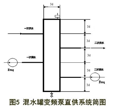

2.4 通过混水罐变频泵直供方式解决2#锅炉房自身的采暖问题
2#锅炉房自身的供暖原来为其专有管线供应,如何在1#锅炉房单供基地采暖和生活热水系统的情况下,保证2#锅炉房的采暖和热备用,是必须解决的问题,如果采用一次水供热,热能浪费严重,因此采取了混水罐变频泵直供方式。
混水罐变频泵直供方式是混水直供技术的一种,混水罐即混水器,“国外资料也有称之为“水力分压器”或“耦合器”的”,混水器的一侧为一次水的供回水接口,另一侧为二次水的进出口,混水罐的设计采用“ 3d”法则,其中d为一次供水管径。其流程见图5,混水罐变频泵直供技术的优点是既具有混水直供一次网供回水温差大,循环流量低,节省水泵电耗,同时通过变频调节水泵的转速的改变流量提高了热力调节的灵活性、精确性,也省去了传统的换热器,减少了占地面积,降低了投资。

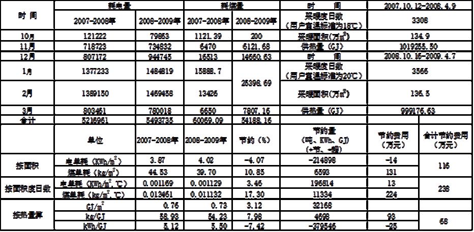

2008~2009年采暖期为实现吐哈矿区服务事业部“提温工程”所要求用户室温20℃的目标,我们通过系统改造升级的有利条件,精心组织,精细调节,经过一个采暖期的运行,煤耗、电耗如表1。
表1 2007~2008年与2008~2009年采暖期能耗分析对比表
根据供热运行数据统计分析可见,与上一采暖季相比,改造后直接节煤5881吨,煤单耗下降9.8%。由于二网合并中间管路较小且长,末端4站需用高扬程泵,电耗同比增加276774kWh,电单耗同比上升5.3%。由于用户室温提高了2℃,若考虑此因素,按面积度日数计算则同比节煤11334吨,节电196814kWh,节约费用合计238万元,同时改造节约投资384万元;换热站实现了智能化操作无人值守可以节约人工成本300万元。同时供热系统更加安全可靠、方便快捷、量化管理、职工的劳动强度大大降低。
