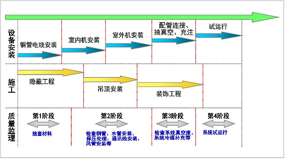

专业技术人员现场监督:
监理人员:厂商专业技术人员
监理次数:施工期间每周不少于1次现场监督
监理标准:     多联式空调《安装、操作和维护手册》
监理流程:(见下图)

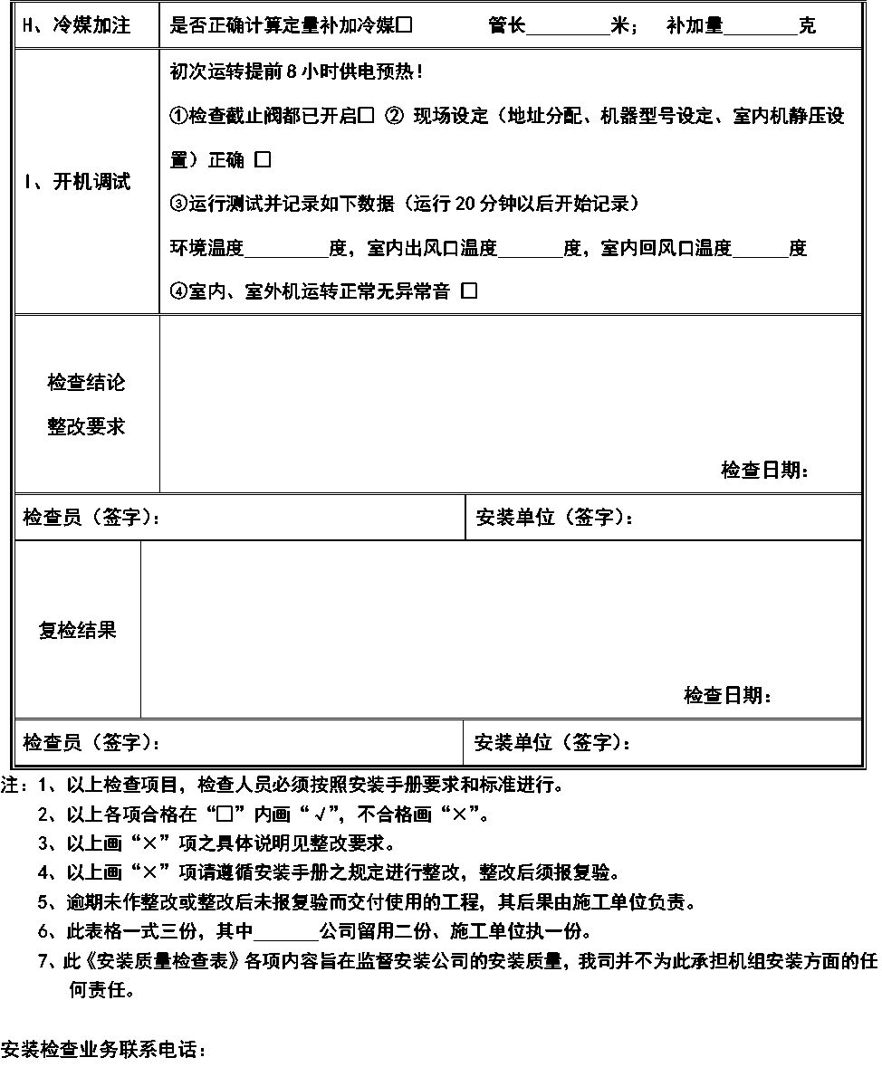

系统检验与调试:
1.准备工作
验收前   天,调试前   天,组织召开调试准备会议。会上确定参与调试的技术人员名单及分工;并计划和审定详细调试步骤和操作程序;并安排招标方有关操作人员参与,接受培训;并确定调试周期,具体日期现场再行确定。
2.检查调试步骤:
1)检查设备和系统是否按照约定的设计要求和      系列产品《安装、操作和维护手册》规定的安装规范进行正确安装。
2)检查室外机气管、液管、油管的截止阀是否全部打开。
3)检查所有电源线连接是否正确,有无松动。
4)机组初次开机或长时间断电后重新开机时,必须通电8小时以上。
5)检查每个室外机模块单元连接的室内机是否超过16台,如果超过16台,则需调配到同系统的其它室外机模块单元上连接,保证每个单元模块连接室内机不多于16台。
6)在试运行30分钟后,系统会根据采集到的参数判定系统是否正常。

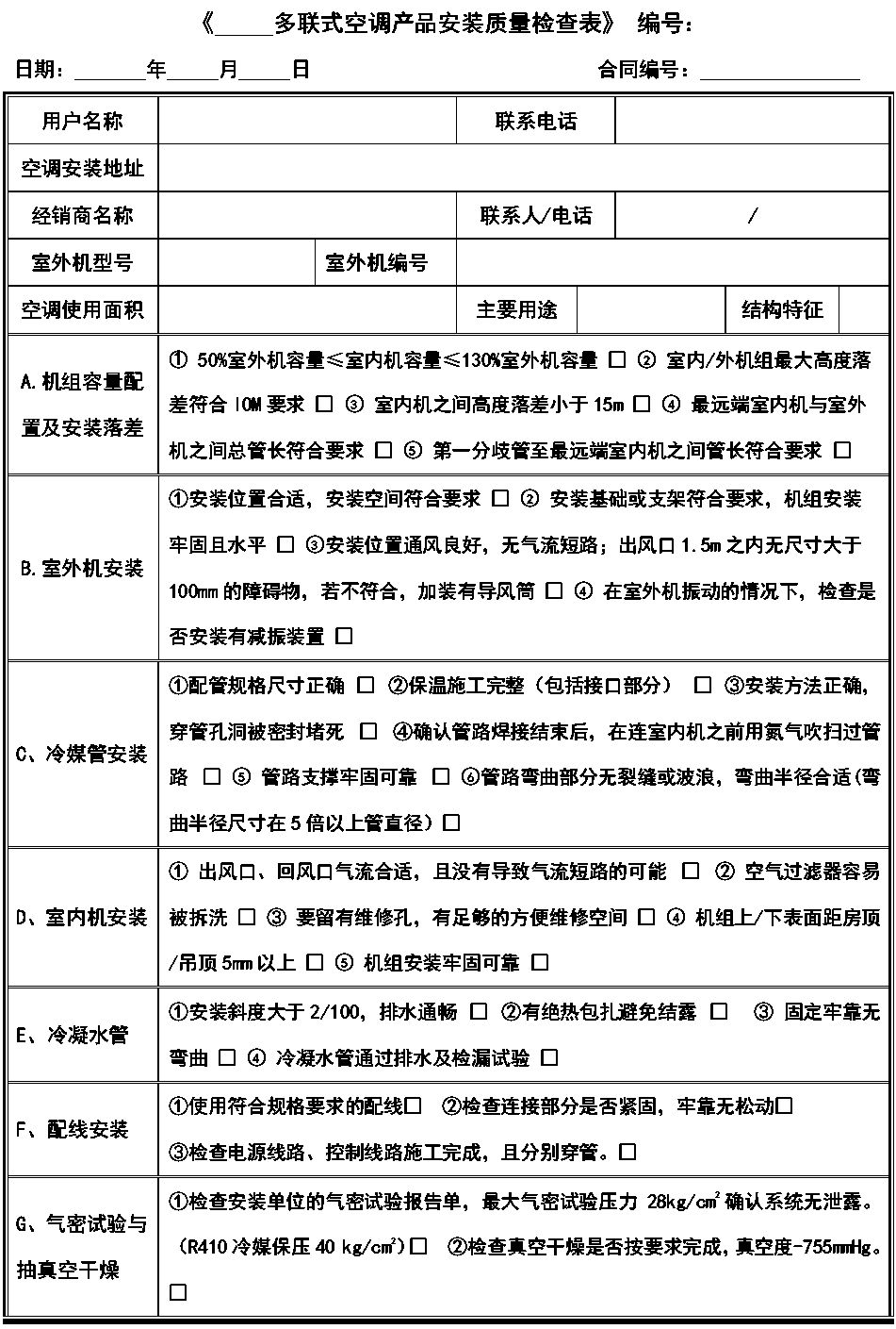

工程竣工、验收资料:
变频多联机安装质量检查表
