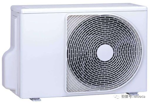

首先告诉你,你的空调如果是定速空调,那么你的空调应该是正常的,因为定速空调在运转一段时间后,感温器感应到室内温度达到一定的设定标准后外机就自动停机了,如果室内温度有变化的时候,空调外机又会启动,空调外机风扇不转可能由以下原因:
1、风扇马达坏了
2、启动电容坏了
3、轴承卡住了
4、轴承缺油你最好找专业售后人员给你检测一下。
如果遥控器设定正确的话,首先检查内机是否有电,如有电在检查外机是否工作,内电机的插件是否插好,内板有没有220的电输出,这样就能知道那里不好了,制热是外机先工作,内机蒸发器达到一定温度才吹风的
空调外机风扇不转原因:可能是风扇电机线圈短路或开路、启动电容损坏、轴承磨损或润滑不良、风扇叶片被杂物缠绕等原因。
空调外机风扇反转—空调外机风扇反转处理方法
原因一、主控开关接触不良。
维修方法:用万用表测量主控开关触点电阻,电阻太大或为零时,应作修复或更换处理。
原因二、风扇电机线圈损坏。
原因三、风机的电机与风叶间紧定螺钉松脱。
维修方法:将紧定螺钉紧固。
原因四、风扇电容器断路或短路。
维修方法:检查电容器,更换相同规格的电容器。
