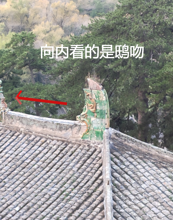

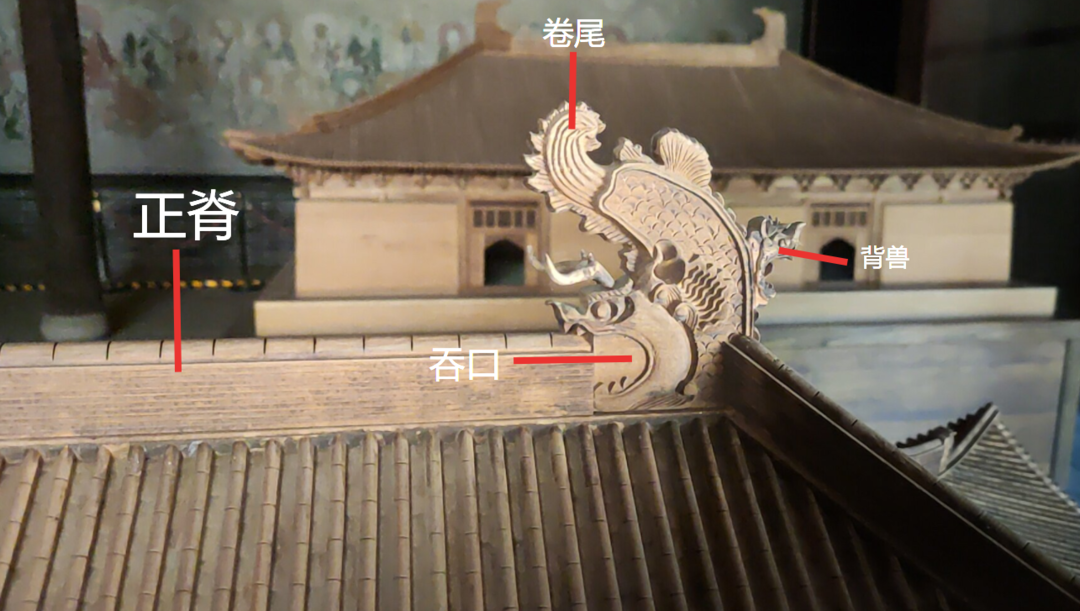

鸱吻:是中国古代建筑屋脊上正脊两端的一种装饰物,他的形象是龙头鱼身,然后张开大嘴可以喷浪降雨,并且喜欢吞火,相传他是龙的第九个孩子,也称他为“龙吻”。因为古代的建筑都是木结构,容易着火,所以古人喜欢在房脊上安两个相对的鸱吻,能避火灾,因为鸱吻特别喜欢东张西望,于是便把他放在殿角、殿脊、屋顶之上用来镇宅。

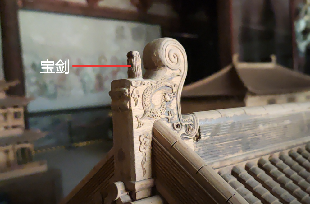

有些鸱吻的背上会插者一把剑。这样可以驱邪镇煞,除此之外还可以防止鸱吻逃跑,这样就可以永远在屋顶上喷水镇火的意思,哎,真是个大怨种啊。。。。

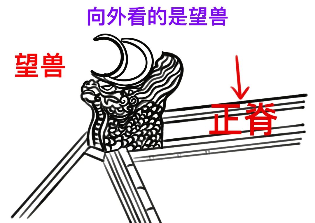

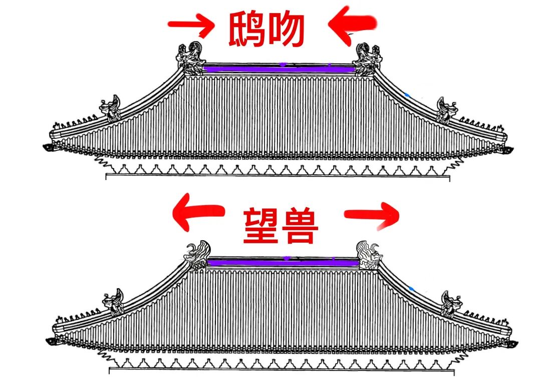

望兽:顾名思义,就是向外看的脊兽,安置在古建筑正脊两侧和鸱吻的区别是:
第一 它的级别比鸱吻低。
第二它朝外看,而鸱吻向内看。

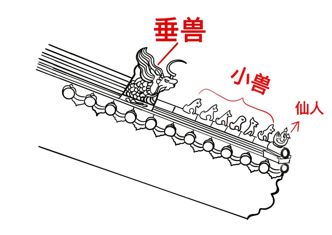

垂兽:垂兽又称角兽,是中国古建筑上垂脊上的兽件,是兽头形状,位于蹲兽之后,内有铁钉,作用是防止垂脊上的瓦件下滑,加固屋脊相交位置的结合部。
戗兽:是古代中国建筑戗脊上兽件,用于歇山顶和重檐建筑上。戗兽是兽头形状,将戗脊分为兽前和兽后,兽头前方安放蹲兽,其作用和垂兽相同,起到固定屋脊的作用,同时也有严格的等级限制。

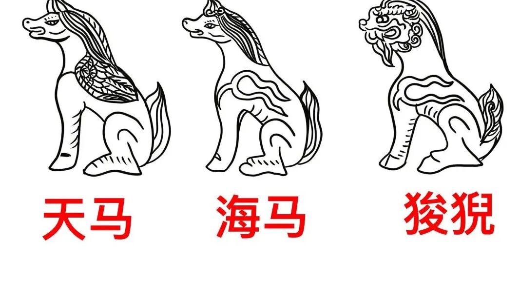

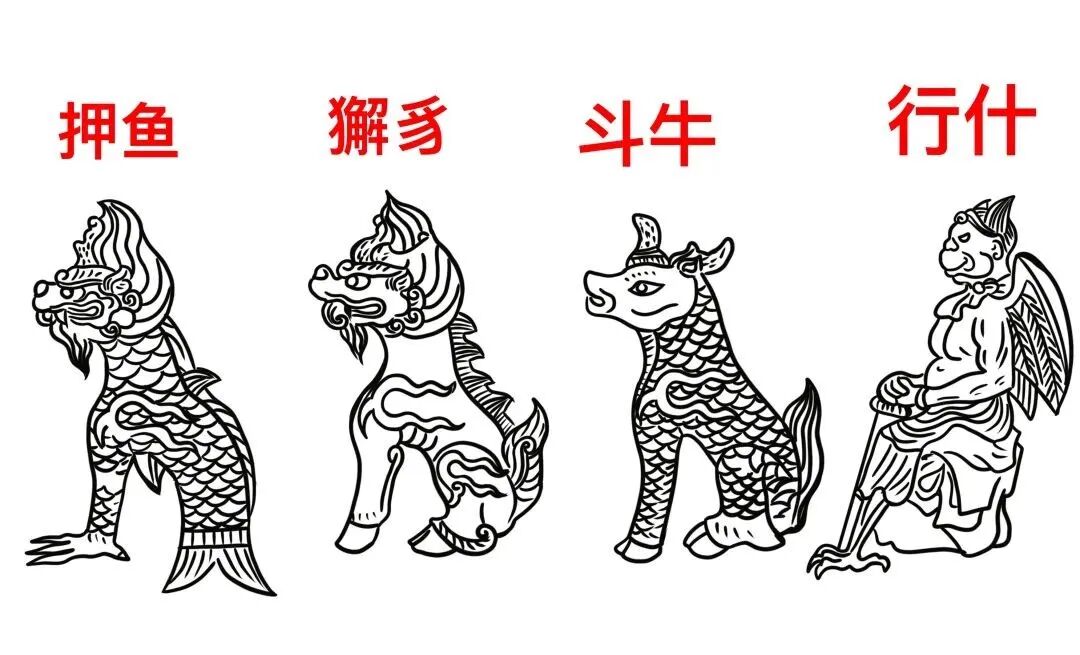

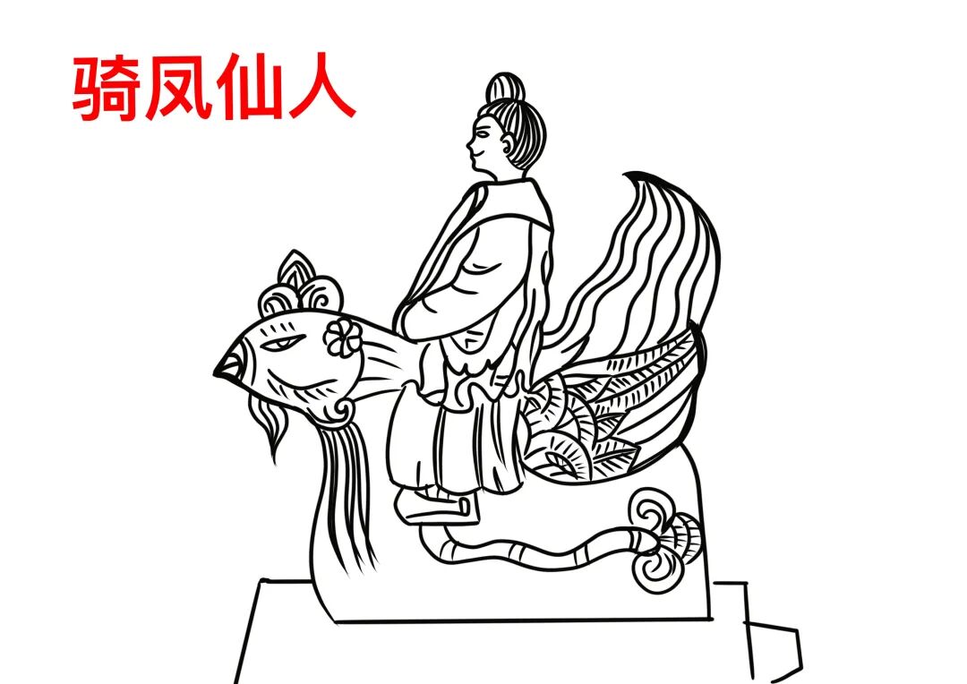

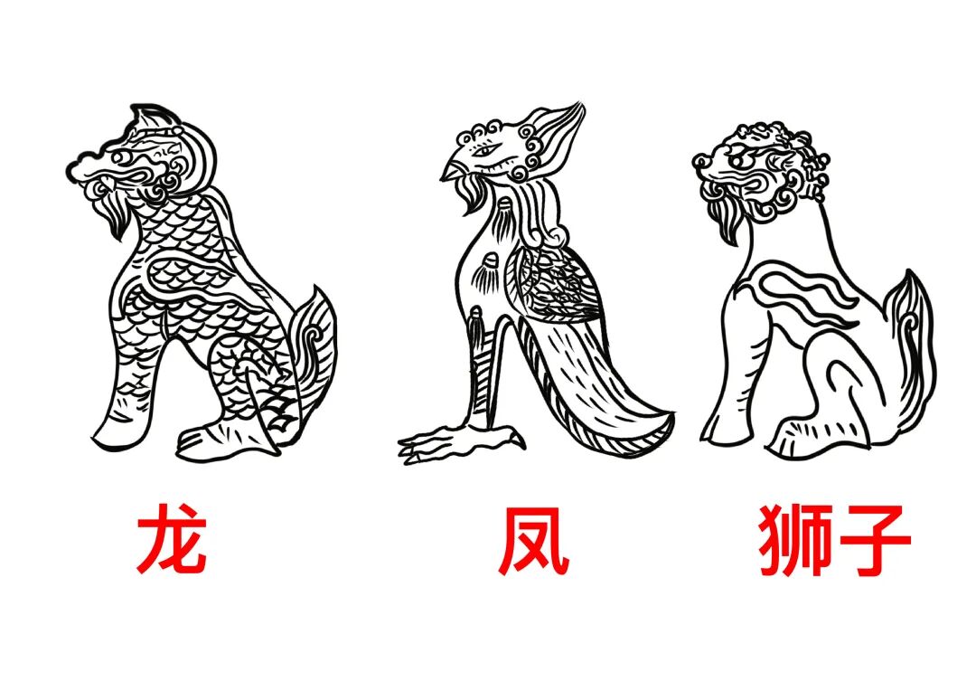

小兽:也叫小跑,走兽。跟在骑凤仙人之后,一般在庑殿顶,歇山顶,悬山,硬山顶,攒尖顶会常见放仙人和小兽。小兽的先后位置顺序是:龙、凤、狮、天马、海马、狻猊、押鱼、獬豸、斗牛、行什(猴)。

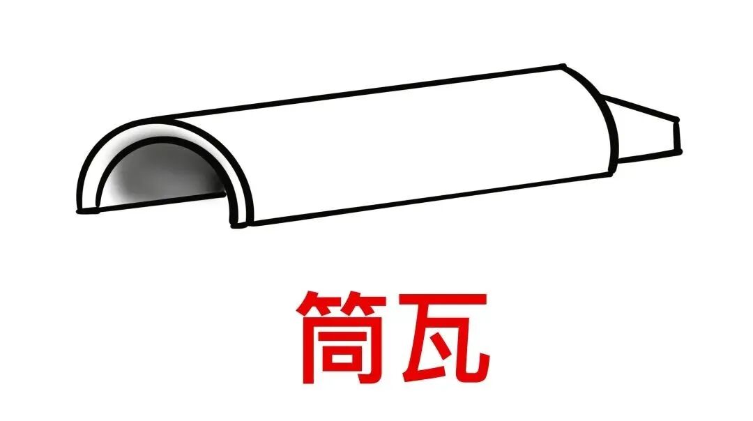

大式屋面名称解释:官式作法的一种类型。用于王府、庙宇衙署、和宫殿建筑,其基本特征是,瓦面用筒瓦,屋脊上有吻兽、小兽等脊饰。
小式屋面:也是官式作法的一种类型。用于平民老百姓住宅,也会用于大式建筑群中点缀性建筑。但是屋脊上不可以用吻兽、小兽和筒瓦等。筒瓦图片:如下图
