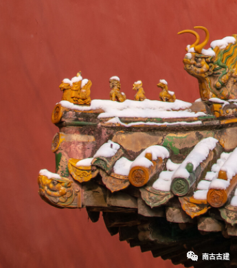

2·戗兽

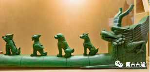

戗兽是古代中国建筑戗脊上兽件,用于歇山顶和重檐建筑上。
戗兽是兽头形状,将戗脊分为兽前和兽后,兽头前方安放蹲兽,其作用和垂兽相同,起到固定屋脊的作用,同时也有严格的等级限制。
(戗兽与前方蹲兽)
戗兽是兽头形状,将戗脊分为兽前和兽后,兽头前方安放蹲兽,它大致有三个作用:1,镇妖驱邪;2,防雷设施;3,固定屋脊。
(戗兽实物图)
同时也有严格的等级制度,戗兽越多,级别越高,而且数目都是奇数,其中以九件等级最高,成为"走九",另外还有"走七"或"走五",最低用"走三"。佛寺大殿屋脊戗兽一般为"走七"或"走五"。?

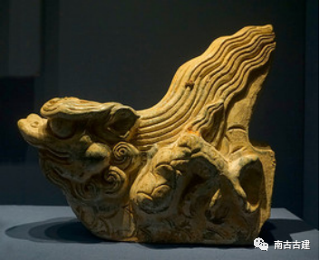

3·望兽
望兽是中国古代传统建筑的一种屋脊饰件,位于房屋正脊的顶端。望兽的等级不如吻兽。
和吻兽朝内吞脊不同,望兽的兽头向外望去,故称望兽。

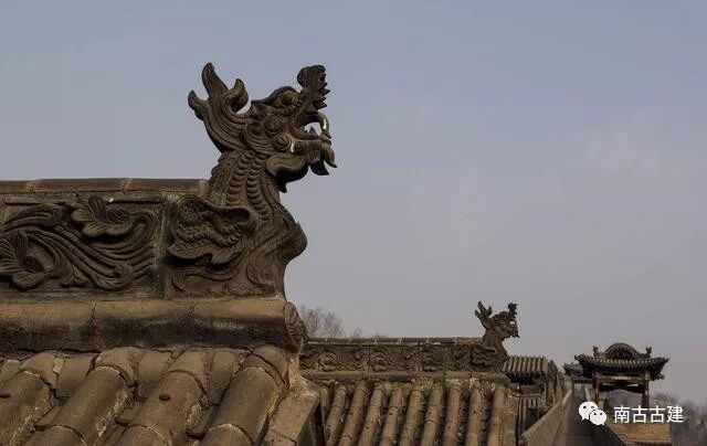

常用于城墙上的城楼、铺房,例如北京鼓楼、正阳门城楼和箭楼、德胜门箭楼、北京国子监正脊上均用望兽,民间普通建筑也多安装望兽,守望平安。
(望兽实物图)
望兽的螭吻的变种,螭吻是吞脊兽,口向内,望兽口往外。多安装与门楼钟楼等之上,取瞭望之意。也安装在歇山顶的垂脊、戗脊上当作垂兽戗兽用。

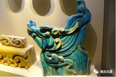

4.垂兽·角兽
垂兽又称角兽,是中国古建筑上垂脊上的兽件,是兽头形状,位于蹲兽
之后,内有铁钉,作用是防止垂脊上的瓦件下滑,加固屋脊相交位置的结合部。
宋《营造法式 》规定:官式建筑的垂脊端部用垂兽。
(琉璃垂兽)
庑殿顶、悬山顶、硬山顶上都有垂兽,是中国建筑屋顶檐角所用装饰物。

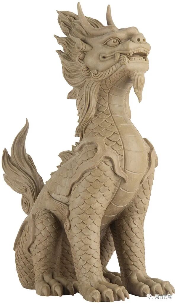

在中国古老的神话传说中,戗兽是龙的第九个儿子—嘲风。在李东阳的《怀麓堂集》中曾记载:“嘲风,平生好险,今殿角走兽是其遗像。”
(嘲风)
意思是说龙太子嘲风平时喜欢险处,喜欢登高望远,象征着吉祥、美观和威严,而且还具有威慑妖魔、清除灾祸、辟邪安宅的作用。
因此,古代帝王们常将它放在垂脊或者戗脊的“险处”,一来符合它的个性,二来让它保家宅平安,三来还有一定的实用性。

垂兽与戗兽在样式上大致相同,头向外,像是长着尖角的龙头,都是兽头的形状。之所以在叫法上存在区别,这与它们放置的位置有关系。放置在垂脊上便称为垂兽,放在戗脊上称为戗兽。
垂兽与戗兽具有一定的实用作用,内有铁钉,能够加固屋脊相交位置的结合部,可以防止瓦件掉下来。?
