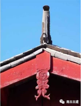

中国古建筑多为木结构,木构怕火,因此在房屋建造中会加入水的元素。水以厌火,象征防火之意,在我国民居建筑中,最常见的水元素寓意就是悬鱼。
经过千年演变发展,悬鱼的纹样根据其造型的不同,可以分为动物纹、植物纹、器物纹、文字纹和几何纹。??
1·文字纹样
由文字组成的悬鱼装饰是中国传统建筑的一大特色,中国的文字本就是由象?形文字发展而来,本身就是形的提炼,再加上所表达的含义,运用到悬鱼的纹样上,形意合一恰到好处。
悬鱼装饰中常见的文字纹有水、壬、癸、福、寿、喜等字,这些汉字赋予了悬鱼更多的美好寓意和更为丰富的文化内涵。??

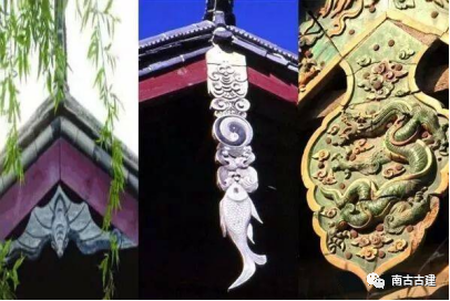

2·动物纹样
最为常见的中国传统建筑中悬鱼构件的动物造型纹样有鱼和蝙蝠。
悬鱼造型中的鱼多被做成鲤鱼状,这是因为“鲤”谐音“利”意在祈求“家家行利”。而蝙蝠造型则是因为“蝠”谐音“福”,有祈福之意,所以也常被用作悬鱼。
鱼的造型还可搭配其它样式,例如“鱼”音同“余”,取余裕的吉祥之意。造型配有牡丹,则有“富贵有余”之意;加以莲花,取“连年有余”的寓意。直接用“阴阳鱼”,形成太极图;意寓阴阳合生万物。

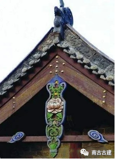

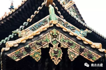

3·植物纹样
多以桃、荷花、梅花、牡丹等为主。这些纹样大多与其他纹样搭配出现,也都蕴含着祈求吉祥、平安、富贵之意。
人们根据植物的不同特质赋予它们高贵品格和吉祥寓意,并体现在悬鱼的纹样上。
以桃为例,无论是古代传说中吃了可以长生不老的蟠桃,还是经常与南极仙翁一同出现的寿桃,都是“长寿”的体现。
再如牡丹,宋代理学家周敦颐早就说过“自李唐来,世人甚爱牡丹”,牡丹“花开富贵”的寓意也一直传承至今。无论是桃还是牡丹,都寄托了古人美好的愿望。?

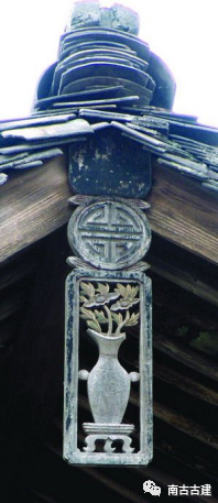

4·器物纹样
器物纹大多是花瓶、花篮等人造的实用器物图案。与动植物造型一样,这些器物很多也是取谐音。
如“瓶”谐音“平”,象征平安。有些纹样还与道教、佛教有关,造型为神佛所持的法宝器物,它们被认为具有避邪防灾和镇宅安身的作用。

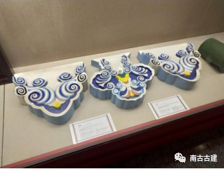

5·其他纹样
其它纹样中中卷云纹是比较常见的。卷云纹也被叫作如意云纹,因其图形构成与如意的首端极为相似,故得此名。
又叫做卷云如意,其中自然也有祈求吉祥如意的寓意。寓意“云能造雨并滋润万物”。祥云之名就由此而来,在悬鱼装饰中常将云纹配以蝙蝠,取其音,便有了多福交好运之说。
另外,悬鱼装饰中常见到的几何纹样还有唐草纹、古钱纹、万字纹和太极八卦纹等等。不论什么纹样无外乎都是为了祈福纳祥为意。?
