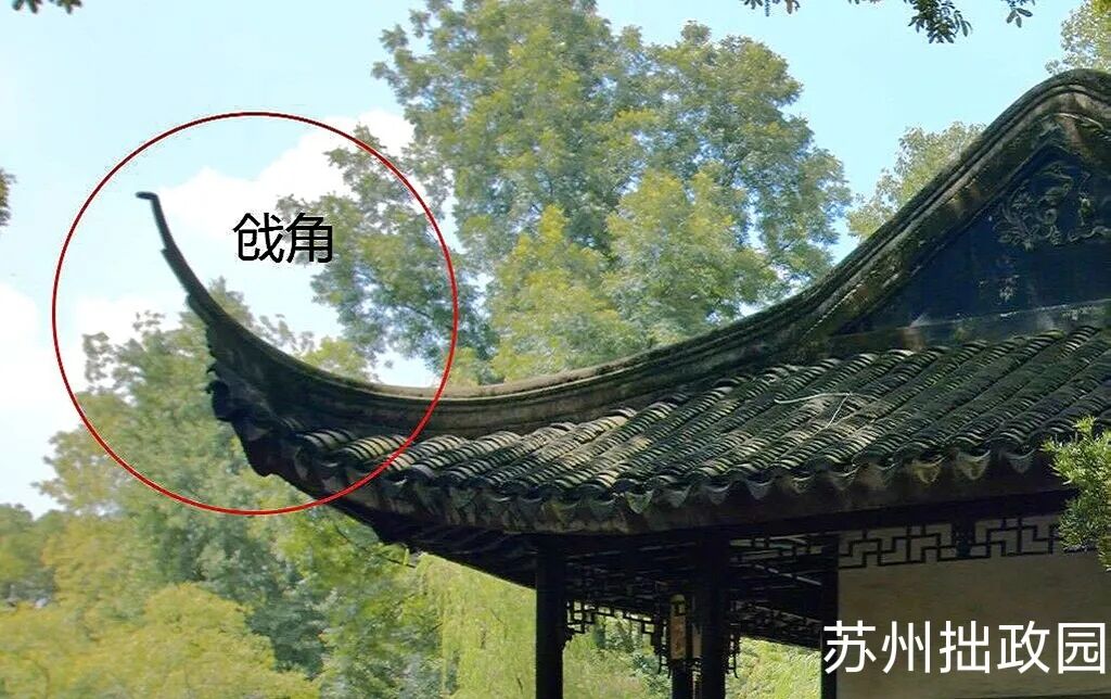

在中国古代建筑中,屋顶样式繁多,四角翘起,具有优美的曲线,仿佛大鹏鸟的翅膀,展翅欲飞,被形象地称之为“翼角”。其中“水戗发戗”技术,是房屋翼角中构造比较复杂、技术含量很高的一门专业技术。

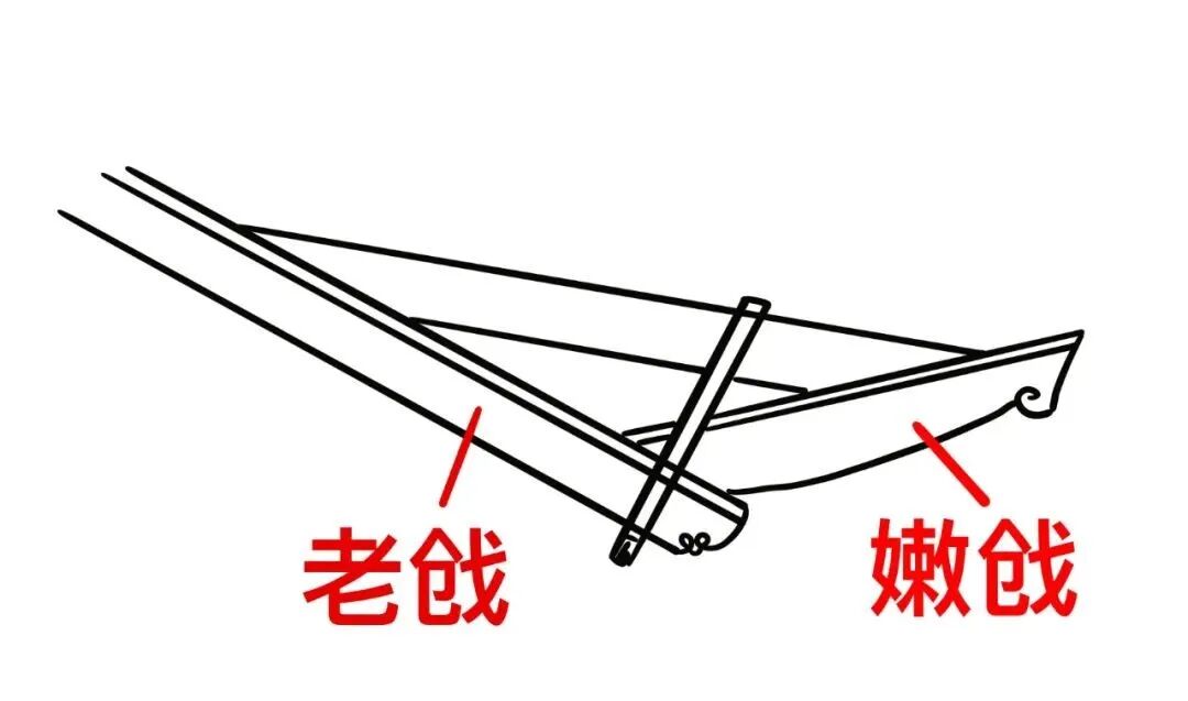

戗,是指古建筑上的戗脊,老戗即老角梁,嫩戗即子角梁。戗脊是覆盖于角梁上的瓦脊。我们知道的歇山顶九脊殿,就是指一条主脊,四条垂脊加四条戗脊。嫩戗指角梁,发戗指起翘。因为子角梁发戗的做法可以使将房屋翼脚翘起很高,多用于南方建筑的翼角之上。

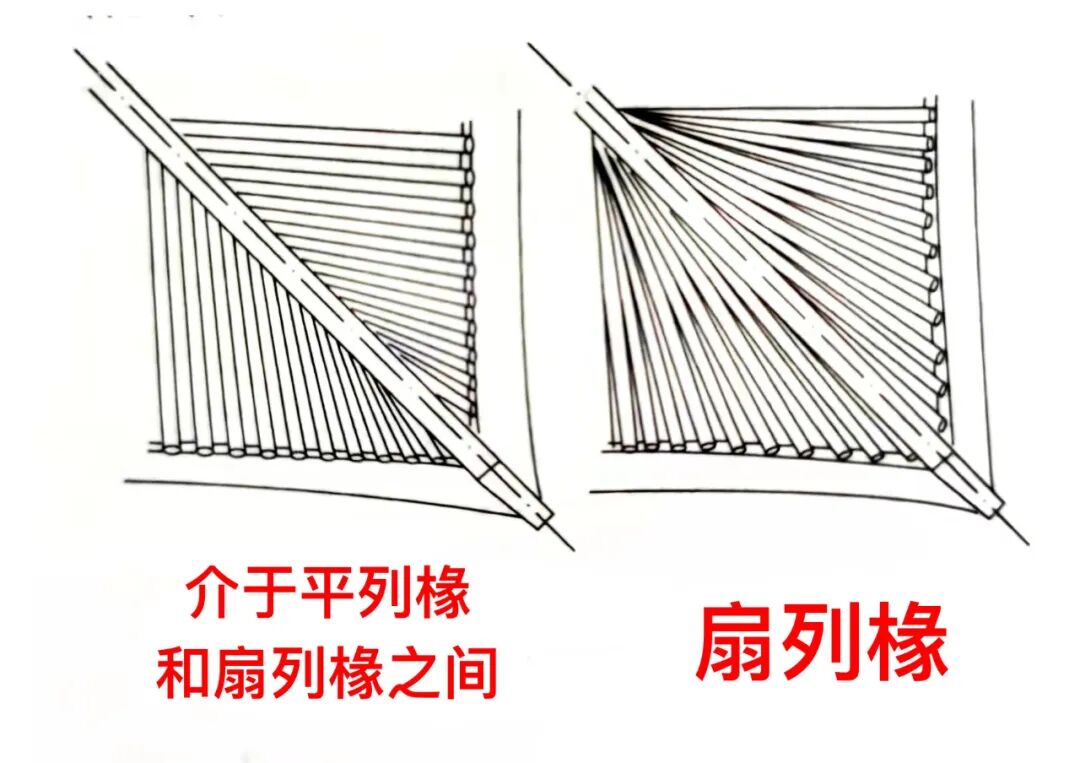

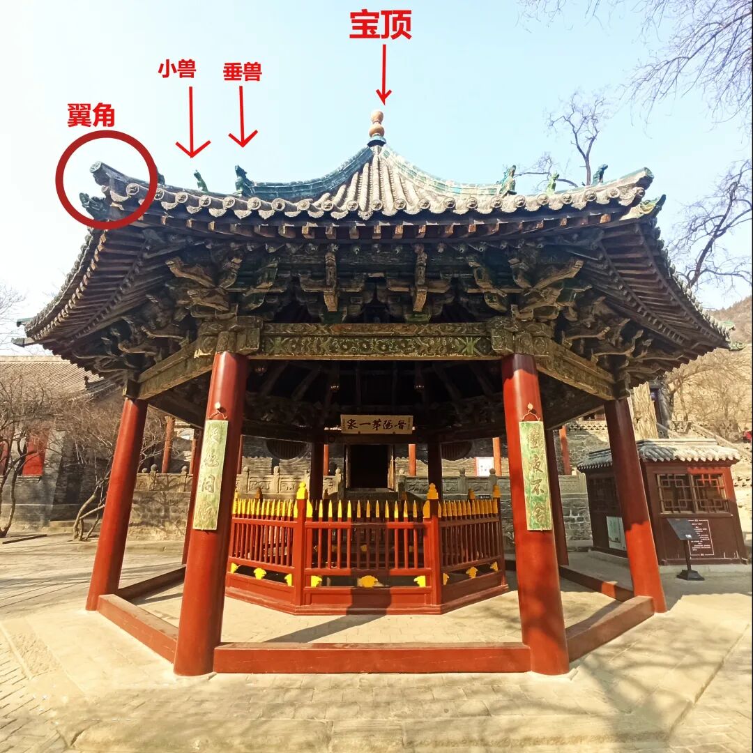

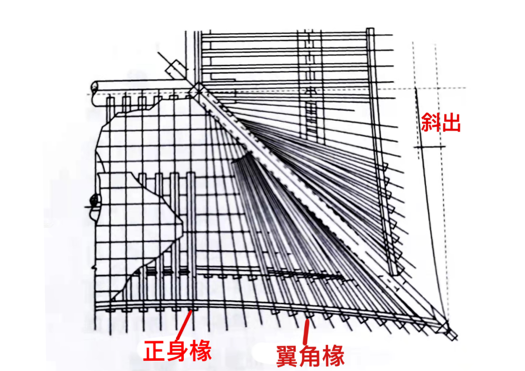

翼角是中国传统建筑中屋檐转角部位的统称,宋《营造法式》也称之为转角。房屋四个外侧转角的结构,决定了屋面檐口相交的独特形态,造就了中国传统建筑灵动的优美外形。翼角飞椽,也称为立脚飞椽。因为有了立脚飞椽的逐渐升起和向外伸出,所以从飞椽端部起,到嫩戗端部止,形成了一条由内向外、从低到高、呈双向弯曲的美丽屋面檐口线。

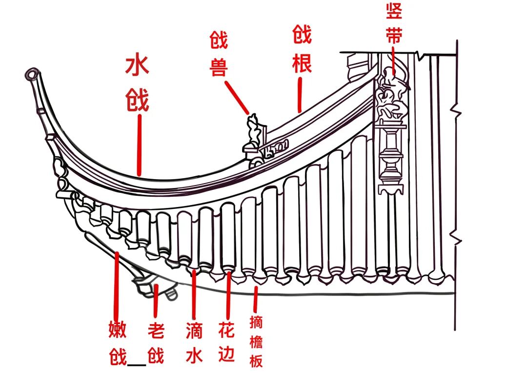

古建筑中的戗角,北方称翼角,由木作和瓦作共同来完成,戗角的木结构,分两种做法,一为水戗发戗,一为嫩戗发戗。
 水戗发戗源于早期古建筑翼角檐椽的构造技术,后来广泛用于明清房屋翼角,水戗发戗的构造,只有老戗,没有嫩戗,而木构件本身不起翘,仅戗脊端部翘起。水戗发戗檐口比较平直,仔角梁基本不起翘,两侧加有生头木,戗角安装可在房屋的直挺椽子安装完成后进行,因为戗角安装,须以靠近戗角的第一根出檐椽子为基准。
建筑翼角起翘的是戗脊,戗脊在屋角处脱离屋面,戗角起翘,全由瓦作向上翘起的小脊来完成,像象鼻一样伸出去。这样的构造相比嫩戗发戗来说简单得多,因此其外观则相对平缓。瓦作向上翘起的小脊,又称水戗,故称“水戗发戗”,在北方的古建筑中比较多见。
   嫩戗发戗则较为复杂,其构造主要有下列木构件所组成:老戗、嫩戗、菱角木、扁担木、里口木、立脚飞椽、弯遮檐板、千斤销、戗木等,多用于南方建筑翼角中。

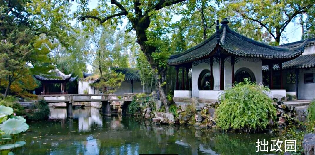

嫩戗发戗,就是使屋檐翼角起翘十分明显高耸的结构做法,多用于南方民居建筑以及攒尖顶亭子等建筑。嫩戗发戗的构造较复杂,其老戗下端斜立嫩戗,故屋檐两端升起较大,所成角度是根据屋顶坡度而形成的。因此,屋顶坡度决定后,也就决定了屋角起翘的高低。

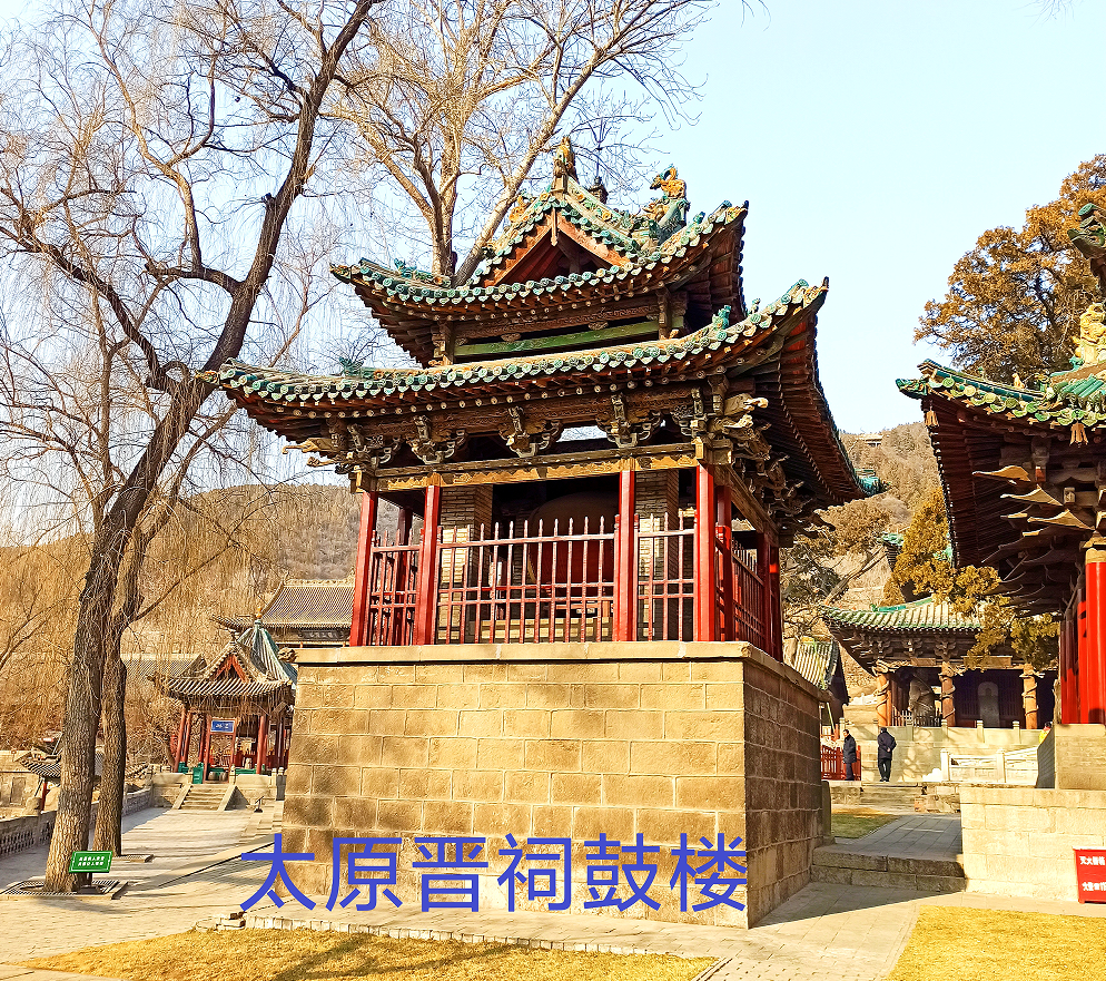

北方建筑和南方建筑的比较:
太原晋祠鼓楼是重檐歇山顶建筑,在其两侧屋面相交处,为防止屋面漏水,所筑的逐渐向上翘起的叫做翼角,北方屋角起翘相对平缓,而南方起翘高挑,叫法也不同,南方叫做戗角,南方的建筑物戗角起翘非常高,因南方雨多,少有厚雪,不易对末端的瓦片造成压迫,所以戗角高挑,这样可将房顶的雨水抛得尽量远一些,以减小雨水对建筑基础的损害。既有力学上的考虑,同时有建筑结构工艺因素,南方建筑往往会相对更自由,更有创造力。
