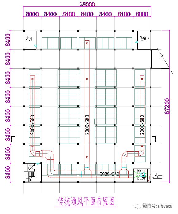

现行汽车库通风方法:
利用矩形风管进行完全混合式换气,排风排烟兼用一套风管系统。管内风速不大于10m/s,排风口均匀到位、间距2-3跨。
现行地下停车库中通风系统中的问题:
a.通风效率低:由于换气原理的限制通风有效度不大于50%。
b.建造成本高:排风排烟兼用系统,只能安平时排风工况设计风管截面,容许风速低,风管设备层占用往往到达500mm,建造成本高。
c.运行成本高:汽车库中负荷峰谷值差异较大,传统通风系统无法了解汽车尾气的产生时段和发生量,若想满足卫生标准,只有通过延长开启时间来解决,大大增加运行成本。
d.使用噪声高:传统通风系统送排风机基础噪声高,时常遭扰民投诉,许多物业是不敢开启地下停车库的通风设备。

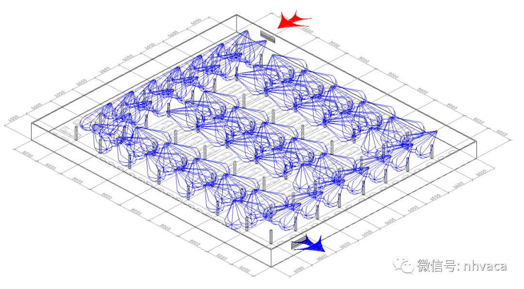

4.2 诱导通风系统的原理及特点:

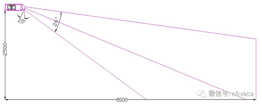

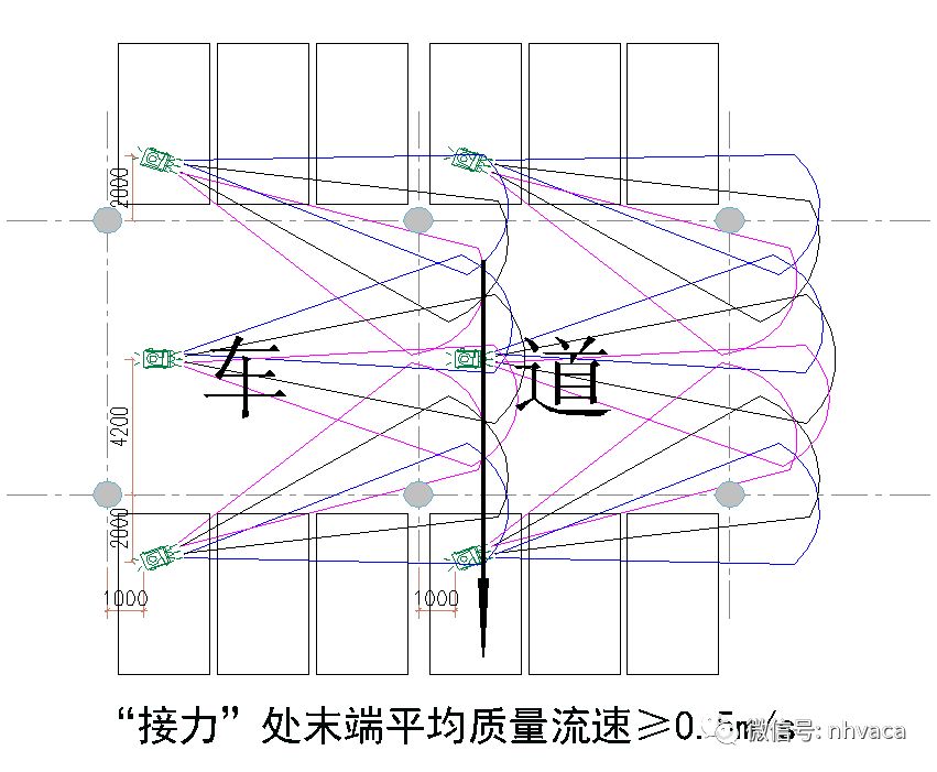

诱导通风系统是利用高速喷出之少量气体来诱导及搅拌周围之大量空气,并带动至特定的目标方向。这个系统是由喷嘴、风机组成,对特殊环境或空间能发挥较常规通风系统更佳的效果。诱导通风系统在室内利用高速喷口送风,诱导周围空气,一方面稀释室内有害气体,一方面带动室内空气流动,沿着预设的空气流道行进,从而确保车库内的良好换气。这时,虽然进风和排风风机仍须采用,但其所需风压远比使用传统系统时为小。

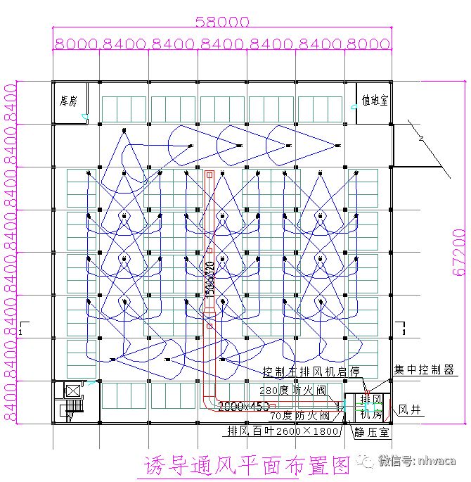

汽车库诱导通风方法:
利用诱导风机进行置换(活塞)式换气,排烟独用一套风管系统。排烟管内风速不大于20m/s,车库内任意一点距排烟口不大于30m。
特点:
a.通风效率高:诱导通风系统的置换式换气无需混合,理论上具有100%的通风有效度。
b.占用层较小,建造成本低:专用排烟风管按规范风速可较排风排烟兼用风管提高一倍,风管截面只有兼用风管的1/2,设备层可节省150-200mm,建造成本大大减低。
诱导风机气流剖面:
控制策略:先稀释后排放。

对于诱导通风系统,又称为活塞式换气系统,各只喷嘴诱导的系统,形成一面活塞式的气墙,向前推进,使其通风有效度理论上可达100%,通风换气比常规系统彻底的多。再有,利用对喷射角度的调整可使CO 随主气流位于地表面不通过人区,使呼吸地带的CO 浓度下降。系统CO浓度沿程曲线为向排风口上升的曲线,但既使CO 浓度在最高值处, 由于高浓度区位于地面,呼吸带CO 浓度亦低于常规通风系统。
另外,诱导通风系统具有较高的通风换气效率,其处理尖峰负荷的能力远远优于常规系统。通常,所需的时间仅为常规系统的一半。

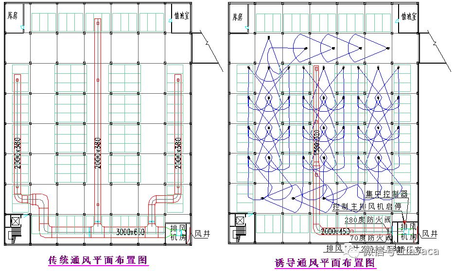

诱导通风系统与常规通风系统相比不仅性能优越而且在许多方面都较常规通风系统更具优势。众所周知,为避免过大的土方开挖费用, 地下停车库的层高一般较低,并对暖通设计师常有管路设计空间的限制,使水管、电路的配合难度加大。无管诱导通风系统无需敷设风管,可在保持车库良好通风效果的前提下使车库层高减低400mm,大量节约土建费用,且避免了水力计算、风口风速核算等繁琐工作,大大提高设计工作的效率。
常规通风换气系统还有许多缺点,如泄漏量大,查补麻烦;设计弹性小,不适合负荷变化;全天候运行,耗电量大;为保证通畅,风管须定期清理;气流流线集中于送回风口,易出现死角;机房中有巨型弯头,消耗较大面积;施工费用高,周期长;风管截面大,车库犹如风管世界,外观极差。
从系统设置来讲,诱导通风系统代替了常规通风系统的送风管、排风管、各种风口阀门和为克服这些阻力的压头,从而大大减少了电耗,其耗电量仅为2w/m2。诱导通风系统结构简单,系统泄漏可能性小;其系统设计简单,变动弹性大,即使系统施工完毕,仍可视实际情况增减风量;由于无管诱导通风系统不使用风管,基本无需维护;其气流流线可以据建筑特征布置,可彻底消灭死角;诱导通风系统送回风机房面积较小,一般在一个防火分区内可据车型不同可多规划1~ 2个车位,对业主及使用者都有好处;诱导通风系统施工费用低且周期短;其外观加以精心布置,甚至可以起到装饰的作用。

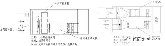

在诱导通风系统使用中,仍保留一条上排风管作为排烟管,此管路专用于排烟系统,所以风速可取20m/s,风口风速也可选用最高值,可缩小截面尺寸。
此排烟风机日常通风时停用, 可延长使用寿命。诱导通风系统的风机箱使用不燃烧材料,符合我国的停车库设计防火规范。
设计节点举例:
5 构造与布置
诱导通风系统布置时主要考虑以下因素:
设置主干线;防止气流短路;设置不同的喷射角度;车位的设置。
