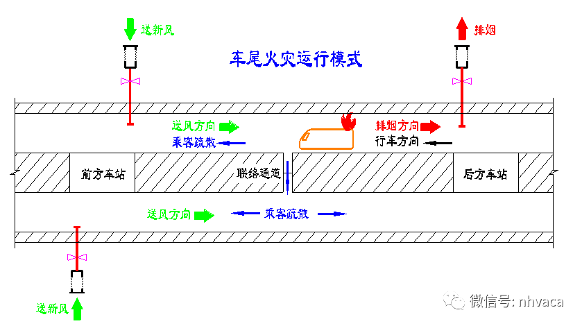

在车站小里程端设置一条活塞风道,对应于下行区间隧道的出站端,在车站大里程端设置两条活塞风道,对应于上下行区间隧道的进、出站端,活塞风道、风井面积不小于20m2,车站两端各设置事故风机(TVF)两台,事故风机、事故风阀及活塞风阀的设置,可以实现活塞事故通风工况,列车在区间隧道发生火灾或者阻塞时,可以实现单台或两台风机对同一区间隧道进行通风或排烟的工况。
单台事故风机设计风量为60m3/s,风压为1000Pa,事故风机与紧临其设置的事故风阀联锁运行。

隧道火灾:若火灾时列车停在区间隧道内,根据列车火灾部位及列车在区间的位置,确定乘客疏散方向,通过相关车站的隧道风机联合运行排除烟气,并为疏散乘客提供新风。
