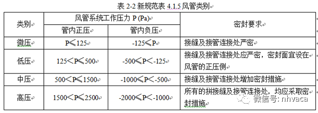

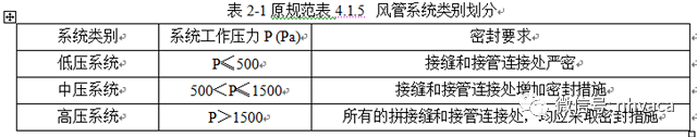

风管类别的划分,原规范定为低、中、高三个等级,且只规定了正压的限值,见下表;原规范风管系统类别划分根据工程执行的情况和国家节能、减排方针的深入,提高通风管道的严密性能,严格控制漏风量可以有较大的节能效果。因此,本次修编对风管类别进行了局部的调整,将原低压风管划分为微压与低压两类,并强调了低压风管的严密性检查不再允许采用漏光法进行检验判断风管严密性能合格的依据,强化了低压风管严密性的控制力度。
其次,风管类别本次修编补充了负压的规定,比原规范更细化,容易操作,详见表2-2,即新规范风管类别表 4.1.5。对于各类风管的负压和高压风管的最高压也作出了限定,也就是不再开口,使规范对风管类别规定更加严密。
三是有关风管强度试验,原规范统一规定在1.5倍工作压力下,接缝处无开裂为合格,相对比较粗陋。新规范条文对上述的风管强度试验作出修改,有了更明确的规定。风管强度试验应在试验压力下,5min 及以 上无破坏性损伤为合格。试验压力对于低压系统风管为1.5倍工作压力;中压系统风管为 1.2 倍工作压力, 且不低于750Pa;高压系统风管为1.2倍工作压力。对于高压风管运行的波动压力控制在20%,我们认为较 合理。在对高压风管进行耐压强度破坏性试验时也证明了此点。
负压风管同样执行强度试验规定,只是压力反向升值而矣。

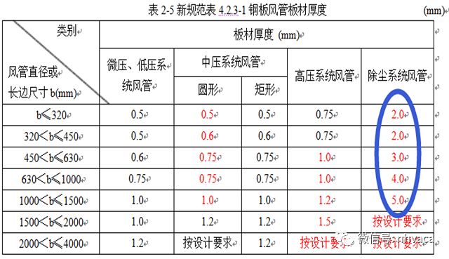

4、对有关钢板风管板材厚度进行了部分调整
金属风管规格应以外径或外边长为准,非金属风管和风道规格应以内径或内边长为准。
对于金属风管板材的厚度,根据工程施工钢板风管所发生的实际状况,结合风管类别和形状对原规范的钢板厚度进行了调整,主要是对高压风管与除尘风管。
新规范表4.2.3-1钢管板材厚度

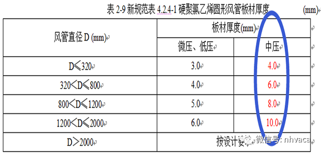

5、对硬聚氯乙烯风管使用于中压风管的厚度进行了调整
根据征求意见稿的反馈意见,对硬聚氯乙烯风管使用于中压风管的厚度进行了调整,调整情况详见表2-9。

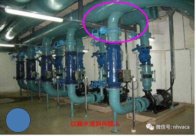

10、对多台水泵出口支管接入总管的形式作了调整
对于空调水系统,多台水泵出口支管接入总管常采用 T 形连接的的形式,修编组通过深入的讨论,总结工程实践中得到的经验,作出否定的规定,要求采用以顺水流斜向插入的形式。

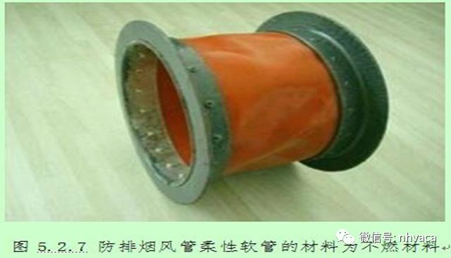

5.2.7 防排烟系统的柔性短管必须为不燃材料。
【技术要点说明】
当建筑物火灾发生后,其局部环境的空气温度会急剧升高。因此,当防排烟系统运行时,管内和管外空气温度可能都比较高,如使用普通可燃或难燃材料的柔性短管,在高温烘烤下,极易造成破损或被引燃,使系统功能失效。
为了防止此类情况的发生,本条文规定防排烟系统的柔性短管,必须用不燃材料制成,保障系统在 280℃高温下,能正常运行30min及以上。
【实施与检查控制】
(1)实施
施工前必须对所使用的材料进行严格的检查和核对,其依据是材料质量保证书和试验报告,同时对材料外观质量进行目测检查和点燃试验,相符后再进行加工制作。
(2)检查:防排烟系统的柔性短管,验收的最关键点是柔性短管的用材,必须为不燃材料。

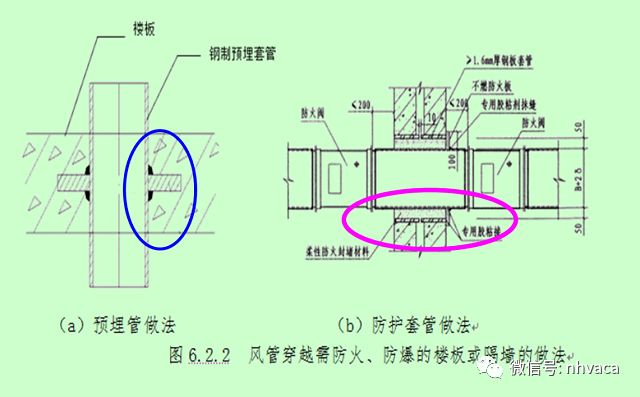

6.2.2当风管穿过需要封闭的防火、防爆的墙体或楼板时,必须设钢制的预埋管或防护套管,且厚度不应小1.6mm;风管与防护套管之间,应用不燃柔性材料封堵严密。
【技术要点说明】
防火、防爆的墙体或楼板是建筑物防止火灾扩散的安全防护结构,当风管穿越时不得破坏其相应的性能。
本条文规定当风管穿越时,墙体或楼板上必须设置钢制的预埋管或防护套管,并规定其钢板厚度不应小于1.6㎜,风管与防护套管之间应用不燃材料封堵严密。
不燃材料宜为矿棉或岩棉,以保证其相应的结构强度和可靠阻火功能。所谓风管预埋管,指的是直接埋设的、作为系统风管一部分的穿越墙体或楼板的结构风管。对于较大的或特殊结构的墙体,为了满足其相应的强度需要,预埋管钢板的厚度可予以增厚。
所谓风管的防护套管,指的是有绝热要求的风管在穿越防火、防爆的墙体或楼板的部位时,为风管绝热层外设的防护性套管。风管与防护套管之间的绝热填充材料,也必须满足防火隔断墙体或楼板性能的要求,故规范规定必须应用不燃柔性材料严密封堵。

首先,对预埋管或防护套管的埋设,应按图纸进行核对,一是规格和数量应正确;二是加工的规格和材料的厚度必须符合设计和本条文的规定。
其次,对于在墙体或楼板中进行埋设的预埋管,其位置和规格应符合设计图的规定,不应有规格错误和严重错位等问题。
钢套管预埋及防护套管做法

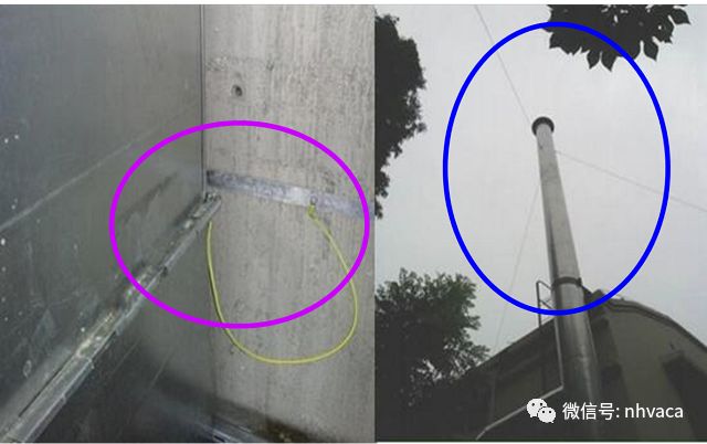

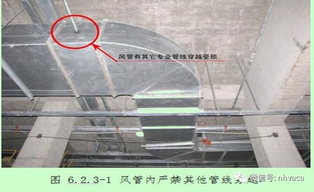

6.2.3 风管安装必须符合下列规定:
1 风管内严禁其他管线穿越;
2、输送含有易燃、易爆气体或安装在易燃、易爆环境的风管系统必须设置可靠的防静电接地装置,通过生活区或其它辅助生产房间时必须严密、不得泄露,并不得设置接口;
3、室外立管的拉索严禁固定在避雷针或避雷网上。
【技术要点说明】
风管内严禁其他管线穿越是为保证风管系统的安全使用而规定的,无论是电、水或气体管线,均应遵守。
对于输送含有易燃、易爆气体或安装在易燃、易爆环境的风管系统,为了防止静电引起意外事故的发生,必须设置可靠的防静电接地装置。当此类风管系统通过生活区或其他辅助生产房间时,为了避免易燃、易爆气体的扩散,故规定风管必须严密、不得泄露,并不得设置接口。该规定同样适用于排风系统风管。
风管系统的室外立管,包括处于建筑物屋顶和沿墙安装超过屋顶一定高度的,应采取相应的抗风措施。当无其他可依靠结构固定时,宜采用拉索进行固定,但不得把拉索固定在防雷电的避雷针或避雷网上。拉索与避雷针或避雷网相连接,当雷电来临时,可能使风管系统成为带电体和导电体,危及整个设备系统的安全使用。为了保证风管系统的安全使用,故本条文做出如此规定。
需要防静电风管接地装置及高耸立管拉索装置

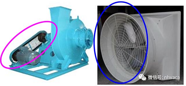

7.2.2 通风机传动装置的外露部位及直通大气的进、出风口,必须装设防护罩、防护网或采取其他安全防护措施。
【技术要点说明】
通风机传动装置的外露部位,在风机运行时处于高速旋转状态,可能对人体造成伤害;同时,也可能由于外来物件的侵入而造成设备的损坏,因此,必须加设防护罩。
防护罩通常可分为皮带防护罩和联轴器防护罩两种,主要功能是有效地阻挡人体的手、脚与其他部位,以及其他物体进入被防护运动设备的旋转部位。

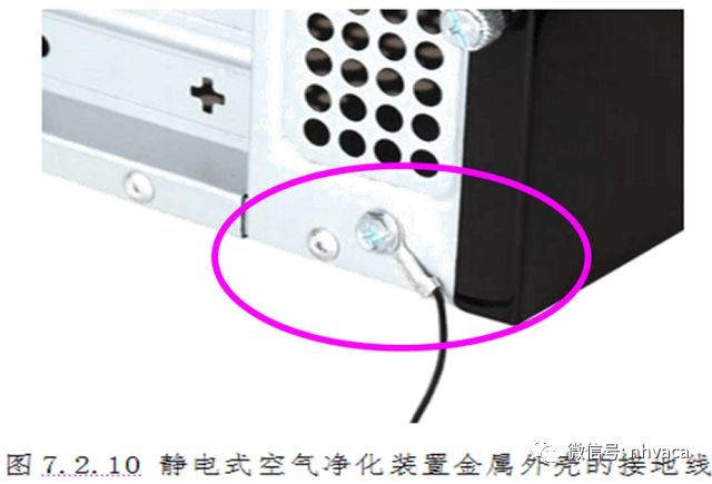

7.2.10 静电式空气净化装置的金属外壳必须与 PE 线可靠连接。
【技术要点说明】
静电式空气净化装置是利用高压静电电场对空气中的微小浮尘进行有效清除的空气处理装置(设备)。
当设备运行时,设备带有高压电,为了防止意外事故的发生,其金属外壳必须与电气工程的专用接地线PE线进行可靠连接。

静电式空气净化装置金属外壳的接地是防止静电危害的主要措施之一,应按产品说明书
的要求执行,接地连接的施工质量应符合设计的规定。工程施工过程中,接地连接应随同静电式空气净化装置的安装一起落实。
(2)检查
在设备安装施工的工艺中,应规定接地的内容和要求,检查接地的连接点应可靠,接地电阻小于等于1Ω为合格。

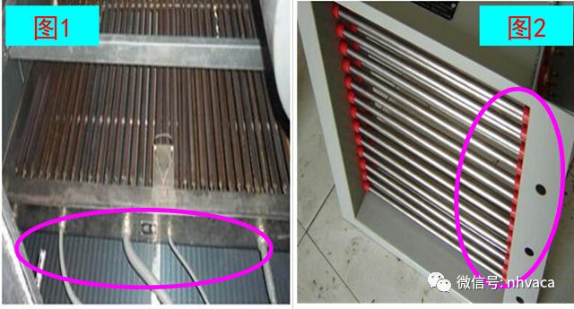

7.2.11 电加热器的安装必须符合下列规定:
1、电加热器与钢构架间的绝热层必须为不燃材料;外露的接线柱应加设安全防护罩;
2、电加热器的外露可导电部分必须与PE线可靠连接;
3、连接电加热器的风管的法兰垫片,应采用耐热不燃材料。
【技术要点说明】
电加热器运行时,一是存在可能对人体产生伤害的高压电,二是存在可能引发着火的高温。对于高压交流电伤害的防止,本规范规定电加热器外露的接线柱应加设防护罩,电加热器的外露可导电部分必须与PE线可靠连接。
对于高温着火的防止,本条文规定电加热器与钢结构间的绝热层和连接电加热器的风管的法兰垫片,均必须采用耐热不燃的材料。一般要求电加热器前后 800㎜及以内或按设计规定的风管和绝热层,也均必须采用耐热不燃的材料。

其一,在组装过程中应加强对材料的管理和验收,保证所有的材料均为不燃材料。其二,对电加热器外露可导电部分与PE线连接的可靠性应进行核实,可按接地电阻小于等于1Ω为合格。
图1电加热器外露的接线柱应加设安全防护罩且外露可导电部分必须与PE线可靠连接;图2电加热与钢构架之间的隔热层必须为不燃材料。

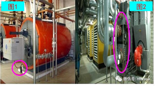

8.2.4 燃油管道系统必须设置可靠的防静电接地装置
【技术要点说明】
燃油管道系统的静电火花,可能会造成巨大危害,必须杜绝。本条文即针对该问题而做出的规定。
燃油管道系统的防静电接地装置,包括整个系统的可靠接地和管道系统管段间的可靠连接两个方面。
前者强调整个系统的接地应可靠,后者强调法兰处的连接电阻应尽量小,以构成一个可靠的完整系统,故管道法兰应采用镀锌螺栓连接或在法兰处用铜导线跨接,且应接合严密。

当采用镀锌螺栓连接时,应强调法兰与镀锌螺栓的连接处无锈蚀和污垢、镀锌螺栓的镀锌层应光洁平整,螺母应紧固、接合严密。当采用用铜导线进行跨接时,导线截面积宜不小于4mm2,连接处应紧固、接合严密。系统接地的连接应可靠,接地电阻小于等于1Ω为合格。
图1防静电接地装置;图2管道法兰用镀锌螺栓连接。

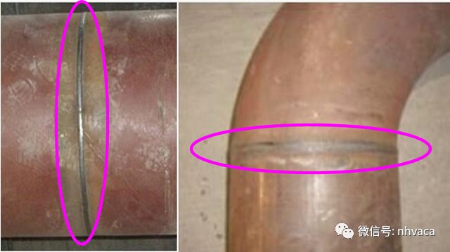

8.2.5 燃气管道的安装必须符合下列规定:
1 燃气管道与机组的连接不得使用非金属软管;
2 当燃气管道压力大于 5kPa 时,焊缝无损检测应按设计的规定执行。当设计无规定时,应进行100%射线或超声波检测,质量均不得低于Ⅱ级。燃气管道的吹扫和压力试验应采用空气或氮气,严禁使用水。
【技术要点说明】
燃气管道与设备的连接,从使用安全的角度出发,规定不得采用非金属软管。
这主要是由非金属软性材料的强度、抗利器损害和较易老化等综合因素决定的。这样做可以防范意外隐患事故的发生。
在压力不大于400kPa的燃气管道工程中,钢管道的吹扫与压力试验的介质应采用干燥的空气或氮气,严禁用水。这是为了保证管道气密性试验的真实和清洁。
城市燃气管道向用户供气可分为低压和中压两个类别,供气压力小于等于 5kPa 的为低压管道,大于5kPa小于等于400kPa的为中压管道。
规定中压燃气管道的施工不得应用螺纹连接,而应为焊接连接,其焊缝还应按规范或设计进行无损探伤的检测。
通常空调用的燃气制冷设备,由于制冷量大而大多采用中压供气。当接入管道属于中压燃气管道时,为了保障使用的安全,其管道焊缝的焊接质量,应按设计的规定进行无损检测。当设计无规定时,应进行 100%射线或超声波检测,以质量不低于Ⅱ级为合格。

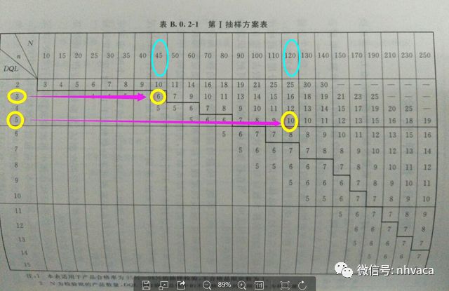

现行国家标准《声称质量水平复检与复验的评定程序》GB/T16306,通风与空调工程施工质量检验批的抽样应根据表B.0.2-1及表B.0.2-2的规定确定核查总体的样本量n。
当样本中发现的不合格品数小于等于1个时,应判定该检验批合格;当样本中发现的不合格数大于1个时,应判定不合格。
示例1:某建筑工程中安装了45个通风系统,受检方申报不满足设计要求的系统数量不超过3个,已经达到主控项目的质量要求,试确定抽样方案。
解答:本规范规定系统风量为主控项目,使用本规范表B.0.2-1,由N=45,DQL=3,查表得抽样量n=6。
从45个通风系统中抽取6个系统进行风量检查,若其中没有或只有1个系统的风量小于设计风量,则判核查通过,该检验批“合格”;否则,判该检验批“不合格”。
为检验批的产品数量;DQL为检验批总体中不合格品数的上限值;n为样本量。
示例2:某检验批中有115台风机盘管机组,申报该批产品的风量合格率在95%以上,已经达到主控项目的质量要求。试确定抽样方案。
解答:计算声称的不合格数DQL=115*(1-95%)=5(取整数);本规范规定风机盘管机组风量为主控项目,使用本规范表B.0.2-1,由N=115,介于110与120之间,查表时去N=120,DQL=5,查表得抽样量n=10。
从115个风机盘管机组中抽取10台机组进行风量检查,若其中没有或只有1个机组的风量小于设计风量,则判核查通过,该检验批“合格”;否则,判该检验批“不合格”。
