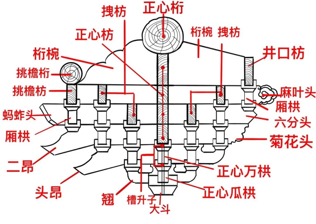

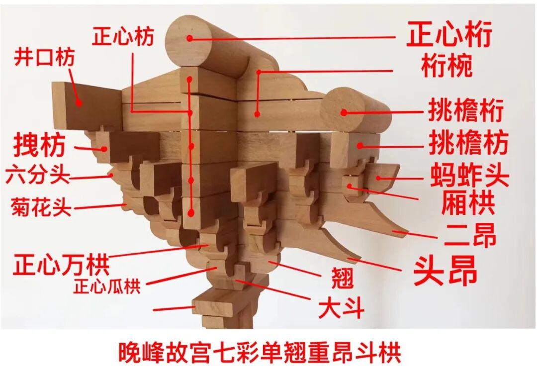

二、七踩单翘重昂平身科斗栱 安装顺序 (从下往上安装,从大斗开始到正心桁止,安装各种构件共计63件)

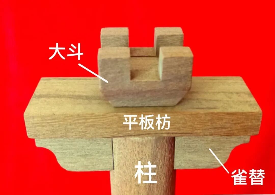

第一层:在平板枋上安装大斗1件。大斗开十字卯口,由耳、平、腰等组成,是支撑整攒斗栱的受力底座。大斗上各层所有木构件搭接规律为“山面压檐面”,即先安横方向构件,最后再安纵方向构件。

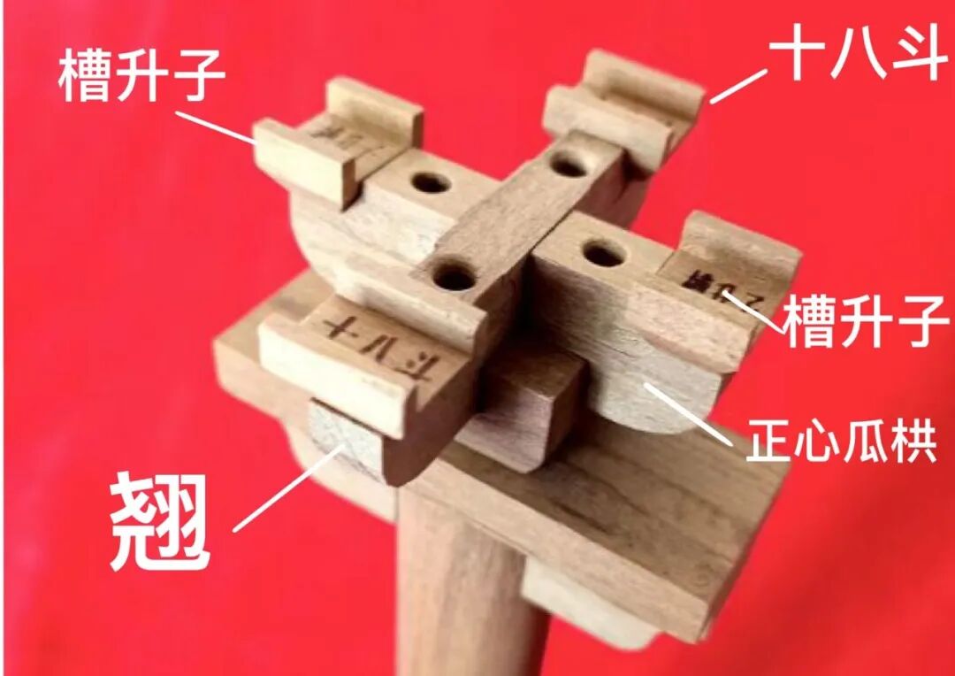

第二层:先把正心瓜栱横向安放在大斗正中,栱两头安槽升子。纵向与正心瓜拱十字相交安翘, 翘上两头安十八斗。其中正心瓜栱1件,翘1件,槽升子2件,十八斗2件。计6件。

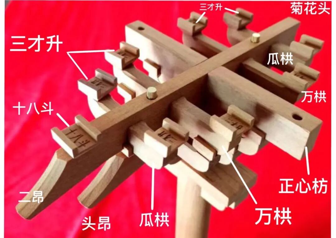

第三层:横向先安正心万栱1件,里拽安瓜栱1件,外拽安瓜栱1件。纵方向安头昂后带翘头1件,扣着横向三个栱件。头昂上前后安十八斗2件,正心万栱两头安槽升子2件,两瓜栱上两头安三才升4件。计 12件 。
第四层:中心横向先安正心枋1件,头里拽架安万栱1件,二里拽架安瓜栱1件,头外拽架安万栱1件,二外拽架安瓜栱1件。纵向安二昂后带菊花头1件,二昂上前安十八斗1件,万栱上安三才升4件,瓜栱上安三才升4件,计15件,是斗栱层中构件最多的一层。

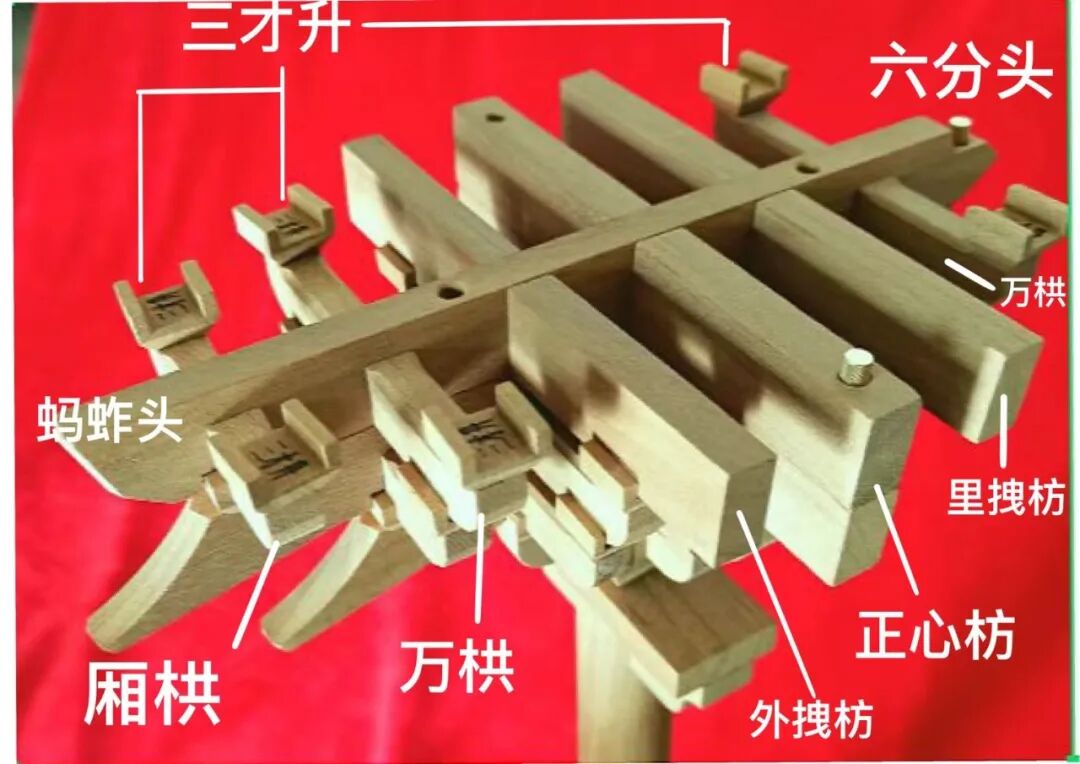

第五层: 横向先安正心枋1件,外拽枋1件,里拽枋1件,里万拱1件,外万拱1件,外拽厢拱1件。纵向安蚂蚱头后带六分头1件,扣住所有横方向构件。各栱头安三才升6件,六分头上安十八斗1件。计14件。

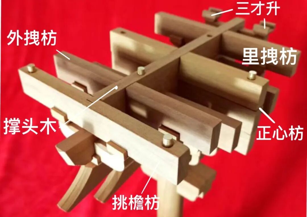

     第六层:横方向从前往后依次安装:挑檐枋1件、外拽枋1件、正心枋1件、里拽枋1件、里拽厢拱1件。纵方向安撑头木后带麻叶头1件。厢拱头上安三才升2件。计8件。

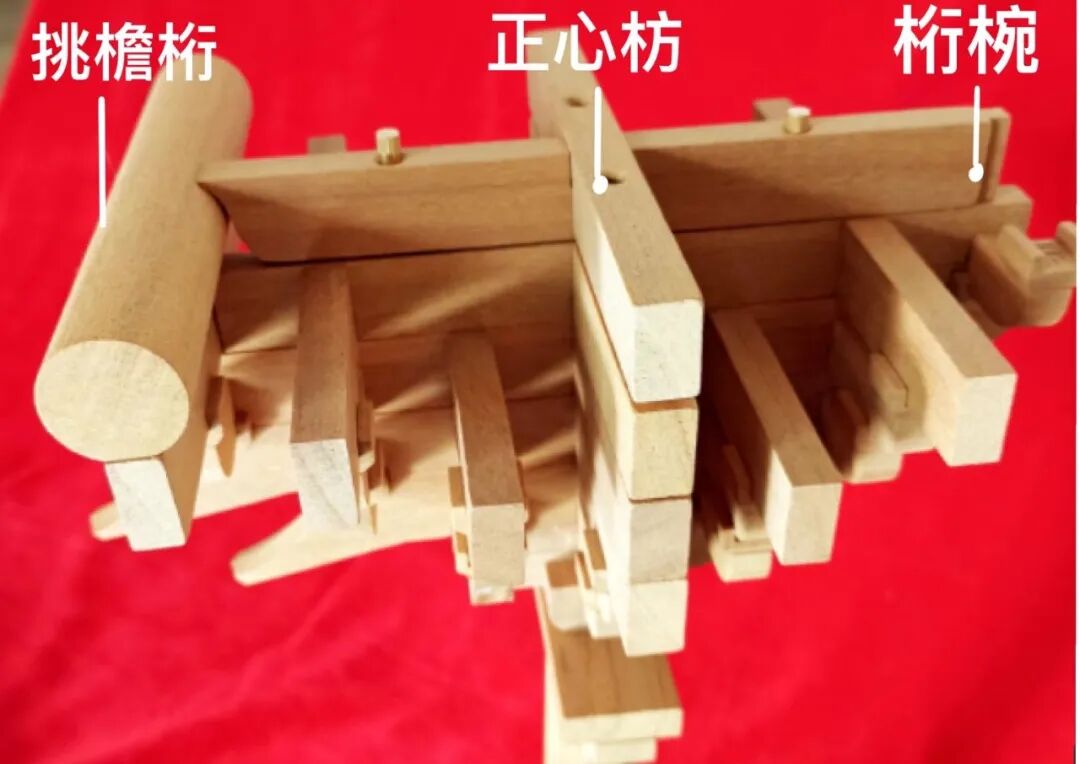

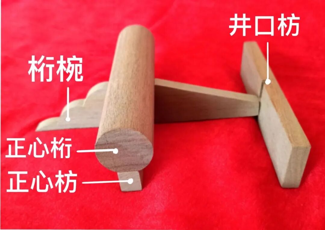

第七层:横方向安装挑檐桁1件,正心枋1件,纵方向安桁椀1件。计3件。
第八层:横向安正心枋1件,纵向安桁椀1件。横向正心枋上部托正心桁1件,后三拽架分位横方向安井口枋1件,计4件。
以上8层斗栱构件安装完毕,共计63件。
