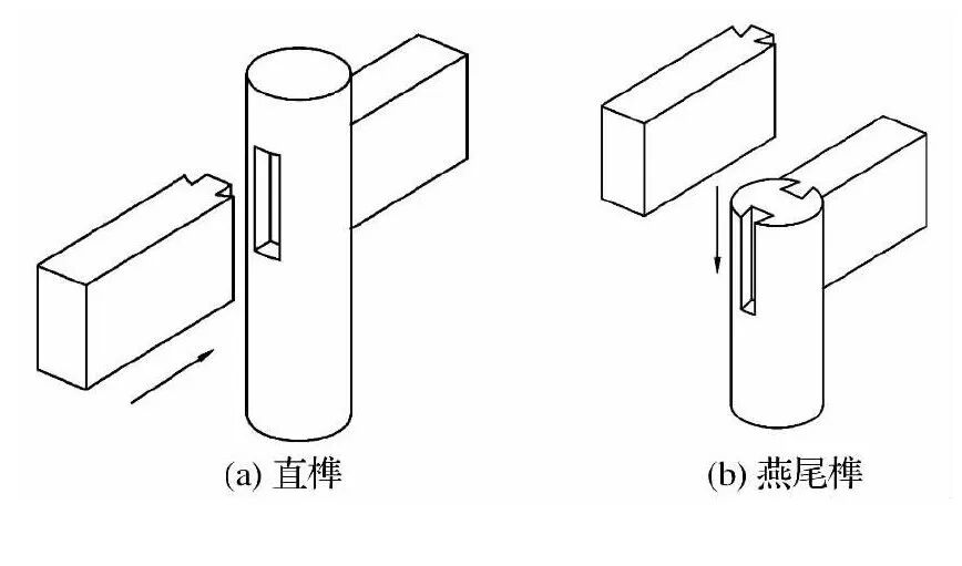

古建筑榫卯连接有多种形式,形态各异,其种类划分不仅与榫卯的功能有关,还与木构件所处的位置,构件之间的组合角度,结合方式等有直接关系。如柱根、童柱、瓜柱与梁架相交部位采用的管脚榫;额枋、顺梁、 金枋等与柱相交部位采用的燕尾榫;梁、柱相交部位采用的馒头榫;以及透榫、半榫、十字卡腰榫、十字刻半榫等等。这其中,最常用于梁柱构件“构木成架”的典型节点连接形式有直榫和燕尾榫两种,根据直榫是否穿透卯构件又细分为透榫和半榫。直榫,榫头无明显宽度变化,一般用于水平向安装,见图1 (a) 所示;燕尾榫榫头端部宽,根部窄,呈燕尾状,一般用于竖向安装,如图1 (b) 所示。一般认为,榫卯节点这种完全区别于现代结构的特殊构造,是使木结构古建筑获得较高抗震性能的原因之一[10 -12]。国内许多学者分别进行了大量燕尾榫节点和直榫 ( 透榫和半榫) 节点的低周往复加载试验,对榫节点的工作机制、滞回性能和破坏模式等进行了详细的分析。
图1两种典型的榫卯节点示意图

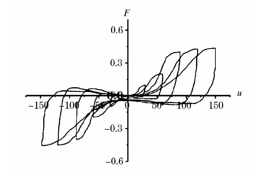

姚侃等[15]和赵鸿铁等[16 -17]对直榫和燕尾榫节点进行拟静力试验,获取了典型榫卯节点的滞回曲线 (见图2) ,并对其滞回性能进行了分析。在外荷载的反复作用下,榫卯节点的一般过程可分为初始滑移、弹性变形和破坏等3个过程。在加载初期,榫卯接合处在力的作用下由松弛状态开始挤紧,有明显的滑移产生,节点耗能能力较弱。随着构架侧移增大,榫头与卯口相对转角增大,榫卯连接被挤紧而密合,节点耗能能力增强,木构架在屈服前的弹性阶段,滞回环形状外鼓,曲线基本为直线,此时构架承载力由榫卯节点提供。随着控制侧移继续增大,榫卯脱出闭合的长度加大,表征刚度变化的滞回曲线的斜率逐渐下降,表明榫卯刚度有所降低。
图 2 典型的榫卯节点滞回曲线
榫卯连接的弯矩- 转角滞回曲线大致为反“Z”型,具有明显的“捏拢”效应。整个阶段的变形过程表现出明显的变刚度特征,其刚度变化过程为:初始弹性阶段,表现为较大刚度;变形增加阶段,滞回曲线的斜率降低较快,刚度退化明显,而且发展速度很快;破坏阶段,节点失去抵抗弯矩能力而破坏。在变形过程中,榫卯之间在受力过程中发生了较大的剪切变形和滑移变形,且滑移量随位移幅值的增加而增大[18 -20]。

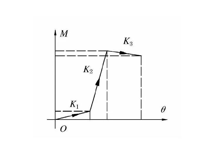

文献[15]根据骨架曲线的变刚度特性和卸载阶段的滑移特性构造出恢复力模型。该模型从总体上划分为加载、卸载和再加载3个阶段。加载阶段节点的恢复力特性可用三折线表征,分别代表榫卯挤紧的初始滑移段,挤紧后至屈服的强化段,和屈服后的极限荷载的第3阶段 (见图3) 。各段刚度间的关系为K2= 4H137K2,K2= 0. 407K2。卸载阶段为斜率等于K2的斜直线,每历经一个加载过程之后再加载时滑移量增加,但榫卯再次挤紧,刚度在加强后会沿与K2斜率平行的方向发展。再加载阶段以某方向卸载至弯矩为零时的残余变形为起点向反方向加载,与上一个循环的最高点直线相连。如果该点超过屈服点,则与此特征点相连,再沿骨架曲线前进。
图3榫卯节点恢复力模型1

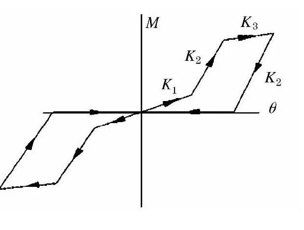

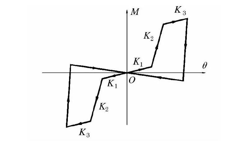

文献[21 -22]将加载过程划分为榫卯有松弛开始挤紧阶段,榫卯之间相互滑移耗能阶段和榫卯节点由屈服阶段进入极限阶段,并认为在卸载后变形恢复到0的过程中,节点弯矩亦可恢复到零,构建了恢复力模型 (见图5) 。基于对试验数据分析,模型中各刚度取值为K1= 3. 602 ( kN·m) / rad,K2= 5. 755 ( kN·m) / rad,K3= 1. 781 ( kN·m) / rad。
图5榫卯节点恢复力模型3

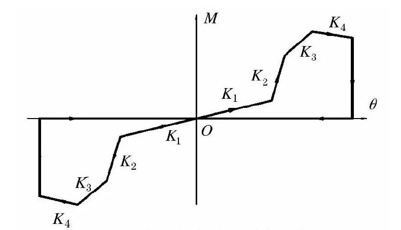

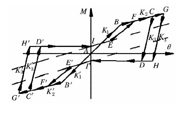

赵鸿铁等[16 -17]和隋龑等[20]认为初始加载时节点不会产生滑移现象,只有在经过初始加载以后,节点发生松动,才会产生滑移- 挤紧的过程,同时考虑到节点卸载后有抵抗负弯矩的能力,构造出了恢复力模型 (见图6) ,该恢复力模型可表示为:
图6榫卯节点恢复力模型4

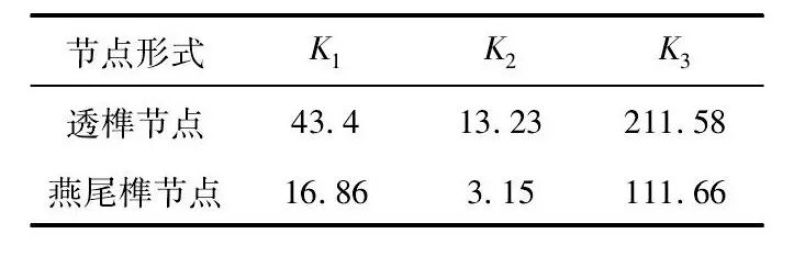

根据该模型特征,划分不同阶段的刚度分别为初始连接刚度K1,滑移退化后刚度K2,卸载刚度K3和K4卸载滑移刚度根据试验结果,K4可近似取为0,考虑到燕尾榫和透榫的差异,不同形式榫卯节点其它各阶段刚度分别按照表1取值。

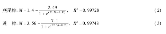

对于加载阶段的M - θ 关系,文献[16 - 17]还分别针对燕尾榫节点和透榫节点试验结果,拟合出S形M - θ 关系曲线。
表 1 节点特征刚度取值
kN·m·rad- 1
式中,M为节点弯矩,θ 为节点转角,R为相关系数,其中M =1. 4kNm和M = -1. 09kNm是曲线的上下渐近线。以上拟合公式符合榫卯节点的刚度增加和退化规律,并能较好的反映榫卯节点的转动刚度特性。

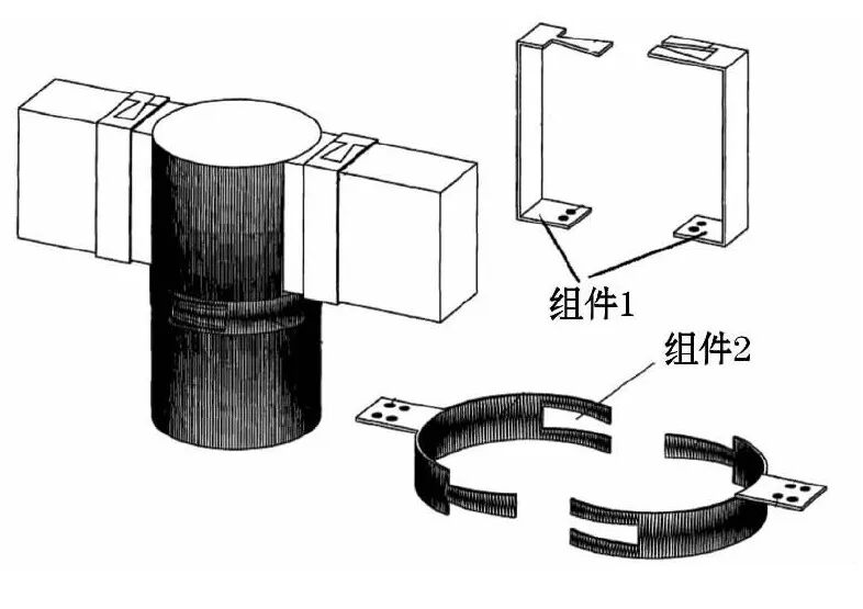

周乾、闫维明等[49 -53]设计出一种新型钢构件加固装置 (见图8) ,并开展了比较详细的试验研究。
图8钢构件加固装置
这种新型钢构件加固装置能够有效约束节点转动,试验后节点拔榫量较加固前可降低60%,且节点的承载能力可提高至未加固节点的2. 5倍。加固后,节点滞回曲线的形状在加载初期为弓形,随着节点转角增大,形状转变为Z形,由于钢构件的约束作用,曲线在平衡位置的捏拢效应不明显,滞回环表现为中间位置比未加固节点饱满而两端比未加固节点捏缩。由于钢构件对节点变形的约束作用,使得钢构架加固节点耗能能力大于加固前。节点的延性系数变化不大,且远大于钢筋混凝土节点相关值。

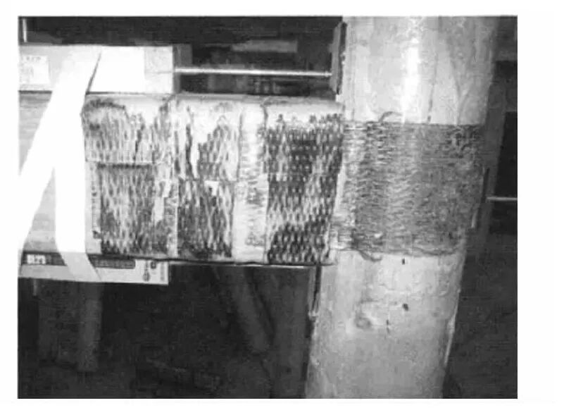

薛建阳等[54 -56]和周乾等[57 -58]等分别通过对采用CFRP材料加固节点的木构架分别开展了拟静力试验和振动台试验。加固构件拟静力试验的滞回曲线为梭形,滞回曲线比较饱满,曲线在平衡位置的捏拢效应不明显,在控制位移处的下降没有未加固节点明显,而且初始的刚度要比未加固构架的刚度大。加固构架的强度要高于未加固构架,加固构架承受的最大荷载与未加固构架承受的最大荷载大体相当。
两个课题组研究结果的差异在于,薛建阳等认为加固措施提高了塑性变形性能,构件延性系数要高于未加固构件的延性系数,且通过振动台试验表明,古代木构建筑榫卯节点经碳纤维布加固后,结构仍然具有良好的耗能减震能力,模型的自振周期和阻尼比随着地震激励的增加而增加,CFRP加固模型属于长周期低频率结构,且阻尼耗能能力强。周乾等研究结果表明,CFRP布加固节点后,构架的延性系数变化不大,并且由于CFRP布对节点对榫卯产生约束作用,节点的转动受到限制,榫头与卯口之间相对滑移距离减小,因而影响摩擦耗能能力减弱,构架的耗能能力有所略下降。
图 9 CFRP 加固节点
通过分析梁课题组的研究数据,之所以出现以上差异,可能是由于两方面的原因:一方面在于榫卯节点试件的加工误差,木质材料的性能差异以及木材本身的干裂和疤痕等影响了试验结果;另一方面,CFRP布粘贴方式和粘贴层数等的差异也是影响结果的重要原因。
