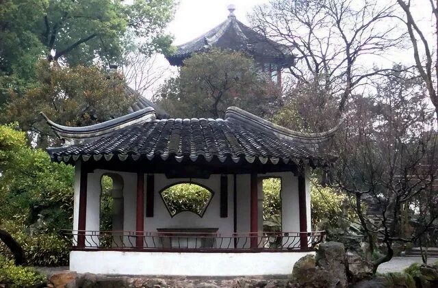

轩,有窗的长廊或小屋。与亭相似,同是供游人休息、纳凉、避雨与观赏四周美景的地方。
多置于高敞或临水之处,用作观景的小型单体建筑。

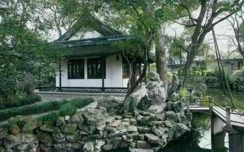

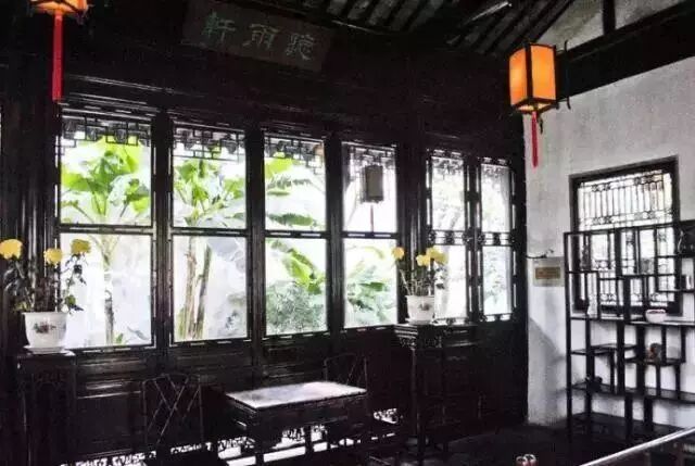

听雨轩
苏州拙政园听雨轩是一个独立小院中的主体建筑,它是一座三开间的小轩,单檐卷棚歇山顶,两侧山墙连着游廊。
轩前院中有清冽池水,池中植荷数枝,池边栽芭蕉、翠竹,每逢雨天,雨点点滴滴落在荷叶、芭蕉、翠竹之上,声音或圆润或清脆,正是静赏倾听的好时节,自然表现出了听雨的主题。

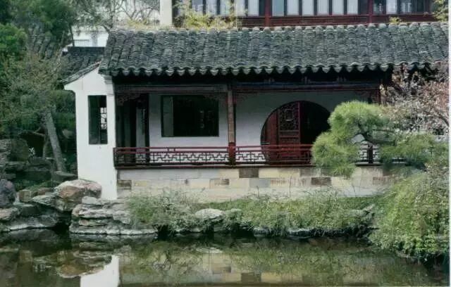

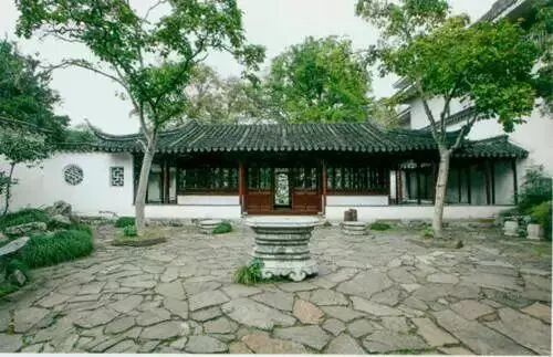

竹外一枝轩
苏州网师园竹外一枝轩处于园中水池的北岸,临水而筑,可以入轩俯瞰水池、观赏游鱼。
它是一座似轩非轩,似廊非廊的建筑,前部开敞,檐下立两柱,柱上有对联:
“护檐小屏山缥缈,摇风团扇月婵娟”。
由正面看面阔为三开间,小轩的别致之处更在于轩后,由轩内后望可透过轩后的圆洞门和矩形窗,看到集虚斋院内苍翠欲滴,摇曳生姿的修竹。

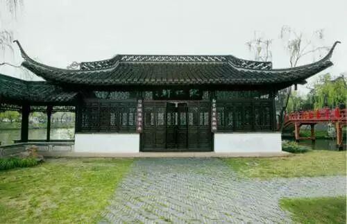

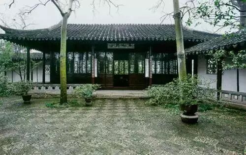

面水轩
苏州沧浪亭面水轩在沧浪亭主景山北面,紧靠园北葑(fēng)溪,东南、西北角上都有复廊与其他建筑物相连,是一个四面厅式的三开间建筑。 溪水流到此处,河面豁然开朗,于是该轩东、北两面皆面水。
轩名取自杜甫诗句“层轩皆面水,老树饱经霜”。 轩的四面皆为落地长窗,窗心嵌明瓦,裙板无雕刻,朴实无华。

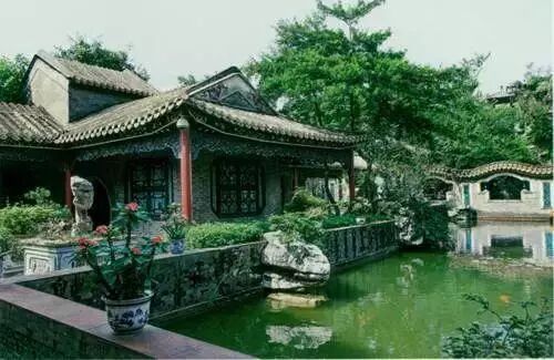

潭影轩

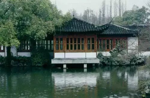

杭州绮园潭影轩是绮园的主厅,为单檐歇山顶四面厅的型制。
由于其体量较大,造园家用假山在南、东、北三面包绕,仅西边稍开敞,避免了潭影轩直白显露地横亘在视野中。
轩南面深池澄澈,对面是湖石叠成的峭壁。
山石翠树,静涵水中,开阔处映出白云在蓝色天幕上缓缓移动,一动一静的水影,使人联想起王勃的名句: “闲云潭影日悠悠,物换星移几度秋” ,该轩也因此得名。

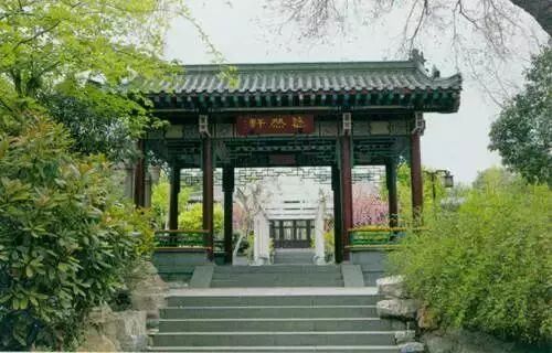

图片山东济南趵突泉悠然轩

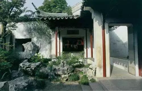

图片苏州留园石林小院揖峰轩
