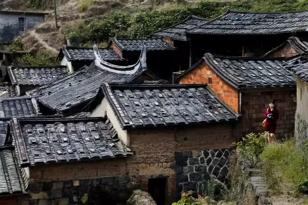

泉州传统古民居多分布在地势平坦的平原、台地和丘陵地带,这里交通便利,便于商贾渔业经济活动;或较为封闭的山间谷地,沿溪流两岸依山而建,多以农耕为主。平原地带人口稠密,聚落民居多毗邻而居,也有住房依地势由高往低纵横排列整齐,形成棋盘式布局的建筑群。
山区则两个聚落间为一定距离的山林相隔,民居密集成群或星罗棋布,流淌着一种随地而安的情趣。其民居大小不一,一旦人口增多,则分支到邻近地区又筑居室,如此便形成一个个血缘聚落。这些聚落历时已久,有些连绵十几村、几十村,方圆几十里皆为同一祖先、同一姓氏,或以一姓为主,形成闽南显著的村落人文特征。

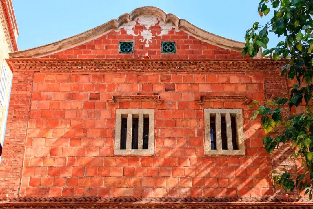

沿海的泉州、晋江、惠安、石狮等地,处于晋江中、下游平原地带,历史上为泉州府下辖的晋江、惠安、南安三县范围,经济活动联系密切,历来合称“三邑”。其民居多为红砖民居,其建筑形式有古香古色的官式大厝,带有南洋、西方建筑风格的华侨民居,以及朴素简约的石构民居。
永春、德化、安溪位于晋江上游地区,接近内陆,境内多山,地理上自成一方。其民居既然也有一定数量的官式民居,但灰砖民居为其显著特征,其中以粗犷雄伟土堡、土楼和山林气息木楼、高脚厝为常见传统民居形式。

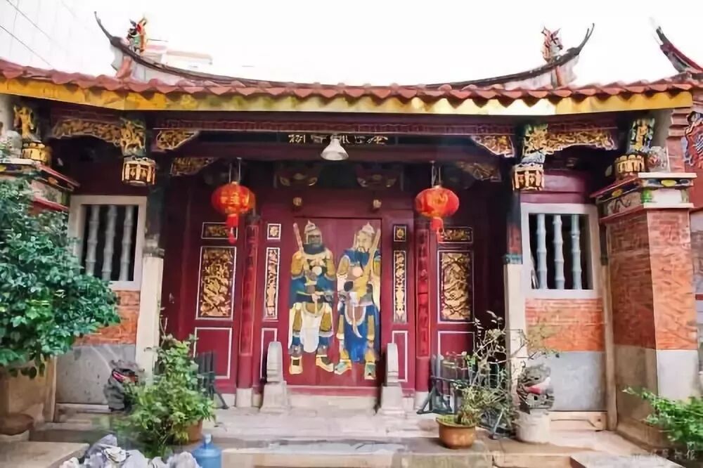

官式大厝

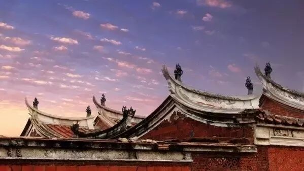

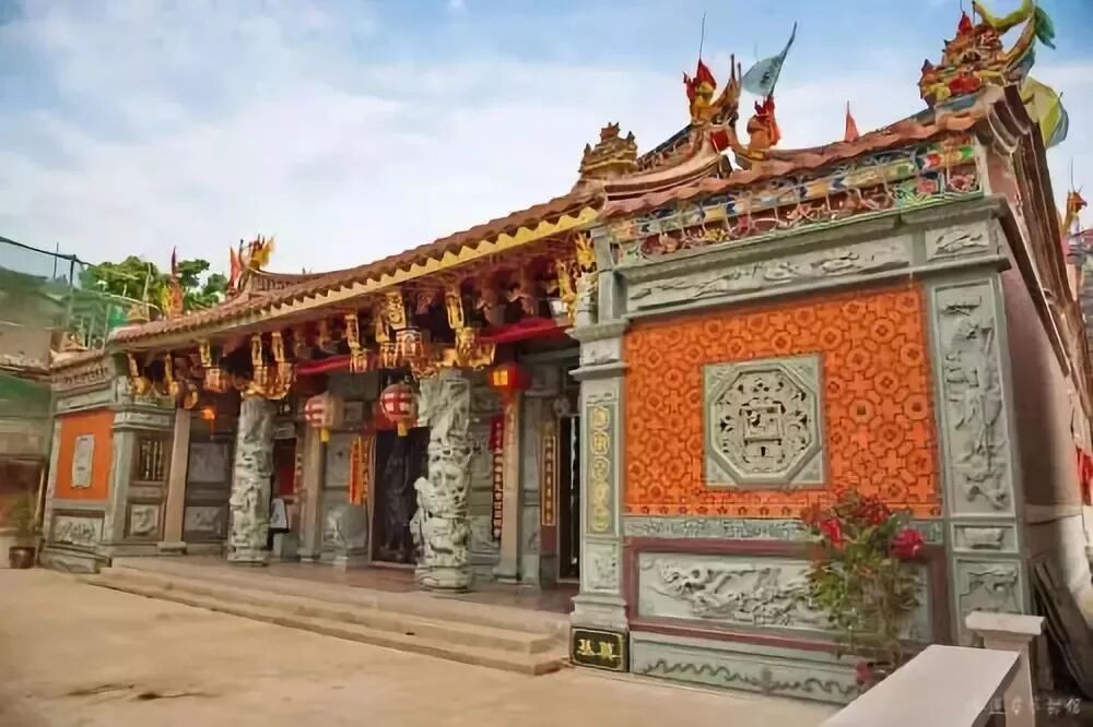

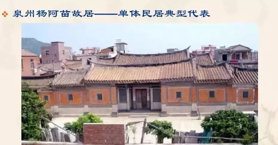

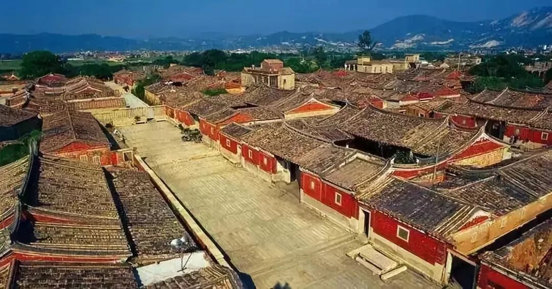

官式大厝,又名“皇宫起”,即按皇宫式样建造的大厝,形似殿宇,富丽堂皇,数量最多、分布最广,是泉州传统民居建筑的典型。
它的主要特征是,前埕后厝,坐北朝南,三或五开间加双护厝,红砖白石墙体,硬山式屋顶和双翘燕尾脊。在这种建筑中,木雕、彩绘、石刻、透雕、泥塑、剪贴等民间手工艺精品随处可见。

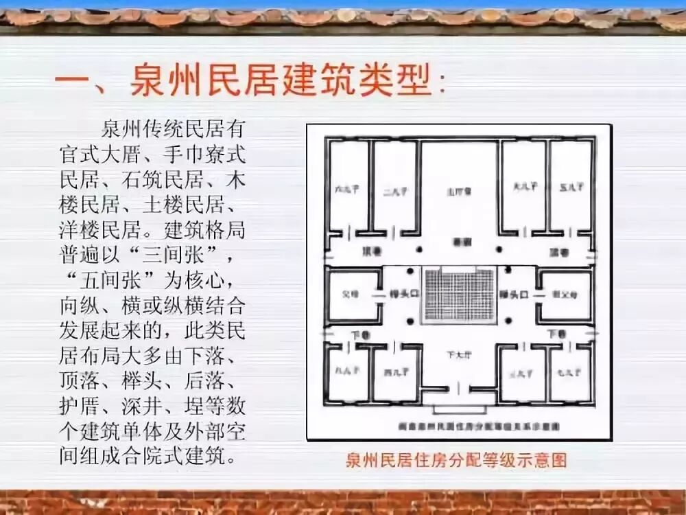

一落大厝
为泉州小型民居的最常见样式,广泛分布在广大的乡村。其结构特征为只有上落、榉头、天井,平面成三合院布局。主要有一落双榉头至、一落四榉头至、一落四榉头加(单)双护厝三种样式。
二落大厝
为泉州传统民居中数量较多的一类建筑形式。其由下落、榉头、天井、顶落四部分构成,为典型的四合院布局。主要有两落三间张厝、两落三间张加(单)双护厝以及两落五间张厝、两落五间张(单)双护厝四种,后两种规模较大。
民居前埕多立有旗杆座,有些住宅内还设置有习文练武的文、武馆,多为官宦或富荫之家的宅第。如泉港前黄土楼的侍卫府、晋江施琅故宅。
三、四、五落大厝
为泉州民居中的大型民居建筑,多分布在地势开阔的平原地带。主要有大三间张、大五开张、大三间张加单(双)护厝、大五间张加单(双)护厝。
这些民居建筑规模宏大,占地多在1000平方米以上,民居内多建演武厅、书斋等附属建筑和置花园、假山、池榭等,皆为有雄厚背景和财力的地方豪族、富商大贾建造的住宅。如三进五开间双护厝的洛江区北峰塔后陈春呱宅,四进五开间的泉港山腰望海楼,五进五间张带双护厝的南安石井郑运锦宅。

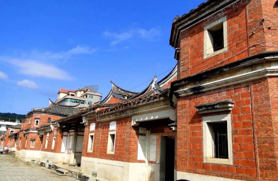

这种民居为传统居民形式的变体,始于五代,其平面布局没有前埕和护厝建筑。史载,五代时,为了发展海外贸易,留从效教民间“开通衢,构云屋”,房屋用木头或竹子建成,房屋与房屋紧密排在一起,街道变得很狭窄,形成纵横交错的商业街市。现多见于临街的繁华商业区以及交通便利的地段。主要有手巾寮和“一条龙”两种形式。

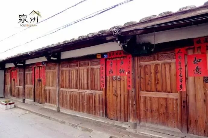

手巾寮
为纵向延伸带状分布单开间,面宽约4~7米,进深视用地面积而定。其门厅为店铺,后为住宅,内设置有天井、厅堂、厨房、卧室等部分。为了增加使用面积,常建起楼或作夹层。屋顶多采取平波结构,平屋临街,坡屋顶退后。泉州保留传统风貌的老街区如西街、四堡街等沿街民居住宅,多为这种样式。

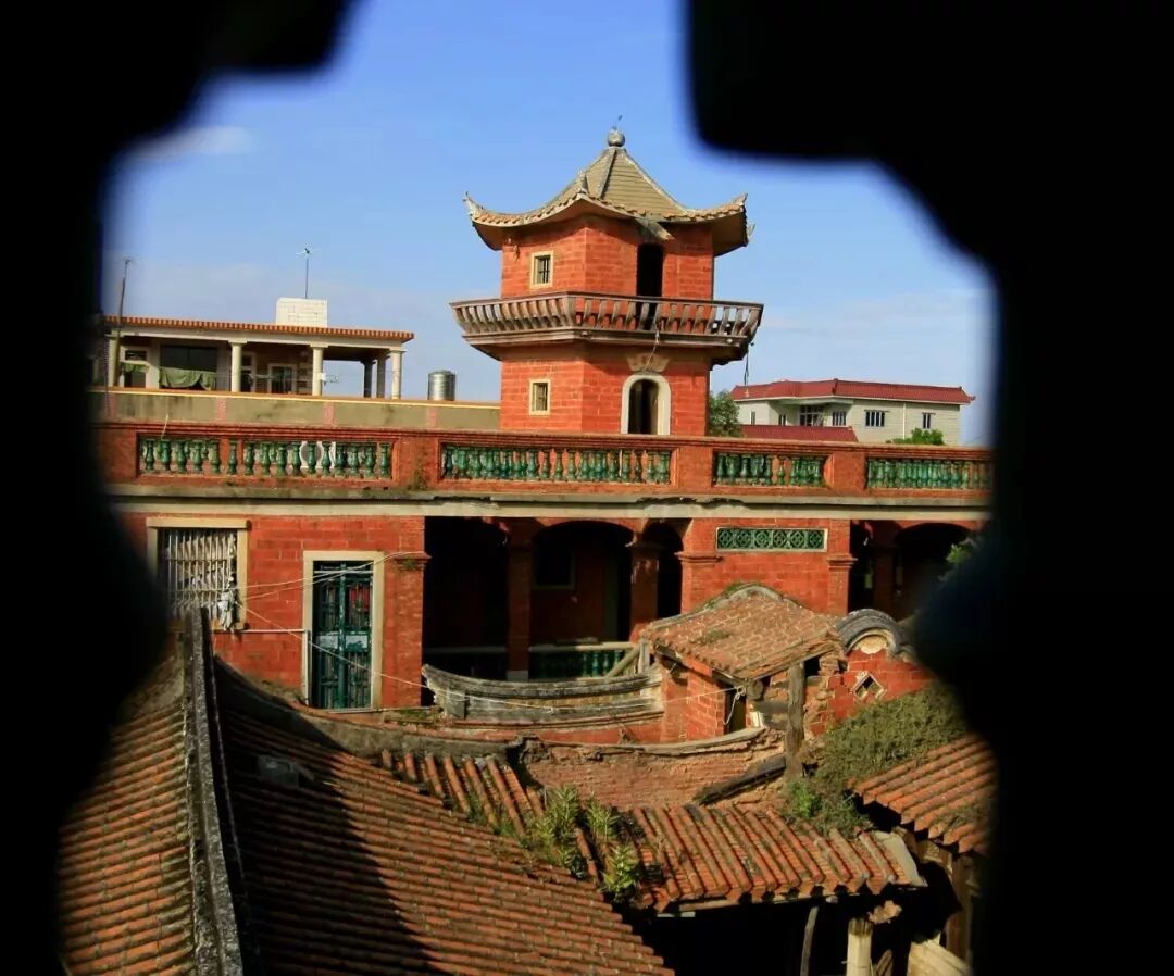

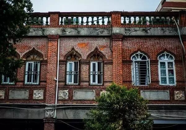

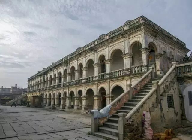

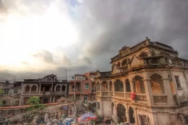

番仔楼
番仔楼是一种中西合璧的闽南民居建筑。因为建筑样式中西合璧,与闽南传统古民居截然不同,且建筑材料多为南洋直接运输而来,故被称为番仔楼(“番仔”是过去闽南一带对南洋人的贬称)。
番仔楼集闽南传统古民居与南洋建筑的优点于一身,因设计师建筑想法各异,工艺价值高,各种石雕、砖雕、彩画、拼砖、灰塑等让人惊叹,是闽南侨乡的一颗颗建筑瑰宝。
每一栋番仔楼背后都有一段下南洋、抗战、国共对峙、文革等的故事,极具传奇色彩。其中以泉州永宁镇丰富的番仔楼样式及丰富内涵为代表。

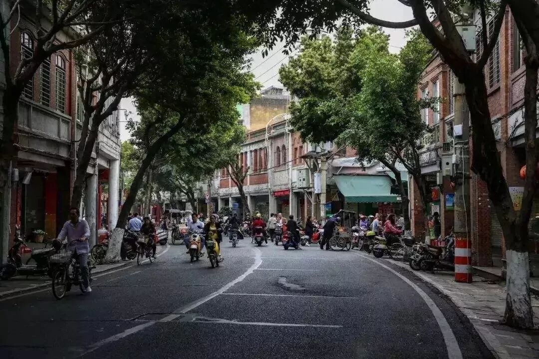

骑楼
骑楼形成于上世纪二三十年代,沿街廊柱式骑楼浓缩了南洋式建筑精华,正所谓“南国多雨天,骑楼可避风”,中山路便是我国仅有、保存最完整的连排式骑楼建筑商业街。
商业街道设骑楼,雨天遮雨,夏天遮阳。特别是夏天雷阵雨天气,骑楼的形式既方便了行人出行,又方便店铺做生意。
在长达2500多米的街道上,骑楼式建筑是闽南文化和东南亚文化相结合的产物,体现着泉州侨乡人民和海外侨胞共同珍视的历史价值和情感色彩。

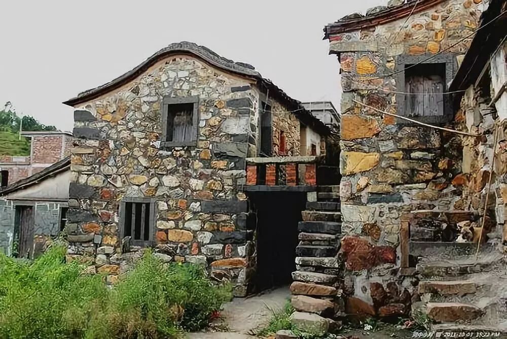

石构民居的突出特点是不仅墙体、门窗用石材,屋顶、梁柱、楼梯等几乎所有的建筑构件都用石材制作,木、瓦、土等其它建筑材料相对较少。且大多建筑石材皆粗加工,加之缺少装饰,整个民居有一种粗犷纯朴的天然美。
与官式民居相比,这种民居面积较小,平面布局也较为随意简单。由于经久耐用、抗风耐蚀等优点,曾为沿海地区普通人家所常采用的民居。但随着人们生活水平的提高,许多地方大量的石构民居已废弃不用或逐渐淘汰,有些已有很大变化,但它却是研究泉州石建筑文化的珍贵实物资料,也成为生活在现代大都市的人们寻幽探古,追寻历史发展足迹的好去处。

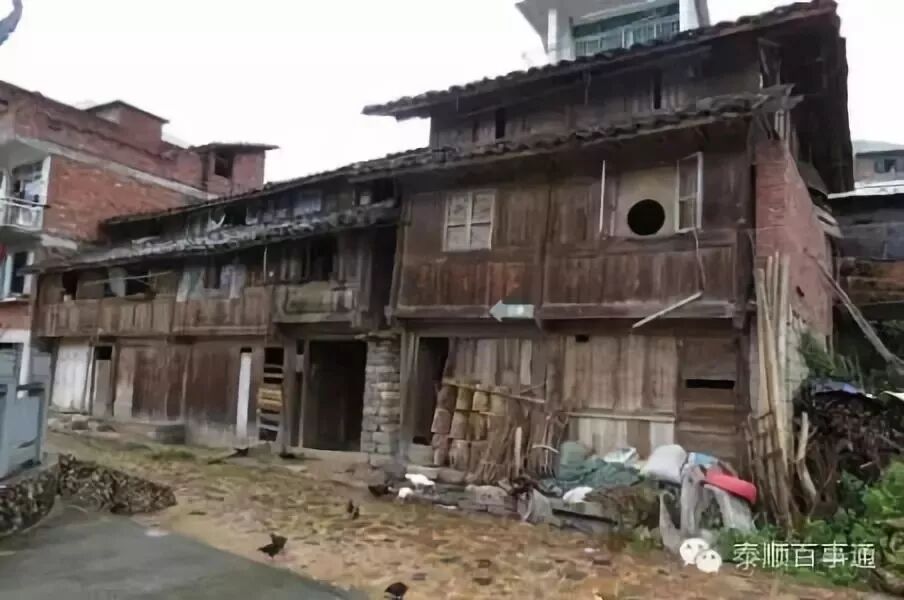

木楼、高脚厝是分布在德化、安溪、永春等内地山区的民居形式。这种建筑多为木瓦结构,悬山顶,青瓦翘脊。与沿海民居相比,这种民居面阔很大,挑檐较深,较多保存了宋元时期建筑的原始风貌。由于山区木材丰富,因此民居中木材得到充分的使用。除主要木构架外,多木板为墙体,墙上再施白灰层,此外并没有华丽装饰,在碧水青山间,灰白相间,渗透着一种特有的山林气息。
木楼
悬山顶,二层木瓦结构,下层四壁多以石板材护封,上层住人。其平面为三合院布局,其中厅堂前镶屏、两榉为书院,如德化美湖的风阳堂。
高脚厝
亦为悬山顶,青瓦翘脊,平面多为二进合院布局,顶落依山势高起,后落前起半楼式或砌高砛壁,如德化大铭的颖川堂。

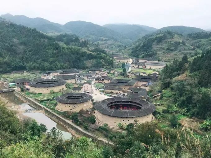

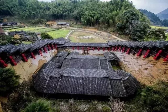

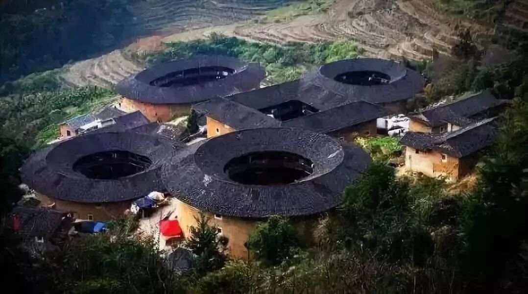

土堡、土楼

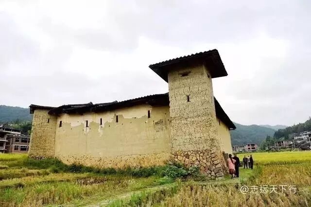

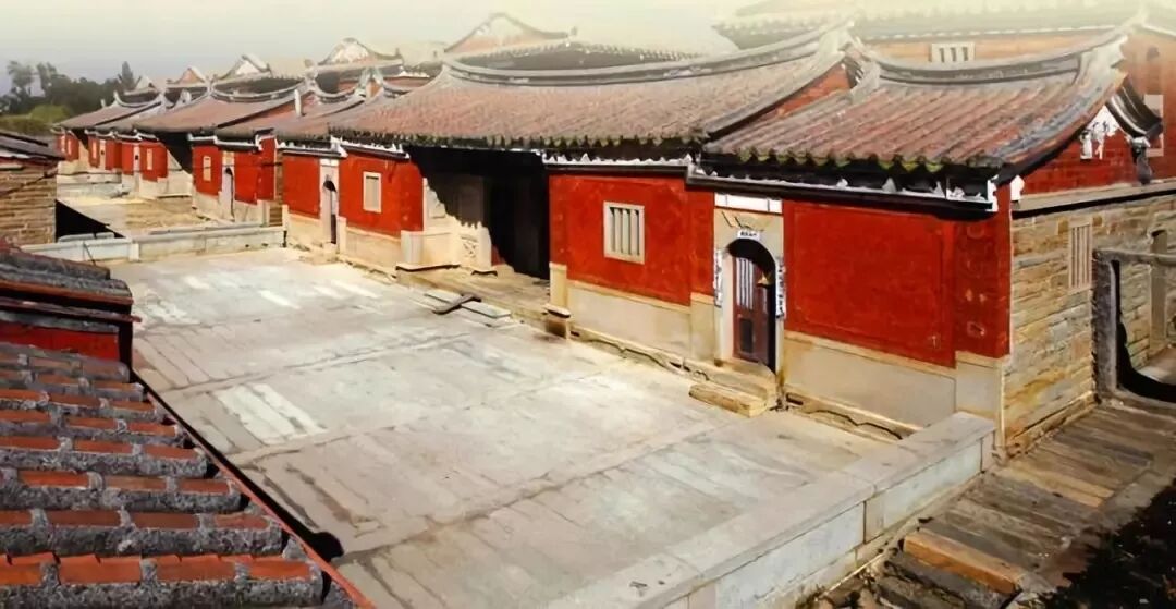

泉州土楼基本上兴建于清代,为家族聚居的大型防御性和封闭性的民居建筑,尤其是防御性最强。泉州原有土楼300多座,主要分布在德化、永春、安溪等内地县份,沿海县份个别地方也有。但历经约20年的排查和考证,至2013年11月泉州市文管所《泉州地区土楼资源分布概况》公布:泉州共有土楼63座,分布在安溪、南安、永春、德化、洛江、石狮和泉港,其中安溪以28座居首;建于明代4座、清代57座、民国2座,以方形为主,且大部分处于自然衰败状态。
不少土楼都有了望台、射击孔,墙壁和大门都很厚实,不但要封铁皮,还要在门上方安置水槽,以防火攻。这使人联想到土楼民居形成时期的战乱频繁、土匪出没的历史背景。而在土楼的内部结构方面,则又使人感受到一种囿于封闭圈里的相对开放性,至少在各家日常生活中的隐秘性方面,就不如村落聚居模式的一家一户小住宅。土楼居民的集体意识比较强烈,风雨同舟,同甘苦,共患难,一旦发生战事,一座土楼就是一个战斗的集体。
泉州较早的土楼,如建于明·嘉靖年间的磐宗楼,圆形高约十几米,土木结构,悬山顶,有内外两层,外楼置许多洞孔用于观察敌情和射击,围绕外楼有两丈宽的防护沟;其余的如德化的盖德土楼、永春的山美土楼,而著名的惠安前黄土楼则为最靠近沿海的一座“石”质土楼。
这些土楼有圆形、方形两种,但基本上为方形,圆形者极少,比例严重失调。目前所知道的圆形土楼也只有辉斗楼、联芳楼(近年坍塌)、磐宗楼3座而已。其原因,或许是方形土楼更适合闽南人的生活习惯,符合本地的建筑风格;同时,方形土楼的建造需要更多的石材,而闽南一带石材多。
土楼内部建筑绝大多数为单元式结构,从形制和分布数量来看,受漳州土楼影响较大,而与闽西的客家土楼差别较大。但泉州土楼也有自己的特点,如高度不大,多为两层结构;土楼外墙厚度较大,多达2~4米。另外,泉州土楼的外墙上筑防卫环廊相通,围墙四角建角楼以增强防卫能力。故有些学者认为泉州土楼严格意义上应称呼为土堡。但不管土堡还是土楼,虽然外面都围着一层厚的墙,其内部建筑多为泉州传统的合院式结构。

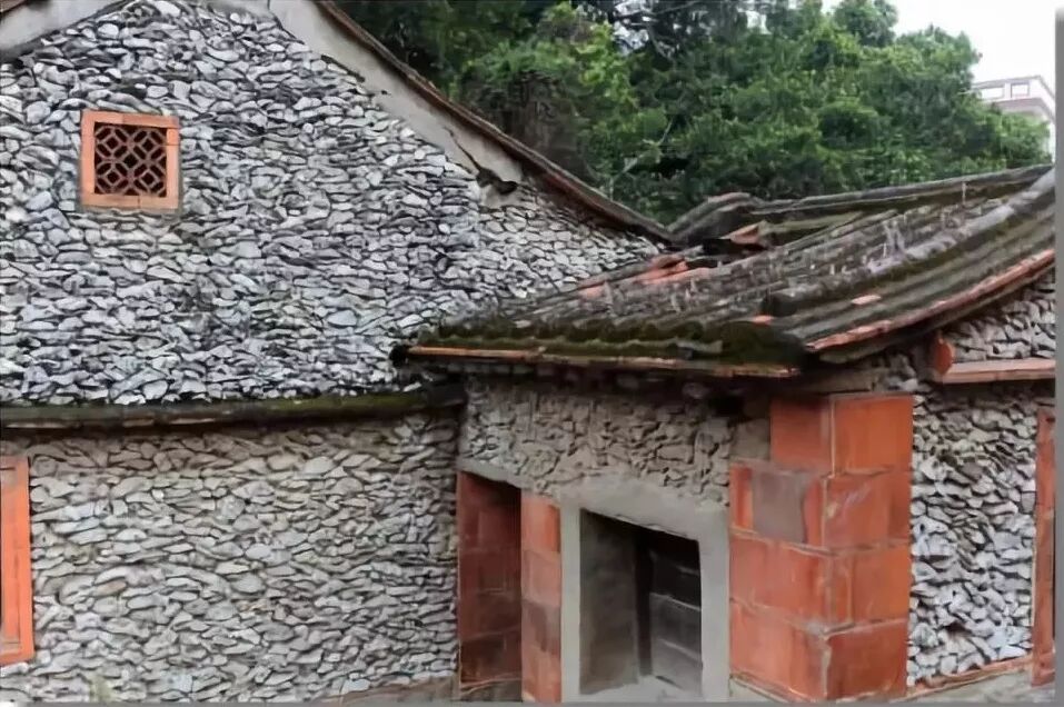

蚵壳厝
蚵壳厝主要分布在沿海地区,它是临海居民在建筑房屋时,把渔村自然资源加以利用的一种具体体现,其主要材料就是大牡蛎壳。据有关专家鉴定,主要有两种牡蛎壳,即褶牡蛎和僧帽牡蛎壳等。
泉州先民承传“古闽越族”拾蚵壳拌海泥筑屋而居的遗风,把蚵壳充分利用作为建筑材料。
泉州的蚵壳厝主要分布于泉港区的南埔、后龙、蜂尾、惠安的崇武、泉州丰泽区的东海(参见本栏目《蟳埔蚵壳厝》)、晋江市的深沪、英林、南安的石井等沿海渔村。泉州的蚵壳厝,目前在丰泽区的东海埔村、法石村一带较集中保留有部分外,其他地方已很难看到了。这类居屋已面临绝迹的境地。
不同地区的贝饰民居有许多共同特征,首先是隔音效果好,冬暖夏凉,不积雨水,不怕虫蛀,很适合潮湿气候环境;其次是蚵壳厝的墙体十分坚固,据说它可以抵挡枪炮的攻击。澳门就有采用泥土、稻草、石灰及牡蛎壳等混合材料建成的堡垒。沿海民间流传有“千年砖,万年蚵”的俗语。
