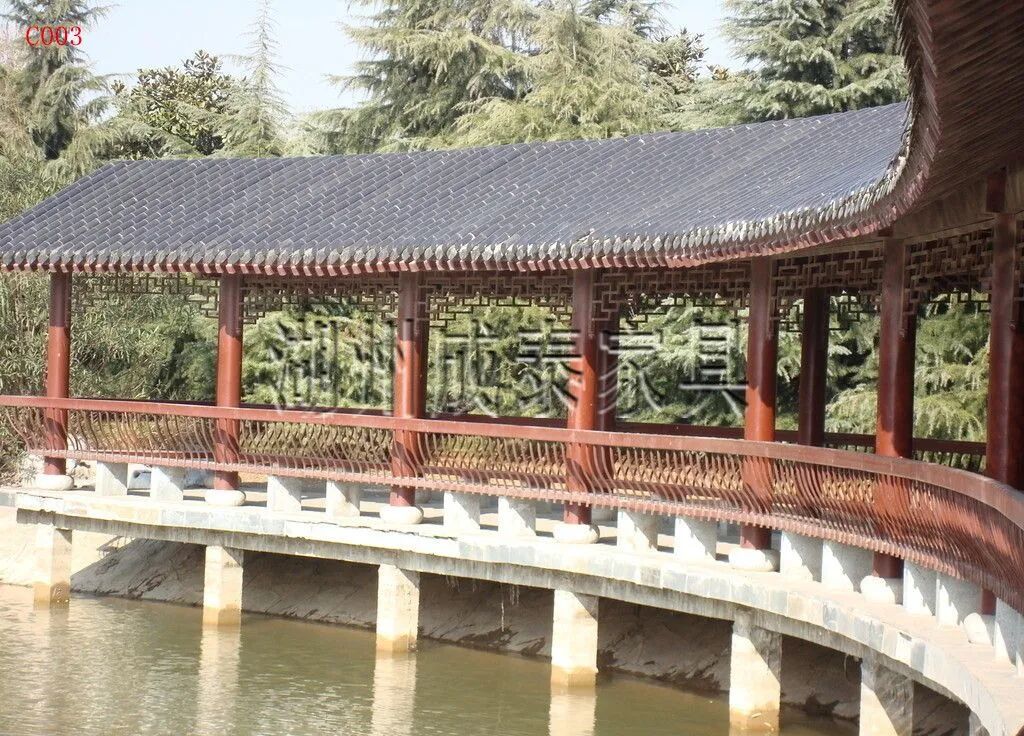

栏杆一般用于重要建筑的台明四周、楼阁建筑平座的外沿,楼梯的两侧、桥面的两侧、水边以及花坛、花圃的四周等处,用以避免跌落的危险,体现其安全防护的建筑功能的同时也明确了存有高差的两个空间的分界,划分出不同的空间。

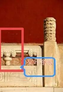

透瓶栏板则为数将最多的形式。面枋上装饰有“落盘子”。在设计上增加许多做法,也有雕刻部分图案,尤其是净瓶部分,在外部结构几乎不变的情况下增加了其他装饰图案。
罗汉栏板是只用栏板而不用望柱,比栏板栏杆更为简洁、素雅,栏板的两头以抱鼓石结束。

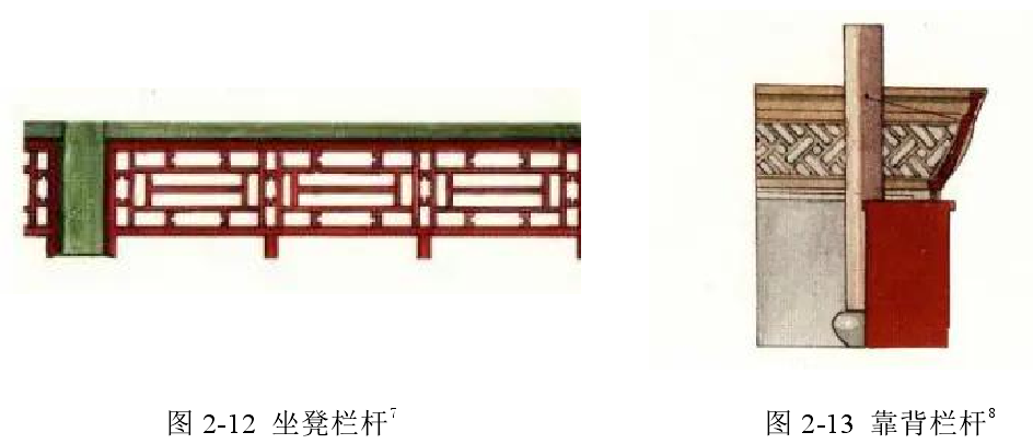

(1)坐凳栏杆一般都是较矮的栏杆,在这种普通的矮栏上放置平整的木板,使矮栏看起来就像是一个条凳,人们可以在上面闲坐休息,所以称为“坐凳栏杆”。鉴于坐凳栏杆可以坐人这种功能,它多被安置在园林中,以供游赏园林的人可以随时坐下来休息,既有栏杆的功用,也有凳子的功能,非常方便、实用。
(2)靠背栏杆是坐凳栏杆变化而来的一种形式,也称“美人靠”、“吴王椅”、“鹅颈椅”。靠背栏杆一般安装在矮栏杆处略倾斜,下部则安装在坐槛之上使用时更为舒适,满足坐和倚靠两种需求,更符合人体工学原理。美人靠形式美观大方同时也具有人文内涵,常建于临水处或亭台楼阁、水榭处。

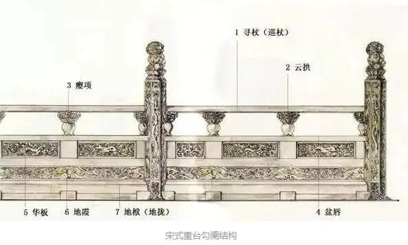

重台钩栏多指用在台阶、楼梯等处曲折如钩的栏杆。重台钩栏由望柱、寻杖、云栱、蜀柱、盆唇、大小华版、束腰、地袱、华盆地霞等细部构件组成。重台钩栏分为木质重台钩栏与石质重台钩栏。
单钩栏与重台钩栏不同的是云栱变为云棋、华版不分大小。蜀柱上端使用胡桃子撮项或斗子蜀柱。华版通常使用“卍”字或钩片进行装饰。寻杖则有圜混、四六八混等做法。单钩栏也有木质与石质之分。

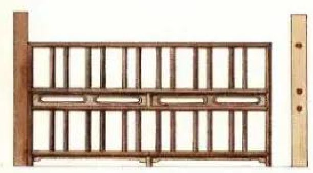

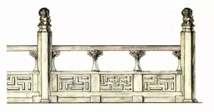

(2)棂条栏杆,将没有斗子蜀柱并且主体部分大多由棂条组成的栏杆称为棂条栏杆,一般可以分为直棂栏杆、卧棂栏杆与花式栏杆。
直棂栏杆
直棂栏杆是由数量较多的纵向棂条组成的栏杆,直棂栏杆的造型简单,在变化中将其制作成西方花瓶的样式,制作简单但是富有意趣、变化更多,也称为“瓶式栏杆”;

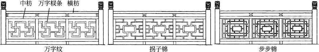

卧棂栏杆是由数量较多且长的横向棂条和较短的纵向棂条构成的栏杆;在直棂和卧棂的基础上,有一些栏杆在棂条的组合方式上更加多样或出现斜向的棂条,形制稍显复杂者可归为花栏杆。
花式栏杆
花式栏杆简称“花栏杆”,以拥有大面积雕花棂格著称。花式栏杆的构造相对简单一些,构件主要有望柱和花格棂条,多不用寻杖,而只有简单的横枋,枋下的面积就是花格棂条部分。花格棂条的花样非常丰富,变化多端,有盘长纹、云纹、冰裂纹、灯笼框纹、万字纹、龟背锦纹、葵花纹等,非常漂亮。

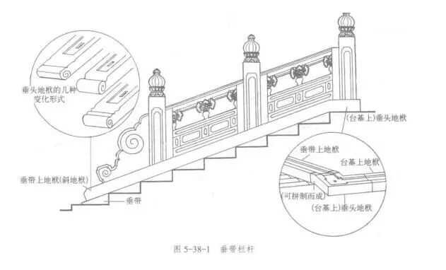

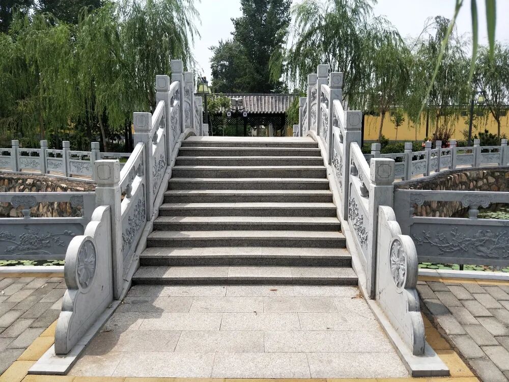

垂带栏杆,顾名思义就是设置在台阶的踏跺两边的垂带上的栏杆,其构件也是随着栏杆的不断发展而变化的,现存常见的垂带栏杆主要也是寻杖、华板、望柱等构件组成。垂带栏杆与一般栏杆不同之处就是其整体形象是随着垂带倾斜的,即其各个构件在横向上均与垂带平行。其最下面一根望柱的前端常常置一抱鼓石。

①寻杖:寻杖也称巡杖,是栏杆上部横向放置的构件。栏杆中使用寻杖目前最早为汉代,并且最初是圆形,后来逐渐发展出方形、六角形和其他一些特别的形式。
②云拱:宋代石雕栏杆中,处在寻杖之下用来直接承托寻杖的构件,因为雕成云形而又略似拱,所以称为“云拱”。云拱多和癭项相连使用。
③癭项:是一个上下小、中间扁圆的鼓状构件,犹如鼓胀的脖子,因为脖子上鼓瘤被称为“癭”,所以这个构件叫做“癭项”。癭项直接承接着上面的云拱。
④盆唇:盆唇在癭项的下方、华板的上方,它是一个枋形构件,与寻杖平行,并与寻杖形象相仿。盆唇因为下部的棱角作了弧形处理,变得圆曲犹如盆的口沿,所以得名。
⑤华板:是宋代名称,也就是明清栏杆中的板。虽然栏板有些不使用雕刻装饰,但大部分都有各种花纹雕饰,非常华美,所以称为华板。在宋代的重台钩栏中,处在上面的华板称为“大华板”。
⑥地霞:就是宋代重台钩栏中处在下面的华板,也称小华板,其上也往往饰有精美的雕饰。因为小华板紧靠地面或地栿,大部分又带有云形雕饰,所以称“地霞”。
⑦地栿:是处在栏杆最下层的构件,它是置于阶条石之上的横向石件。地栿在宋代的《营造法式》中又被称为“地拢”。

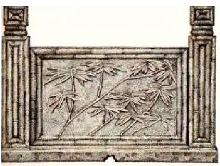

⑧栏板:是栏杆的一个重要组成部分,可以说它是在整个栏杆的各个构件中雕饰最突出的构件。因为多用雕刻花纹作为装饰,非常漂亮、华丽,所以也称为“华板”。栏板置于望柱与望柱之间,如果从它的剖面看,为上窄下宽的形式。随着栏杆的不断发展,其样式不断变化,禅杖栏板是其中较为常见的一种。禅杖栏杆也就是“寻杖栏板”,按雕刻式样又可分为透瓶栏板和束莲栏板两种,这两种中又以透瓶栏板较为常见。
透瓶栏板主要由禅杖、净瓶和面枋等几部分组成。禅杖位于栏板的最上部,横直如杖。栏板的下部是面枋,面枋上、中、下心部皆称池子,可在上面作雕饰。而处在栏杆中间连接禅杖和面枋的就是净瓶。标准式样的透瓶栏杆,净瓶上多雕荷叶或云纹,面枋上则素作,即不加雕饰。
净瓶实际上就是一个瓶形的装饰。下部为瓶身,瓶口上雕荷叶、云朵等花纹。一般来说,在两个望柱之间,有三个净瓶,中间是完整的瓶子,挨着望柱的则是半个瓶子。拐角处则多做成两个,即两个都是半个瓶子。

⑩抱鼓石:抱鼓石主要用在垂带栏杆的最下端,或者说是最前端,是一块雕刻成圆鼓形或云形的厚石,支撑在垂带栏杆最下方一根望柱下面,起着稳定、固定的作用,所以叫“抱鼓石”。此外,它也用在罗汉栏杆的两端。
