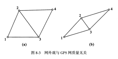

GNSS网的基本观测量是表示测站间坐标差的基线向量,可以证明,若假设所有基线向量的精度相同,则GNSS网图形的外观与GNSS网的精度和可靠性是无关的。如图8-3中,若假设(a)、(b)两网中对应的基线质量相同,则两网的质量也相同。

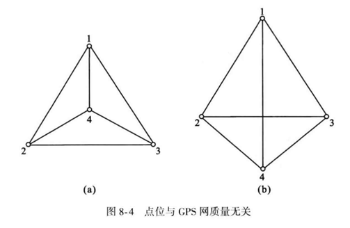

同样可以证明,在GNSS网中,若假设所有基线向量的精度相同,作为个体的GNSS点的质量与其位置没有关系,而与其相连接的基线向量的数量有关,数量越多,质量越高。如图8-4中,若假设(a)、(b)两网中对应的基线质量相同,则两网的质量也相同;并且各个网中的各个点的质量也相同,因为它们所连接的基线数相同。图片
