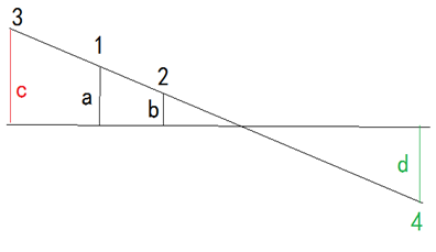

2.使用坐标基准转换的控制网点未包围测区,或流动站作业超过控制点覆盖的范围。流动站超过覆盖范围进行测量对高程的影响尤其显著,这和大地水准面的不规则及高程拟合原理有关,对于像铁路线状工程更应特别注意。简单画个图,如图1、2为高程拟合计算点,在1和2间进行测量时,其高程异常改正的大小在b至a间,超过1、2包围的范围后,由于已知高程点有限,超出范围后拟合出来的水准面一般会是线性斜面的,如在3处其改正为c,在4处其改正为-d,就会出现测量粗差,而实际的高程异常改正值会比较接近b至a间。所以,在超控制点包围范围外测量时一定要特别注意,在精度要求不高的情况下,用垂直平移拟合的方法是最为可靠的。
