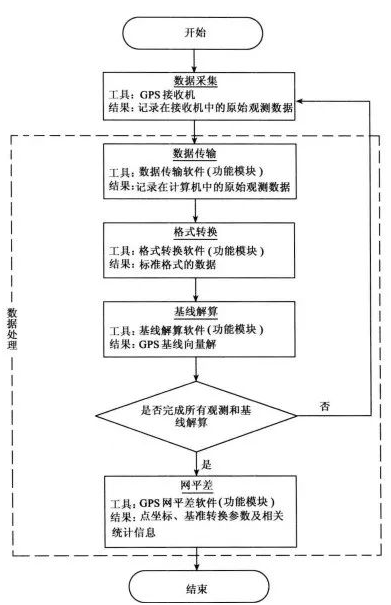

GNSS控制测量静态数据处理流程分为三大步骤:
1.数据预处理;
2.基线解算;
3.网平差。
流程如下图:

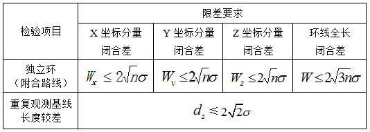

同步环闭合差检验:同步环闭合差是由同步观测基线所组成的闭合环的闭合差。由于同步观测基线间具有一定的内在联系,从而使得同步环闭合差在理论上应总是为0的,由于在一般的工程应用中所采用的商用软件的基线解算模式为单基线模式,同步环闭合差并不能保证一定为0,但通常应是一个微小量。如果同步环闭合差越限,则说明组成同步环的基线中至少存在一条基线向量是错误的,但反过来,如果同步环闭合差没有超限,还不能说明组成同步环的所有基线在质量上均合格。如果采用批处理进行基线向量解算时,基线向量合格后也可不用进行同步环闭合差检验。
异步环闭合差检验:不是完全由同步观测基线所组成的闭合环称为异步环。异步环闭合差应满足规范中相应等级要求的各分量及全长闭合差限差要求。当异步环闭合差不满足限差要求时,则表明组成异步环的基线向量中至少有一条基线向量的质量不合格,要确定出哪些基线向量的质量不合格,可以通过综合分析多个相邻的异步环或重复基线来进行。
重复基线较差检验:重复基线长应满足规范要求。
如铁路工程测量规范中规定的限差为:

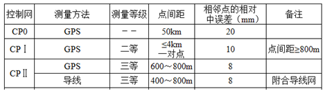

然后引入用于起算的已知点坐标,并对这些起算点进行兼容性和精度分析,确定使用精度满足规范要求且兼容的已知点做为固定起算点。如高铁工程测量规范中对CPⅠ网规定,一般每50km宜联测一个平面控制点,全线(段)联测平面控制点的总数不宜少于3个,特殊情况下不得少于2个。当联测点数为2个时,应尽量分布在网的两端;当联测点数为3个及其以上时,宜在网中均匀分布。

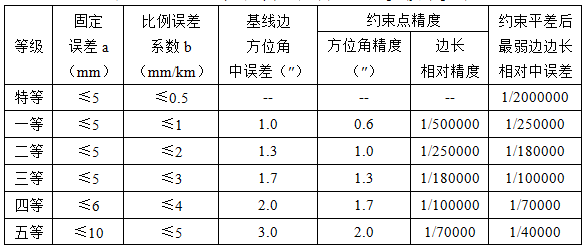

对约束平差结果进行质量检核,主要指标有基线向量改正数,约束平差基线向量改正数与同名无约束基线向量改正数较差,以及点位中误差、相邻点中误差和相对中误差,基线边方向中误差、最弱边相对中误差等。
如高速铁路工程测量规范和铁路工程测量规范主要规定如下:
注:当基线长度短于 500m 时,一等、二等、三等边长中误差应小于 5mm ,四等边长中误差应小于 7.5mm ,五等边长中误差应小于 10mm 。
