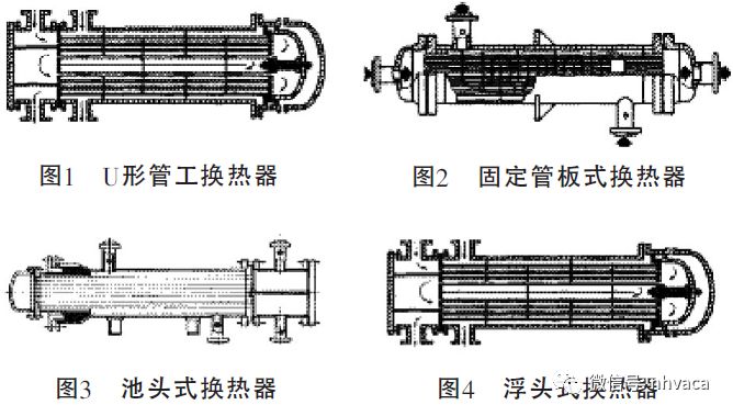

在化工过程经常遇到两流体之间的换热问题,换热器是传热过程中最主要的设备。根据传热过程中冷、热流体热交换可分为3 种基本方式,即直接混合式、蓄热式和间壁式,每种传热方式所用换热设备的结构也各不相同。本文着重研究间壁式换热的应用效果,其中管壳式换热器壁式换热应用最为广泛,结构见图1~4。
公司主产甲烷氯化物, 在精馏工段广泛采用U型管式(固定管板和圆块孔居多)换热器冷凝自精馏塔塔顶的物料。实际分两级或三级冷却,且冷媒乙二醇水作循环利用,以满足工艺温差需要。本文着重研究冷凝三氯甲烷时的工况。

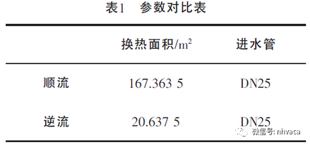

选用DN25 的管子。工作参数见表1。
可见,采用逆流交换方式,换热面积明显较顺流低。逆流工作效率更高,故选择逆流方式为优。
