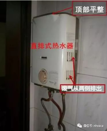

直排式热水器一般都是至今使用年限较久,看上去较为老旧的热水器,燃烧废气主要从热水器两侧孔洞排出。
最直观的辨别方法就是摸摸热水器顶部,若是一片平整,那就是直排式燃气热水器,是法规要求直接取缔。

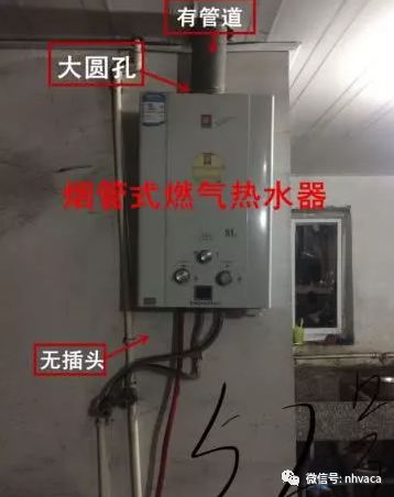

若是顶部有一个大圆孔,又没有外接插座的,那么这就是烟道式燃气热水器,若是未接通烟道,则需限期整改。

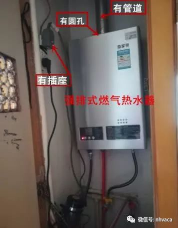

如果热水器顶部有大圆孔,有外接插头,型号是诸如:JSQ20-T08,有Q的就是强排式热水器。
直排式热水器和强排式热水器区别?
1、直排式燃气热水器的出水流量多为5升或6升,由于出水流量小,沐浴的舒适度较低。而强排式燃气热水器出水流量多在8升至10升之间,沐浴的舒适较高,而且可满足厨房与洗浴间的同时使用。
2、直排式燃气热水器的热效率在80%左右,而强排式燃气热水器的热效率多在88%以上。因此在热效率方面,强排式燃气热水器比直排式燃气热水器更节能。
3、强制排气式热水器是将燃烧烟气排出室外,在安全性能上好于直排式热水器。
