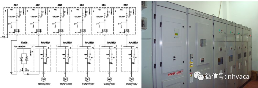

软起动装置由一面柜组成,内含旁路接触器,如果是改造项目,用户有高压柜且一拖一,可只要起动柜,如一拖多,则配相应的切换柜。

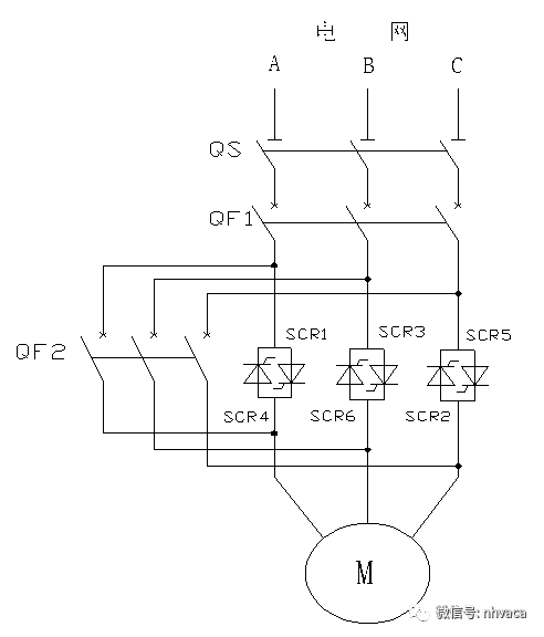

一拖五电气方案:

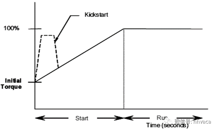

a、恒流方式:以恒定的电流值为基准的电流闭环软起动。这种方式能够从源头上限制硬起动带来的冲击,是中压电机降压软起动常常采用的一种。

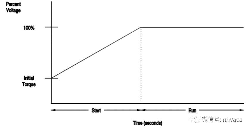

b、电压斜坡方式:以斜坡电压值为基准的电压闭环软起动。它能够使冲击更加平缓,起动完成时间更易于掌控,但是,软起动电流的恒定性较差。
c、突跳起动
当使用这种起动方式时,软起动器提供一个附加的起动脉冲转矩用来克服摩擦负载所产生的静摩擦阻力。脉冲时间为用户可设定的0到2秒。
d、全压起动
在全压起动方式下,软起动器相当于固态接触器。电机受到全额的冲击电流和达到堵转转矩。
e、其它方式:例如,转速、转矩和有功功率闭环等等,它们有各自的优点,但是,其物理实现的难度较大,仅在特殊场合下采用。

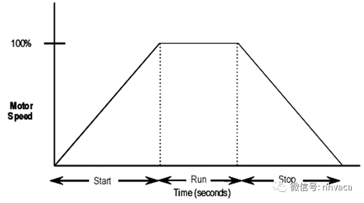

软停止:
对于泵类负载,有时会对软起动装置提出软停止的要求。要它不仅能够实现电机的软起动,而且能够实现软停止。高速运转的电机断电后的停止叫做自由停车,软停止是比自由停车更慢的停止。软停止的目的是缓和乃至消除“水锤效应,水锤效应”会伤及阀门和管道。
软起动装置在软停止过程中继续向电机输送动力,减缓电机转速和流体流速的急剧下降。软起动装置实现软停止的机理是逐步减小加在定子回路中的电压,使电机的转速逐步下降。

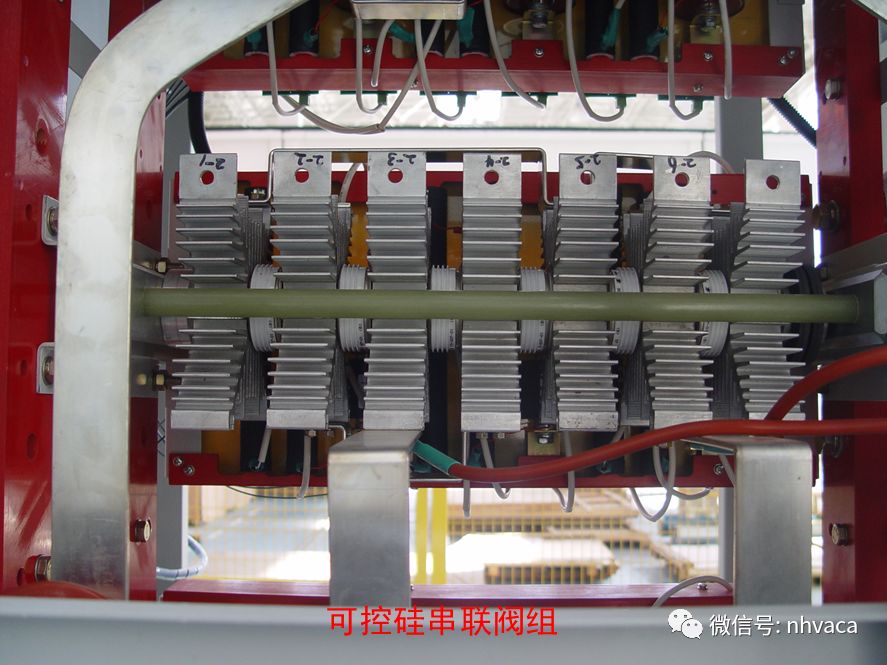

这是国外中高压领域广泛应用的起动方式,是国际上的主流起动方式。它是应用了可控硅串联技术,通过光纤传输控制信号,控制可控硅串的同时导通和关断,从而控制电机的起动过程。
可控硅方式软起动有诸多优点:
a、体积小,重量轻。
b、控制迅速,响应快。
c、可频繁起动,
d、可靠性高,起动成功率有保证。鉴于以上优点,可控硅方式软起动是除变频起动外,其它几种软起动中性能最优的起动方式。
至于价格方面,由于此项技术门槛较高,以前此类产品均为进口,给人以高价的印象,随着半导体元件的价格降低和国内有实力的公司介入,价格已达到了人们可以接受的程度,而且从发展的角度看,半导体功率器件的技术越来越成熟,售价不断降低,而制造变压器、电抗器等金属材料的价格却在逐年提高,所以可控硅方式软起动必将取代其它几种方式软起动成为未来软起动的主流。
