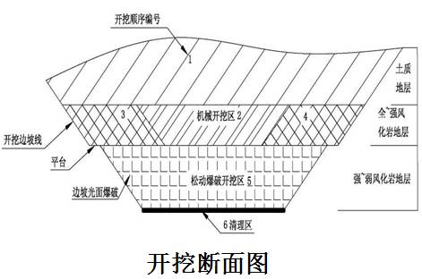

1.土质路堑开挖

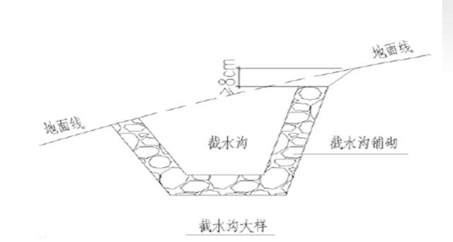

①临时排水
标准化施工要求:完成临时排水设施,确保施工作业面不积水,截水沟应与排水系统接顺,水流通畅。
②开挖方法:
标准化施工要求:土方挖运必须自上而下顺序放坡进行,不得乱挖超挖欠挖,严禁掏底开挖,弃土下方和有滚石危及范围内的道路应设警告标志,作业时坡下严禁通行。
③边坡修整
常见问题:
标准化施工要求:开挖高度每在3-4米时对开挖面进行一次修整,边坡自上而下层层修整,每层坡面达到设计边坡坡率要求时,方可继续施工。

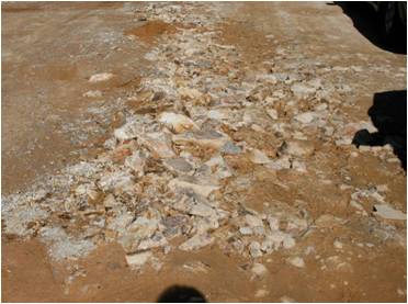

2.石质路堑开挖
①开挖方法
常见问题:
标准化施工要求:
石质挖方边坡应顺直、圆滑、大面平整。边坡上不得有松石、危石。弃石及时清理。
开挖后的路床基岩面标高应符合设计标高要求,如过高,应凿平;过低,应用开挖的石屑或灰土碎石填平并碾压密实。

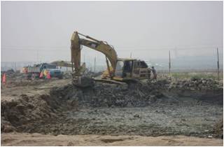

3.填土路基施工
①填土:
常见问题
标准化施工要求:
划格定量填土,采用水平分层填筑,一级公路最大松铺厚度不应超过30cm,其他公路不宜大于50㎝。
路堤填土每层宽度每侧应宽于设计宽度30㎝。
路堤边坡应修整密实、直顺、平整稳定、曲线圆滑。
②填料
常见问题:
标准化施工要求:
填料强度及粒径要满足规范要求;液限大于50、塑性指数大于26的土,以及含水量超过规定的土,不得直接作为路堤填料。
不得使用淤泥、沼泽土、冻土、有机土、含草皮土、生活垃圾、树根和含有腐朽物质的土。
性质不同的填料,应水平分层、分段填筑,分层压实。同一水平层路基全宽应用同一填料、不得混填。

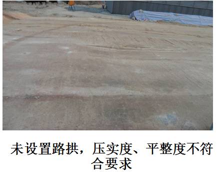

③整平压实
常见问题:
标准化施工要求:
路基宽度较大的,推广采用平地机均匀整平。
路床必须均匀、密实,路床顶最后一层压实后的厚度不应小于10㎝;路床表面必须做成与路面一致的路拱横坡度,路拱横坡度在3%左右;大面积填筑土质路堤推荐使用大型压路机。

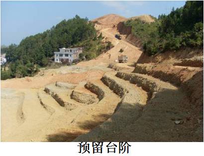

5.填挖交界处理
常见问题:
标准化施工要求:
半填半挖地段填方,应按设计要求分层填筑。
自然坡面横坡陡于1:5时,填挖交界、半填半挖路段填筑前,从填方坡脚向上挖成向内倾斜的台阶,宽度不小于2米。

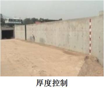

6.结构物台背回填
①填料要求:
常见问题
标准化施工要求:
桥台、涵台、墙背回填必须采用透水性材料、无机结合料等,宜采用天然砂砾、石渣等填筑。
②碾压要求
常见问题
标准化施工要求:
油漆标注每一层的松铺厚度标志线,分层填筑。
边角应采用大型压路机为主、小型压实机具配合压实。

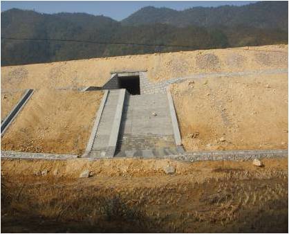

7.雨季路基施工
①路基填筑
常见问题
标准化施工要求:
填筑路堤前,应在填方坡脚以外挖掘排水沟,保持场地不积水,如原地面松软,应采取换填等措施。
选用透水性好的碎、卵石土、砂砾、石渣和砂类土作为填料,含水量过大无法晾干的土不得用作雨季施工填料。
分层填筑,每一层的表面应做成2%-4%的排水横坡。设置拦水带、临时排水沟,防止路基积水、冲刷下边坡。

路堑开挖前,应先开挖截水沟并接通出水口。
宜分层开挖,每挖一层均应设置排水纵横坡。
