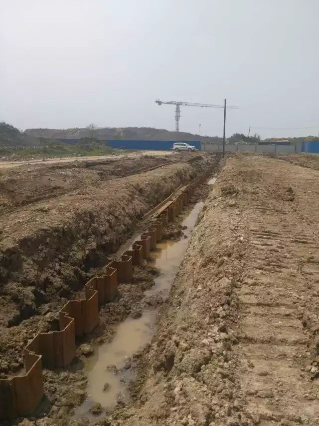

支护线测量
依据基坑、沟槽开挖设计截面宽度要求,测放出钢板桩打设位置线,用白石灰标示出钢板桩打设位置。

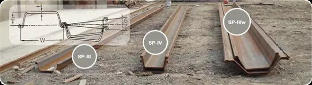

钢板桩的检验、吊装、堆放
1、钢板桩的检验
对钢板桩,一般有材质检验和外观检验,以便对不合要求的钢板桩进行矫正,以减少打桩过程中的困难。
(1)外观检验:包括表面缺陷、长度、宽度、厚度、端部矩形比、平直度和锁口形状等项内容。需注意:

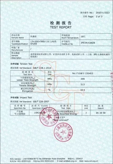

(2)材质检验:对钢板桩母材的化学成分及机械性能进行全面试验。包括钢材的化学成分分析,构件的拉伸、弯曲试验,锁口强度试验和延伸率试验等项内容。每一种规格的钢板桩至少进行一个拉伸、弯曲试验:每20-50t重的钢板桩应进行两个试件试验。

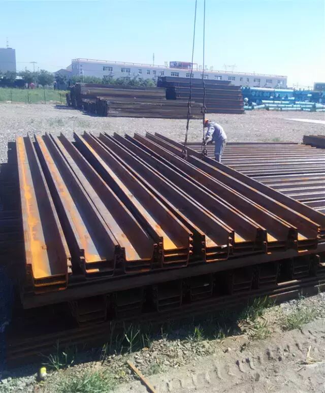

2、钢板桩吊运
装卸钢板桩宜采用两点吊装的方法进行操作。吊运时,每次吊起的钢板桩根数不宜过多,并应注意保护锁口避免损伤。吊运方式有成捆起吊和单根起吊。成捆起吊通常采用钢索捆扎,而单根吊运常用专用的吊具。

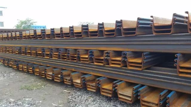

3、钢板桩堆放

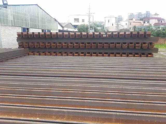

钢板桩堆放的地点,要选择在不会应压重而发生较大沉陷变形的平坦而坚固的场地上,并便于运往打桩施工现场。堆放时应注意:
(1)堆放的顺序、位置、方向和平面布置等应考虑到以后的施工方面;
(2)钢板桩按型号、规格、长度分别堆放,并在堆放处设置标牌说明;
(3)钢板桩应分层堆放,每层堆放数量一般不超过5根,各层间要垫放枕木,垫木间距一般为3~4m,且上、下层垫木应在同一垂直线上,堆放的总高度不宜超过2m。

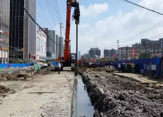

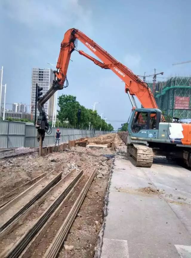

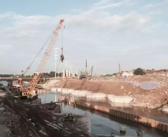

钢板桩施打
拉森钢板桩施工关系到施工止水和安全,是本工程施工最关键的工序之一,在施工中要注意以下施工要求:
(1)拉森钢板桩采用履带式挖土机施打,施打前一定要熟悉地下管线、构筑物的情况,认真放出准确的支护桩中线。
(2)打桩前,对钢板桩逐根进行检查,剔除连接锁扣处的锈蚀、变形严重的钢板桩,待修整合合格后才可使用,整修后还不合格的禁用。
(3)打桩前,可在钢板桩的锁口内涂抹油脂,以方便钢板桩的打入、拔出。
(4)在钢板桩插打过程中,随着测量监控每块桩的斜度,当偏斜过大不能用拉齐方法调正时,必须拔起重打。
(5)密扣且保证开挖后入土不小于2米,保证钢板桩顺利合拢;特别是检查井位的四个角要使用转角钢板桩,若没有此类钢板桩,则用旧轮胎或烂布塞缝等辅助措施密封好,避免由于漏水带走泥沙,造成地面塌陷。
(6)在基础沟槽开挖过程中,随时观察钢板桩的变化情况,若有明显的倾覆或隆起状态,立即在倾覆或隆起的部位增加对称支撑。

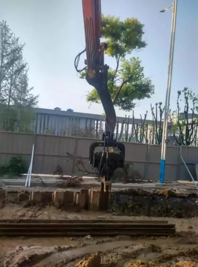

钢板桩的拔除
基坑回填后,要拔除钢板桩,以便重复使用。拔除钢板桩前,应仔细研究拔桩方法顺序和拔桩时间及土孔处理。否则,由于拔桩的振动影响,以及拔桩带土过多会引起地面沉降和移位,会给已施工的地下结构带来危害,并影响临近原有建筑物、建筑物或地下管线的安全,设法减少拔桩带土十分重要,目前主要采用灌水、灌砂措施。
(1)拔桩方法
本工程可采用振动锤拔桩:利用振动锤产生的强迫振动,扰动土质,破坏钢板桩周围土的粘聚力以克服拔桩阻力,依靠附加起吊力的作用将其拔除。
(2)拔桩时注意事项
a、拔桩起点和顺序:对封闭式钢板桩墙,拔桩起点应离开角桩5根以上。可根据沉桩时的情况确定拔桩起点,必要时也可用跳拔的方法。拔桩的顺序最好与打桩时相反。
b、振打与振拔:拔桩时,可先用振动锤将板桩锁口振活以减小土的粘附,然后边振边拔。对较难拔除的板桩可先用柴油锤将桩振下100~300mm,再与振动锤交替振打、振拔。
c、起重机应随振动锤的启动而逐渐加荷,起吊力一般略小于减振器弹簧的压缩极限。
d、供振动锤使用的电源为振动锤本身额定功率的1.2~2.0倍。

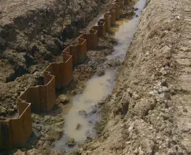

(4)钢板桩施工中常见的问题及处理方法:
a、倾斜。产生这种问题的原因是被打桩与邻桩锁口间阻力较大,而打桩行进方向的贯入阻力小;处理方法有:施工过程中用仪器随时检查、控制、纠正;发生倾斜时用钢丝绳拉住桩身,边拉边打,逐步纠正;对先打的板桩适度预留偏差。
b、扭转。产生该问题的原因:锁口是铰式连接;处理方法有:在打桩行进方向用卡板锁住板桩的前锁口;在钢板桩之间的两边空隙内,设滑轮支架,制止板桩下沉中的转动;在两块板桩锁口搭扣处的两边,用垫铁和木榫填实。
c、共连。产生的原因:钢板桩倾斜弯曲,使槽口阻力增加;处理方法有:发生板桩倾斜及时纠正;把相邻已打好的桩用角铁电焊临时固定。
