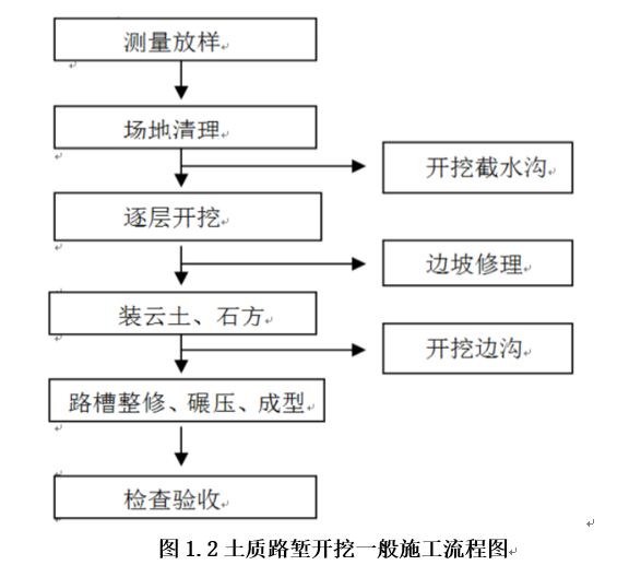

5、工艺流程见下图图片

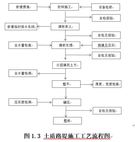

4、施工工艺
工艺流程图见下图(如图1.3)

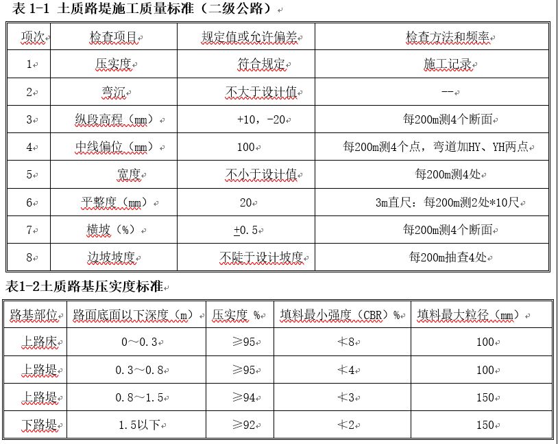

6、路堤填筑至设计标高并整修完成后,其施工质量应符合表1-1的规定。
