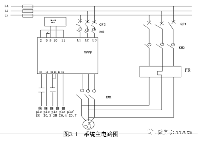

系统主电路外围设备选择:
1、变频器主电路
变频器在实际使用中,还需要和一些外接的配件一起使用。下图所示的是主电路。
断路器QF和接触器KM用于接通变频器的电源,交流电抗器AL和直流电抗器DL用于改善功率因数,输入滤波器ZF1和输出滤波器ZF2用于抗干扰,制动电阻RB和制动单元用于能耗制动。  变频器有比较完善的过流和过载保护功能,且空气断路器也有过流保护功能,故进线侧可不必接熔断器。又由于变频器内部具有电子热保护功能。故在只接一台电动机的情况下可不必接热继电器。
