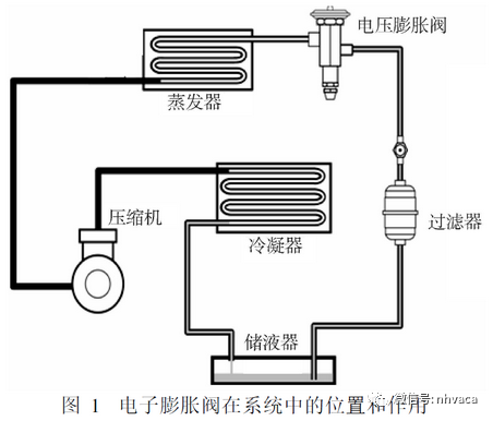

首先,需了解电子膨胀阀在系统中的位置和作用(见图1)。
电子膨胀阀用于系统中,起到节流的作用。通过控制器感知到的相关信息,对系统进行精确控制。

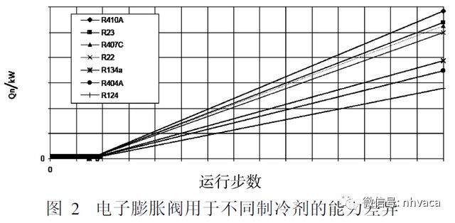

由于多数电子膨胀阀都由步进装置驱动。了解电子膨胀阀的运行步数与能力之间的关系至关重要。
本例中选用某型号电子膨胀阀为例。我们可以看到:电子膨胀阀都有一定的精确控制范围,一般情况下,这个范围从10%到100%。如果超出了这个范围,电子膨胀阀的控制将受到很大的影响,即不能精确控制。
那么如何确定电子膨胀阀的能力呢?
首先需要确定该电子膨胀阀适用于什么制冷剂,对于不同的制冷剂,同一个电子膨胀阀表现出来的能力会有很大的差异。从上图中,可以发现,对于同一个电子膨胀阀,使用R410A表现出来的能力最大;而对于R134a和R124等制冷剂系统,电子膨胀阀的能力将有很大的下降。
