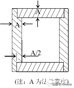

② 弯头
由两块长方形的钢板和两块下面图形中的一种,咬口连接而成。长方形板料的宽度为A,长度为L。

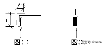

③  三通
由两块长方形的钢板和两块下面图形咬口连接而成。长方形板料的宽度为A.。
