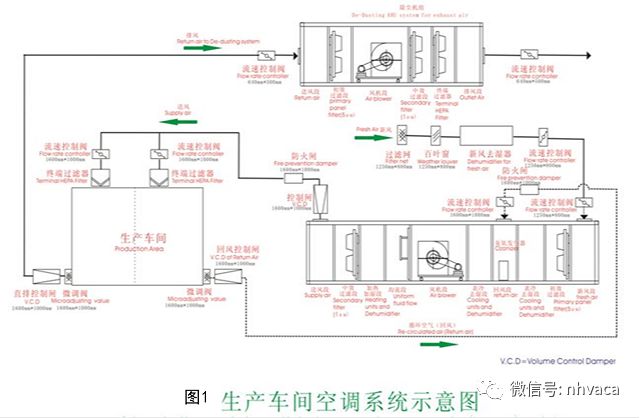

净化空调系统:
2.1 净化空调系统的基本流程
室外大气(新风)→净化空调机组(送风管)→室内过滤系统→回风口→净化空调机组→排风口→(排风管)→大气,其如图1所示。

2.2.2 空调机组
机组由密封式外壳和各功能段组成,机组构造如图2所示。外观检查钢构件、外壁、内壁及底板的材质及厚度,保温材料的材质及厚度,风口大小及法定尺寸、铭牌技术参数、合格证等。
(1)混合段,即新风与系统回风混合的位置,检查要点:回风调节阀及防火阀的性能检查,要装温湿度计,带排风系统的还要检查密闭阀的可靠性;
(2)初效过滤段,对混合后的风进行初步过滤。初效过滤器主要有袋式和板式两种。检查要点:1)检修门是否密封、开关灵活、锁固可靠;2)初效滤框和支架结构牢固并与箱体密封,材质是否符合合同要求;3)滤袋、滤框折洗固定方便,滤布材质厚度及拦截孔径是否符合合同要求;4)要装微压差计;
(3)表冷段,对过滤后空气进行冷却,同时达到一定的除湿作用。检查要求:1)表冷器技术参数(制冷量,迎风面积、排数等);2)盘管材质厚度,并要做耐压试验;3)翅片材质及厚度密度,挡水板和积水盘材质、平整度、存水弯等;
(4)风机段,提供净化车间所需的风量。检查要点:1)风机技术参数:风量、压力、转速、动平衡试验报告;2)电机主要技术参数:功率、转速是否匹配;3)机座防震垫块、皮带型号等;4)要核对启动系统电器是否符合要求,如(星三角启动装置、变频或其它启动形式)及相应的电器仪表等;5)要检查检修门、开启状况;
(5)中效过滤器,对风机出口的风进行中效过滤,检查要点同初效;
(6)加热段,蒸汽盘管或电热管对空气进行升温,检查要求:1)是否符合加热技术参数;2)盘管材质及厚度并做耐压试验;3)电热管要检查材质、表面积、电器自控等;
(7)加湿段,用干蒸汽或高压水雾对空气加湿处理。1)干蒸汽加湿要检查外加湿器和内管的材质管径及孔径大小和分布等;2)高压水雾要求材质高压泵及雾化喷嘴等,以上装置均要求调节方便,如果条件允许最好采用自控;
(8)送风段,将经过处理后的风送入主风管。检查要点:1)检修门同上,但要注意开启方向,调节阀、防火阀等同上述检查方法;2)要求安装温湿度计、压差表。另外,使用臭氧灭菌的在此段安装;
