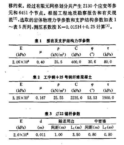

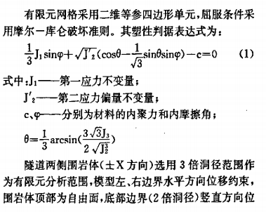

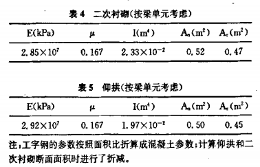

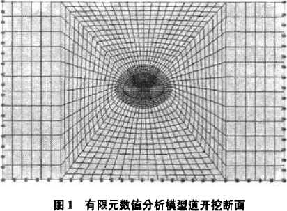

根据隧址区工程地质特征和IV级围岩段岩体结构 特征及断面几何特征[建立如图1所示的有限元分析模 型(以双侧壁导坑开挖为例),隧道宽度B=20. 4m,埋 深 H—35.0me

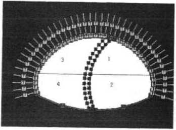

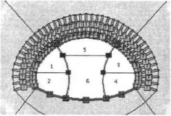

隧道单侧壁导坑法结构分析过程如图2所示。具体施工工序为:
(1)初始应力状态计算;(2)先行导坑上部1开挖;(3)先行导坑上部1初期支护(含中壁墙初期支护);(4) 先行导坑下部2开挖;(5)先行导坑下部2初期支护(含 中壁墙初期支护);(6)后行导坑上部3开挖;(7)后行导 坑上部3初期支护;〈8)后行导坑下部4开挖;〈9)后行 导坑下部4初期支护;〈10)拆除中壁墙;(11)中壁墙上 部初期支护和施作仰拱;(12)施作二次衬砌[4]。
图2单侧壁导坑法开挖示意图
图3双侧壁导坑法开挖示意图
隧道双侧壁导坑法结构分析过程如图3所示。
侧壁导坑临时支护只施作工字钢和喷射25号钢纤 维混凝土,不施作锚杆。
具体施工工序为:
(1)初始应力状态计算;(2)先行导坑上部1开挖; (3)先行导坑上部1初期支护;<4)先行导坑下部2开 挖;(5)先行导坑下部2初期支护;(6)后行导坑上部3 开挖;(7)后行导坑上部3初期支护;〈8)后行导坑下部 4开挖;(9)后行导坑下部4初期支护;(10)双侧壁导坑 之间上部5开挖;(11)双侧壁导坑之间上部5初期支 护;(12)双侧壁导坑之冋下部6开挖;(13)拆除侧壁导 坑临时支护;(14)中壁墙上部初期支护和施作仰拱; (15)施作二次衬砌。

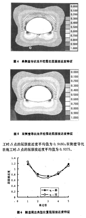

单、双侧壁导坑法施工时,隧道围岩一支护体屈服 接近度特征分别如图4和图5所示。
总体上看,双侧壁导坑法施工的屈服区(诊1)范围 比单侧壁导坑法施工的屈服区范围小,主要分布在曲边 墙两侧,并且较连续。在双侧壁导坑的临时支护顶点, 出现两个屈服接近度低值;在单側壁导坑法施工的隧道 底板出现了较小范围的塑性区。两种施工方法施工时, 隧道周边典型位置(左、右曲边墙中部,拱顶及拱肩共5 点)的屈服接近度值(图6)相差不大。単侧壁导坑法施工,5点的屈服接近度平均值为0. 9480乡双侧壁导坑 法施工时,5点的屈服接近度平均值为0.9375。

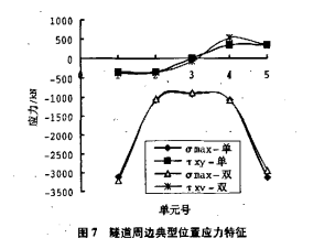

隧道周边典型位置(左右曲边墙中部、拱顶及拱肩 共5点)应力及位移特征如图7所示。
单侧壁导坑法施工时,隧道周边典型位置的最大主 应力平均值为1. 857MPa,竖向位移平均值为 5.4I6mm$双侧壁导坑法施工时,隧道周边典型位置的 最大主应力平均值为1. 832MPa,竖向位移平均值为 5.122mm;两者的剪应力和水平位移相差较小。可以 认为,两种施工方法的隧道周边典型位置的应力及位移 值比较接近。
