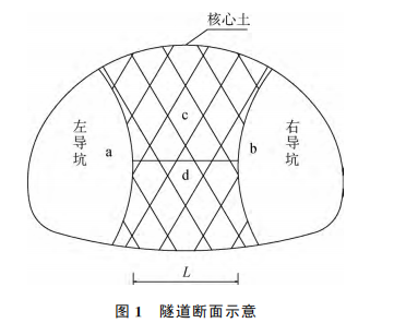

大罗山隧道设置四车道,开挖断面净宽18.25m,净高11.5m,平均埋深20m,属于超大断面浅埋隧道。内轮廓净宽采用曲墙三心圆拱,拱顶半径10m,曲墙半径6.1m,仰拱半径为29m,掌子面最大开挖面积约为300m2,扁平率0.63,矢跨比0.43。隧道开挖按照a~d部的施工顺序,如图1所示,开挖后及时施加初期支护和临时支护。将c部开挖和d部开挖的分界线定义为核心土厚度,即图中L,本文选取3种典型厚度值(3.2m、6.8m、10.4m)开展分析。

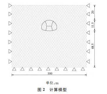

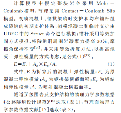

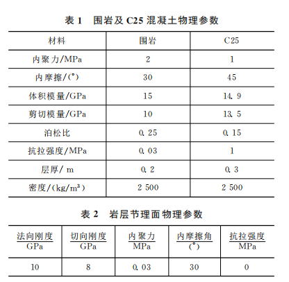

根据大罗山隧道实际工程建立计算模型,结合该隧道地质勘察报告及相关隧道设计资料,选取浅埋段某典型断面进行研究分析,围岩所处等级为Ⅳ级。本文利用二维离散元软件建立计算模型,为防止模型左右边界及下边界对计算的影响,模型几何尺寸取宽为100m,高为60m,埋深为19m,岩层层厚为2m,两组节理面的倾角为60°和120°。在模型的左右边界和下边界施加位移约束,上边界为自由边界,不施加位移约束,仅考虑岩体自重力作用,由于该隧道为浅埋隧道,故不考虑应力边界对模型的影响[11-13]。计算模型如图2所示。
2.3
隧计算参数选取

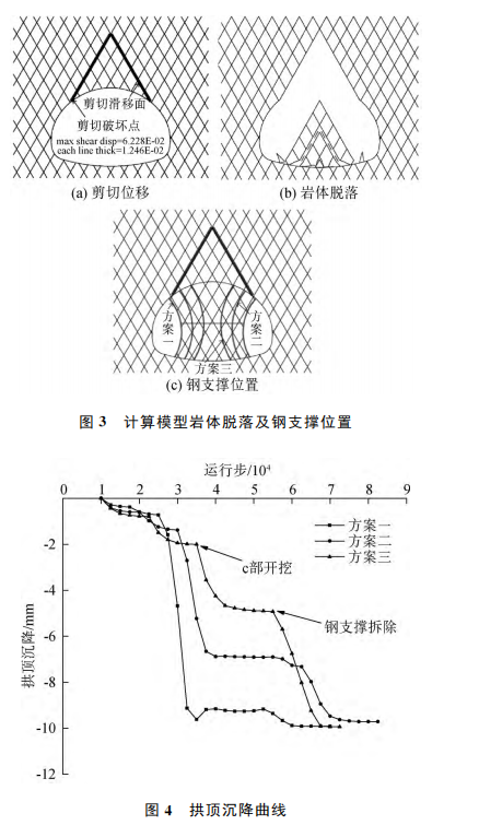

由于本隧道模型围岩存在两组交叉节理,岩体被节理面切割成无数的块体,当节理面的切向刚度及内摩擦角较小时,处于较大临空面的岩体将在重力的作用下沿着节理面发生剪切滑移,而发生相对滑移的距离则为节理面剪切位移,发生滑移的节理面则为剪切滑移面。双侧壁导坑法开挖时,隧道拱顶上方的岩体在隧道开挖后产生较大的临空面而易发生岩体脱落的潜在危险。图3(a)为计算模型隧道在全断面无衬砌开挖下拱顶上方岩体脱落前的剪切位移图,当隧道开挖后,岩体在重力作用下沿着两条节理面发生剪切滑移,节理面剪切位移达到62.28mm。图3(b)为隧道顶部岩体最终脱落图,隧道顶部岩体沿着剪切滑移面产生大面积脱落,最后岩体形成新的平衡。图3(c)为3种开挖方案下核心土及临时钢支撑与剪切滑移体之间的相对关系图,可见方案一的钢支撑位于剪切滑移面以外,方案二的钢支撑位于剪切滑移面以内,且靠近剪切破坏点,方案三的钢支撑也位于剪切滑移面以内,但是靠近拱顶处。

拱顶沉降
拱顶沉降是评价与分析隧道稳定性的重要标准。对于双侧壁导坑法,每个开挖步骤引起的拱顶沉降也有所不同,图4为隧道在有钢支撑作用下开挖的拱顶沉降曲线。由图4可知。(1)在c部即上台阶开挖之前,方案一引起的拱顶沉降量为0.70mm,方案二引起的拱顶沉降量为1.40mm,方案三引起的拱顶沉降量为2.00mm,由此可以看出随着隧道左右导洞的开挖面积扩大,对隧道拱顶上方的岩体扰动越大,拱顶沉降也呈现增长的趋势。(2)c部开挖后,方案一的拱顶沉降增加量为8.56mm,占总沉降量的86%;方案二的拱顶沉降增加量为5.50mm,占总沉降量的56.5%;方案三的拱顶沉降增加量为2.98mm,占总沉降量的30.1%,由此可以看出,随着c步骤的开挖,方案一的拱顶沉降变化速率最大,是因为此时拱顶上方的岩体在核心土开挖后失去较大的承载力,隧道拱顶产生了较大的临空面,使得隧道产生较大的变形;方案三的拱顶沉降变化速率最小,是由于钢支撑位于剪切滑移面以内,对位于剪切滑移面下方的岩体具有支撑作用,很大程度上抑制了拱顶的沉降;方案二拱顶沉降变化速率和钢支撑临时支护作用介于方案一和方案三之间。(3)随着钢支撑的拆除,方案一的拱顶沉降增加量为0.69mm,占总沉降量的6.9%;方案二的拱顶沉降增加量为2.82mm,占总沉降量的29%;方案三的拱顶沉降
增加量为4.92mm,占总沉降量的49.7%,由此可以看出方案三钢支撑拆除后拱顶沉降较大,这对初期支护是极为不利的,而方案一拱顶沉降增加量最少,表明此时钢支撑的施加并没有发挥较好的临时支护作用。结合拱顶最终沉降值可以发现,3种方案下拱顶最终沉降值相差不大,核心土的厚度和临时支护的施加并不影响隧道拱顶最终沉降值,只影响每步开挖的沉降量。

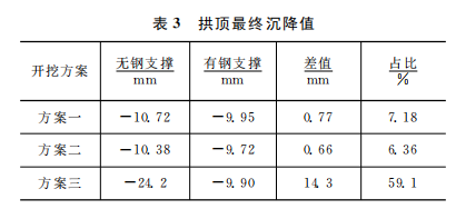

由于在实际工程中钢支撑的施加总是落后于隧道的开挖,如果隧道在开挖后短时间内发生较大的沉降,钢支撑不能及时施加,此时施工安全隐患较大。将无钢支撑和有钢支撑开挖方案下拱顶的最终沉降值列于表3,差值表示无钢支撑开挖下拱顶最终沉降值与有钢支撑开挖下拱顶最终沉降值的绝对值之差,占比表示差值与无钢支撑开挖下拱顶最终沉降值的比例关系,由此来表示钢支撑的支护效果。由表3可知,方案三在无钢支撑开挖下,拱顶发生了24.2mm的沉降,虽然此时钢支撑的效果最好,但此时拱顶围岩会发生大面积的沉降,这直接影响施工的安全;方案一和方案二在无钢支撑开挖下,拱顶沉降较小,且综合数据对比发现方案二较好。

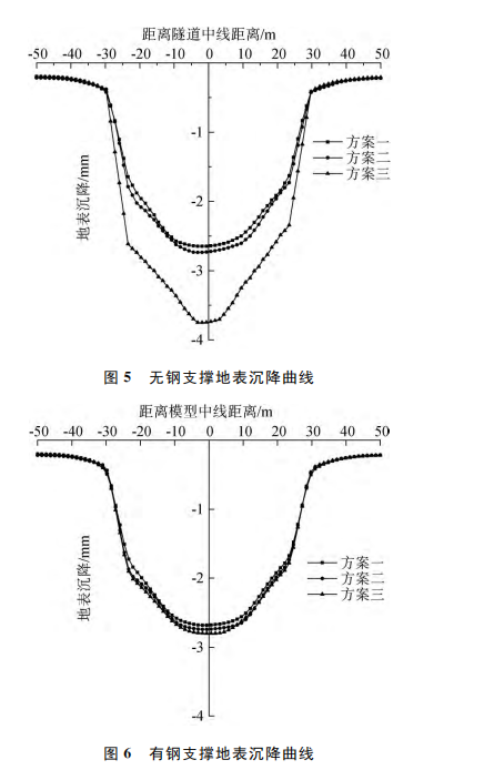

隧道开挖引起的地表沉降量大小对地面建筑物的安全与否有着重要的影响,为了研究3种方案下隧道开挖对地表沉降量的影响,在隧道轴线正上方的地表处共设置80个监测点,X的坐标范围是-50~50m。图5为无钢支撑开挖下地表沉降曲线,图6为有钢支撑开挖下地表沉降曲线。
由图5可知,3种核心土厚度方案下地表的沉降曲线变化趋势一致,且都以隧道中线呈对称性分布,最大值均位于隧道中线处,方案三引起的地表沉降量最大,方案一、方案二次之。由图6可知,曲线规律均与图5相似,随着钢支撑临时支护的施加,地表沉降最大值均有所减少,且方案三减少得最多,表明方案三的钢支撑效果最好,但是在钢支撑支护下,3种方案引起的地表沉降最大值相差在0.5mm以内,表明核心土的厚度和钢支撑的施加对地表沉降的影响不大。

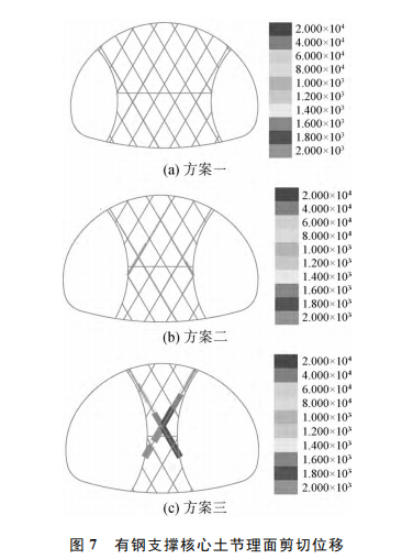

图7为在有钢支撑的3种开挖方案下左右导坑开挖后核心土节理面剪切位移图。由图7可知,方案一、方案二和方案三核心土的节理面最大剪切位移值分别为0.78mm、1.07mm、1.95mm,方案三产生的核心土节理面剪切位移最大,范围最小,这是由于核心土的厚度较小,核心土承受了顶部岩体较大的压力,节理面在压力的作用下极易发生滑移,而方案二和方案三产生的核心土节理面剪切位移值都很小,但是范围都较大,可以看出较厚的核心土对顶部岩体的承载力较好。综上所述,方案一的核心土节理面剪切位移最小,核心土稳定性最好,但是考虑
到实际工程中导洞面积过小对机械作业及出渣运输不利,而方案三的核心土节理面剪切位移最大,核心土岩体的滑移会影响钢支撑的稳定性,因此方案二在控制核心土节理面剪切滑移和保证施工可行方面最好。

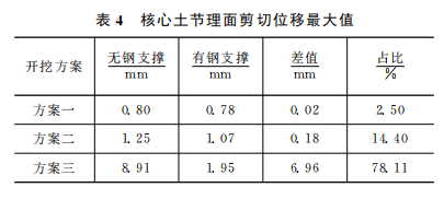

将无钢支撑和有钢支撑开挖方案下核心土节理面剪切位移最大值列于表4。由表4可知,方案三在无钢支撑开挖方案下节理面剪切位移为8.91mm,相比较其他方案,方案三为最不利方案,此时钢支撑效果最好,但是最不利于核心土的稳定。结合表4中数据可以发现,钢支撑的施加可以明显减小核心土节理面剪切滑移最大值,对控制核心土节理面的滑移具有明显的作用。

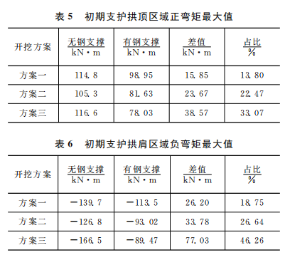

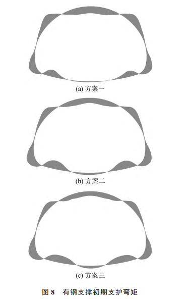

图8为有钢支撑3种开挖方案下隧道初期支护弯矩图。由图8可知,方案一、方案二和方案三的初期支护拱顶区域正弯矩最大值分别为98.95kN·m、81.63kN·m和78.03kN·m,拱肩负弯矩最大值分别为-113.5kN·m、-93.02kN·m、-89.47kN·m。3种开挖方案下的弯矩分布形状均呈“蝴蝶状”,且均以隧道中线呈对称性分布,通过对比方案一和方案二的弯矩图可以发现,方案一的拱顶区域正弯矩和拱肩区域负弯矩是大于方案二的,而方案二的拱脚和拱底处弯矩值是要大于方案一的,在控制隧道安全方面,首先应控制隧道拱肩和拱顶部位的安全,其次再考虑拱底部位的安全,而方案三和方案二的弯矩分布类似,通过拱顶和拱肩的弯矩值对比发现,方案三是略优于方案二的。综上所述,方案三在控制初期支护内力分布及大小方面较好。
将无钢支撑和有钢支撑开挖方案下初期支护拱顶区域正弯矩最大值列于表5,拱肩区域负弯矩列于表6。由表5、表6可知,方案二在无钢支撑开挖方案下拱顶区域正弯矩最大值及拱肩区域负弯矩最大值较其他两个方案较小,优于其他两个方案,这对隧道在有钢支撑方案下的开挖是有利的;而方案三较其他两个方案的弯矩值最大,此时钢支撑效果最好,但是初期支护较大的内力是不利于在有钢支撑方案下隧道的开挖。结合表中数据可以发现,钢支撑的施加可以有效地减小初期支护的弯矩值,因此表明钢支撑并不仅仅发挥着临时支护的作用,对改变初期支护内力方面也有明显的作用。
