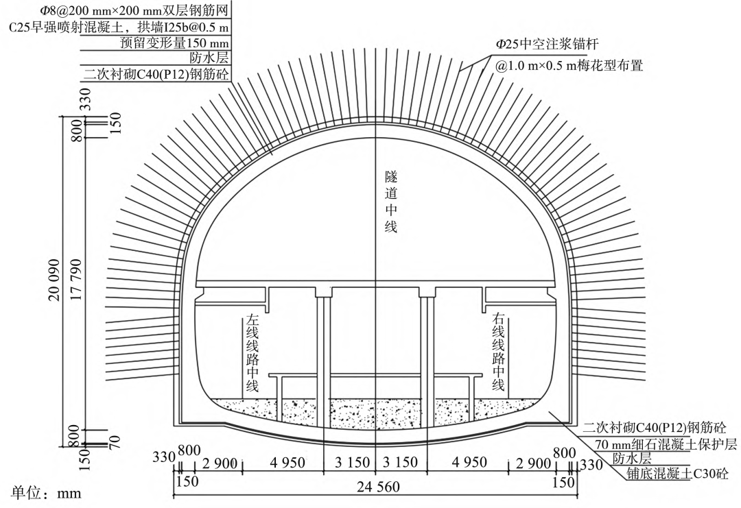

重庆轨道交通 9 号线一期工程五里店站位于江北区对山立交北侧的溉北路下方,沿溉北路由南向北走向, 为明、 暗挖结合的地下换乘车站, 总长215.4 m, 其中暗挖段长度 139. 4 m, 明挖段长度76.0 m,车站暗挖段采用双侧壁导坑法施工,研究断面开挖宽度为 24.6 m,开挖高度为 20.09 m,开挖面积为421.38 m2 ,拱顶埋深 12.2 m,为浅埋隧道,洞身范围内主要为中等风化砂质泥岩夹薄层砂岩,洞口段隧道顶部主要为素填土,局部为强风化砂质泥岩, 车站暗挖段地下水不发育,地层稳定。设计为复合式衬砌, 初期支护为双层钢筋网 Φ8 @ 200 mm × 200 mm,330 mm 厚 C25 早强喷射混凝土, Φ25 中空注浆锚杆、L = 4. 5 m、环向× 纵向 = 1 000 mm × 500 mm、梅花型布置, I25b 的工字钢, 间距 0. 5 m / 榀;二次衬砌为 800 mm 厚 C40、P12 防水钢筋混凝土;超前支护为 Φ42 超前小导管,壁厚 4.0 mm,L = 5.0 m,环向间距 0.4 m×纵距 3.0 m。五里店地铁车站衬砌断面图如图 1 所示。
图1 五里店地铁车站衬砌断面图

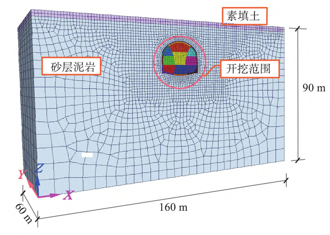

在数值模型中,一般模型左右宽度取洞径的 3 ~5倍比较合适[15?16] ,因此本次计算模型水平方向( X方向) 取 160 m,纵向( Y 方向) 取 60 m,竖向( Z 方向) 取 90 m,数值分析模型如图 2 所示。由于该隧道横截断面形状较复杂,分块较多,采用前处理相对容易的 Midas?GTS?NX 进行前期的建模和网格划分,然后导入 FLAC3D 中,通过命令流控制隧道的动态循环开挖、支护等。模型前后面约束 Y 方向位移,左右面约束 X 方向位移,底面约束 Z 方向位移,顶部为自由面。围岩按各向同性的理想的弹塑性材料考虑,采用摩尔- 库伦屈服准则,在计算过程中,不考虑地下水的作用,初始应力场视为自重应力场。模型中岩土体用 8 节点 6 面体单元模拟,初喷混凝土采用 Shell 单元模拟, 钢拱架采用 Beam 单元模拟,锚杆采用 Cable 单元模拟。
图2  数值分析模型

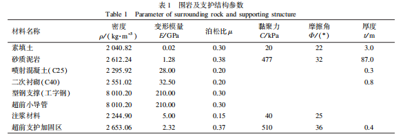

1.4

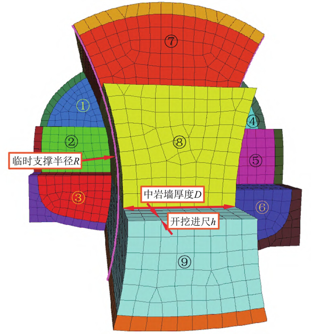

双侧壁导坑法中合理的开挖顺序是保证隧道整体稳定的一个重要因素,为了减小开挖顺序对围岩稳定性的影响,根据相关学者的研究成果[19] ,将开挖面分为左右导坑以及中部核心土 3 个部分,每个部分分为上、中、下 3 个台阶,首先进行初始地应力平衡,再通过改变加固区材料参数模拟超前支护施作,然后按照左导坑上台阶、左导坑中台阶、左导坑下台阶、右导坑上台阶、右导坑中台阶、右导坑下台阶、核心土上台阶、核心土中台阶、核心土下台阶的顺序进行开挖,每个台阶长度为 5.0 m,按照开挖进尺每开挖一部分,及时进行临时支撑的架设和施作初期支护,尽早封闭成环,在核心土下台阶开挖并施作初期支护后计算核心土上台阶掌子面与二次衬砌的距离,若大于等于 20.0 m 则进行二次衬砌的施作, 每次拆除 6.0 m 临时支护并施作 6.0 m 二次衬砌。

2.1.1 临时支撑半径
由于导坑的存在,双侧壁导坑法施工时导坑先行,因此对导坑侧壁起支撑作用的临时支撑必不可少。在实际工程中,为减少隧道开挖过程中的应力集中,导坑侧壁多为光滑曲线,一般为圆弧形,故临时支撑也多为圆弧形型钢拱架, 如图 3 所示( 图中仅做示意,未将所有临时支撑体现在图中)。在保持其他施工参数不变的情况下,临时支撑半径的改变会导致导坑形状的改变,同时也会引起双侧壁导坑法核心土上台阶对于拱顶约束作用的变化,因此临时支撑半径对于围岩稳定性有较大影响。
图3 双侧壁导坑法开挖顺序示意图
2.1.2中岩墙及其厚度
文献[20] 中将小净距隧道两隧道间的岩体称为中夹岩,也有学者在研究小净距隧道时称两隧道间的岩体为中岩墙;双侧壁导坑法施工中由于左右侧导坑之间相互有一定的影响,且左右导坑均有临时支护,与小净距隧道的中夹岩有相似之处,但由于其厚度与小净距的中夹岩厚度相比较小,故称之为中岩墙,中岩墙厚度为左右侧导坑之间的净距,如图 3 中所示。相关研究表明,双侧壁导坑法的导坑宽度不应大于隧道最大跨度的 1 / 3,同时考虑到导坑的机械作业,导坑的最小宽度不应小于 6.0 m,因此中岩墙厚度可在 6.0 ~ 10.0 m 取值[21?22] 。

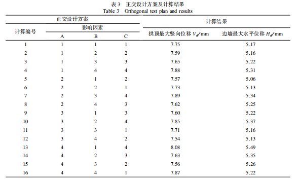

3.1.1 计算结果
多因素分析的最终计算结果如表 3 所示。

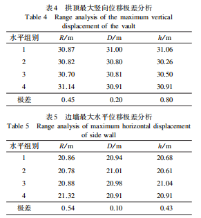

通过极差分析可以判断出不同因素对于计算指标的影响程度,以便合理调整影响因素来达到优化计算指标的目的,试验指标的极差分析表如表 4、5 所示。
通过各因素影响下的极差可知,对于拱顶最大竖向位移,各因素的影响程度均依次为:开挖进尺>临时支撑半径>中岩墙厚度;对于边墙水平位移,各因素的影响程度均依次为:临时支撑半径>开挖进尺>中岩墙厚度。可见开挖进尺是影响围岩竖向位移的主要因素, 临时支撑半径是影响围岩水平位移的主要因素;而中岩墙厚度对围岩位移的影响较小,因此在设计时可根据现场施工组织进行设计。

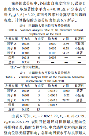

3.1.3参数方差分析

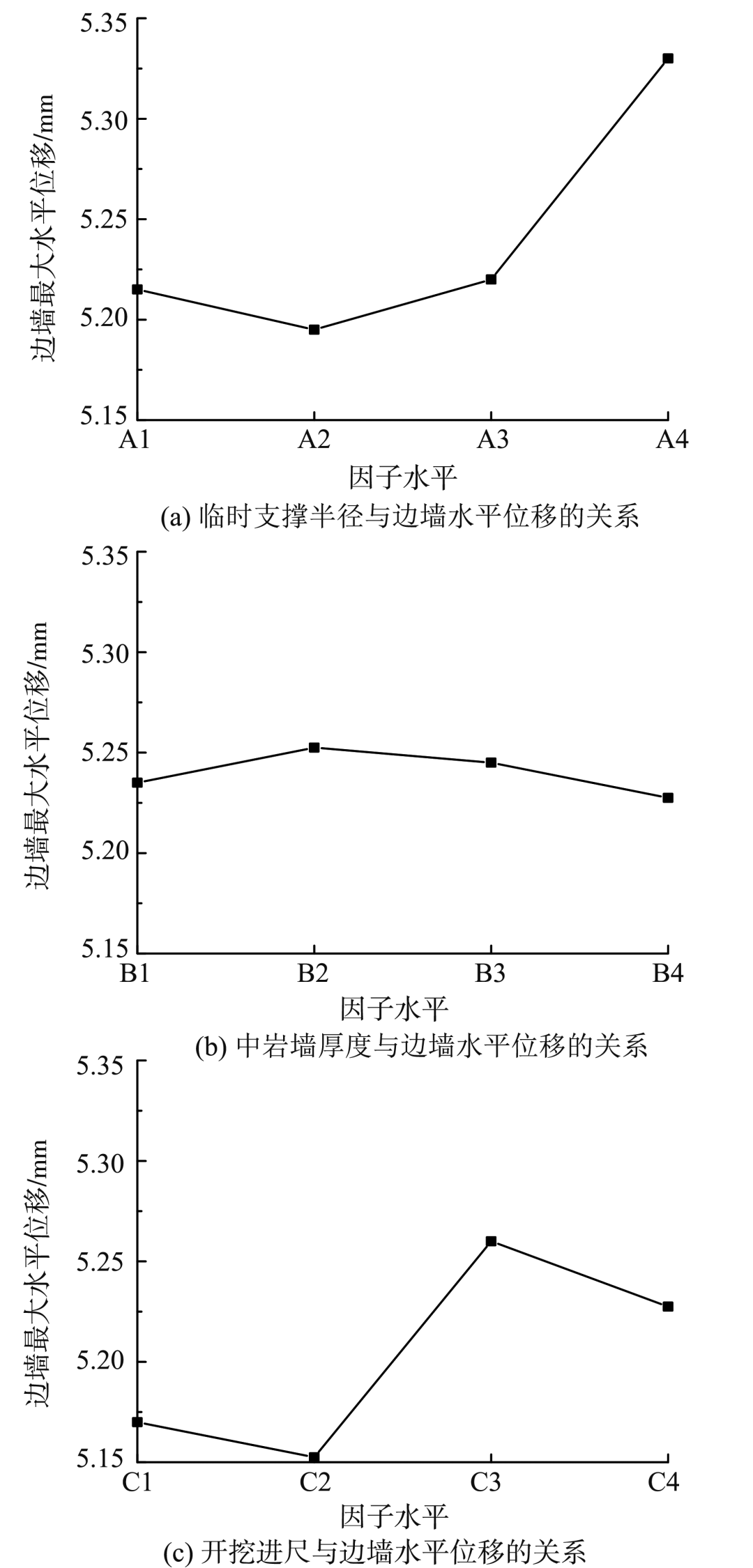

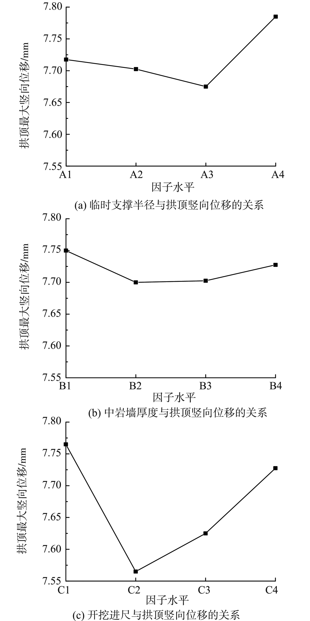

图4因子水平与拱顶最大竖向位移的关系
图5 因子水平与边墙最大水平位移的关系
由方差分析得出中岩墙厚度对拱顶最大竖向位移和边墙水平位移的影响并不显著,但从图 4 和图5 可以看出,当中岩墙厚度为 9.0 m 时,拱顶最大竖向位移和边墙最大水平位移较小,可以认为较优的中岩墙厚度为 9.0 m。

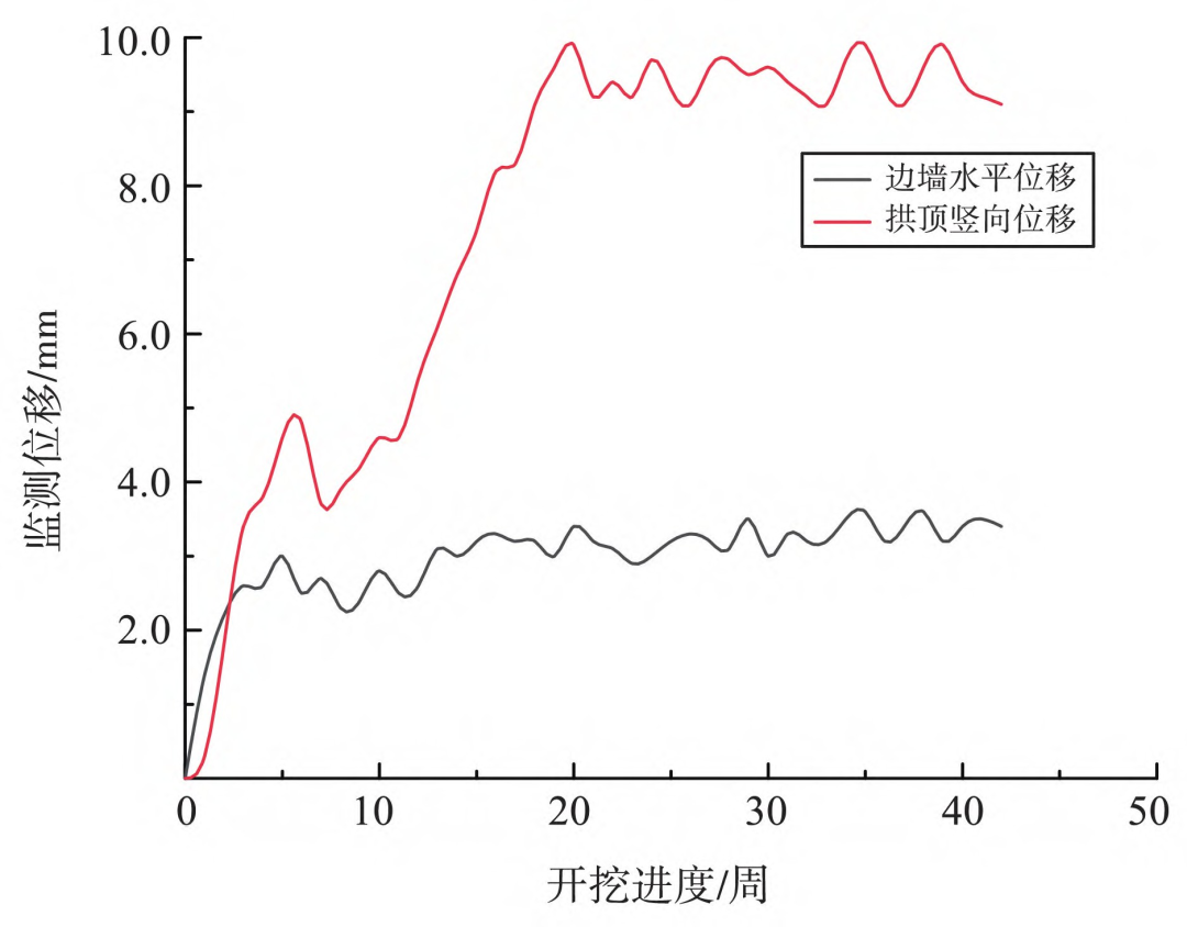

为了验证数值分析模型的建模正确与否,将原设计方案现场施工测得的实际拱顶竖向位移及边墙水平位移列出如图 6 所示。
图6 实测位移曲线图
由图 6 可知,在隧道实际开挖过程中,最终监测拱顶最大竖向位移为 9.7 mm,边墙最大水平位移为3.8 mm。
通过对比以上多因素分析结果和实际监测结果可以看出,对于拱顶竖向位移,数值模拟结果比实际监测结果偏小,原因是在数值模拟中,将围岩考虑为各向同性的连续性介质, 且未全面考虑实际围岩可能存在如地下水、节理或裂隙等地质情况,因此实际施工过程中围岩的拱顶沉降较大;对于边墙水平位移, 数值模拟结果大于现场实测结果,原因也是由于数值模拟中是将围岩考虑为各向同性的连续性介质, 边墙的水平位移由围岩内部向隧道临空面逐步积累,现场实测时,由于围岩内部存在裂隙,在围岩变形过程中,内部空隙吸收了部分水平位移, 因此边墙水平位移的实测值比数值模拟结果要小。但总体来看, 数值模拟结果与实测结果均满足要求,表明模型合理,能够满足下一步研究所需。

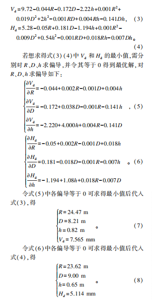

由多因素方差分析可知较优的组合为 A3 B3 C2 , 即临时支撑半径为 23.0 m、中岩墙厚度为 9.0 m、开挖步距为 0.75 m,但这仅是根据各参数设定的因素水平得出的最优方案,参数水平的选择对结果的影响较大,为了使得出的最优参数组合不受因素水平选择的影响,以多因素分析结果为基础,以拱顶竖向位移 Vd 和边墙水平位移 Hd 为因变量,以临时支撑半径 R、中岩墙厚度 D、开挖进尺 h 为自变量,对所得结果进行回归拟合,可得

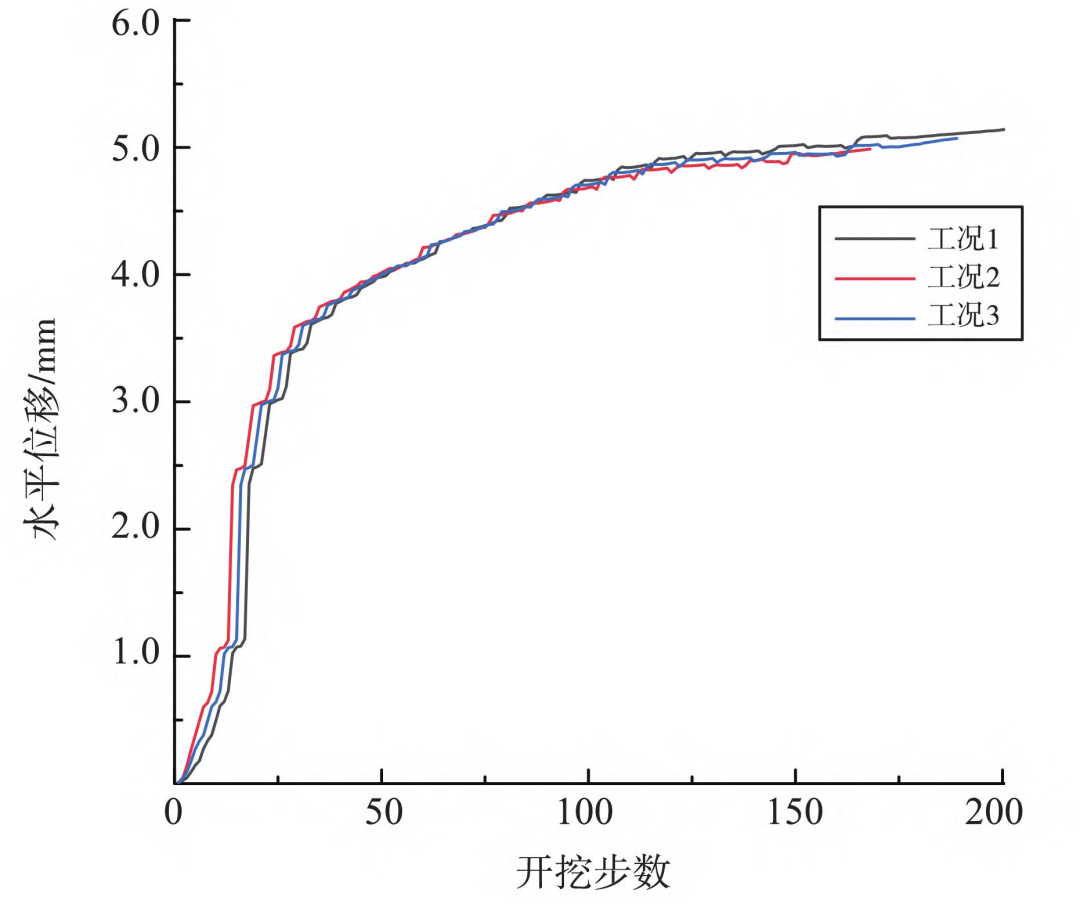

图8 监测断面水平位移曲线

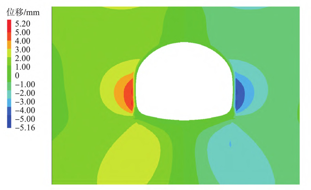

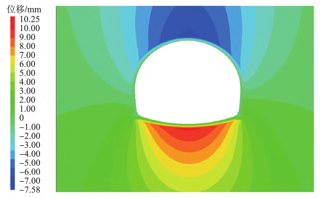

图9 工况1最终围岩竖向位移云图
图10 工况 最终围岩水平位移云图
由图 7、9 可知, 拱顶处有最大竖向位移,3 组试验中隧道拱顶竖向位移均随着隧道动态开挖位移不断增加,在前期位移增速较慢,在监测断面被开挖以后出现位移突变, 后期由于临时支撑的拆除有多次较明显的位移增加, 最终逐渐趋于稳定。工况 1、工况 2、工况 3 的最终竖向位移分别为 7.58、7.42、7.52 mm。由数值模拟得出的结果与回归拟合结果相差 1.93%,表明回归拟合效果较好。
由图 8、10 可知, 水平位移在边墙附近较大,3 组试验中均表现为在监测断面土体开挖前边墙水平位移逐渐增加,当断面监测点附近岩土体被开挖时, 水平位移会有较大增幅,然后以逐渐减小的增幅增加并最终趋于稳定,工况 1、工况 2、工况 3 的最终边墙最大水平位移为 5.20、4.99、5.07 mm,由数值模拟得出的结果与回归拟合结果相差2.44%,表明回归拟合效果较好。
由以上分析可知,对于双侧壁导坑法 3 个施工参数的优化分析,通过基于多因素分析结果进行回归拟合后得出的最优参数组合比仅通过多因素分析得出的参数组合对围岩的稳定更加有利,且以拱顶竖向位移为因变量得出的拟合方程反分析得出的施工参数组合围岩的稳定更加有利。表明采用多因素分析能够对双侧壁导坑法施工参数的分析更加全面,以多因素分析结果为基础采用回归法反分析更具优越性。
