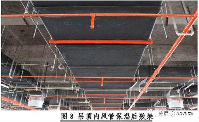

镀锌钢板风管橡塑保温施工简洁,外形美观,工序简便,有效降低施工成本,保温效果良好,颇受建筑施工企业欢迎,在通风空调工程施工中已被广泛采用。然而,常规风管橡塑保温接口拼缝多,易开裂,影响保温效果和观感效果。
经过不断探索,总结出了《镀锌钢板风管橡塑保温施工工法》。本工法通过改进橡塑保温板材下料方式,优化粘接方法,有效解决了保温观感效果差,接口开裂,拼缝多影响保温效果的诸多弊端,确保每节保温管段侧立面看不到拼接缝,进一步提高了保温效果和整体观感效果。
该工法技术先进,工艺操作简便,适于推广,具有明显的社会效益和经济效益。

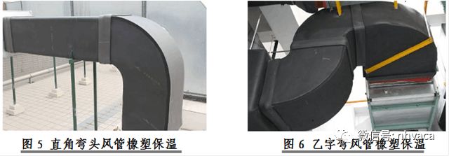

本工法通过改进橡塑保温板材下料方式,保温板材下料实行整体统筹下料,四棱角翻边采用45°裁切对接,确保垂直面、水平面成直角,确保侧立面无缝隙。对于乙字弯、直角弯头等不规则部件,采用四面单独粘贴,侧立面压上下底面的方式。显著提高了风管保温整体观感效果,保温效果进一步得到加强。

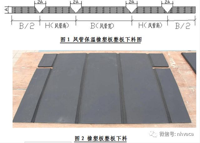

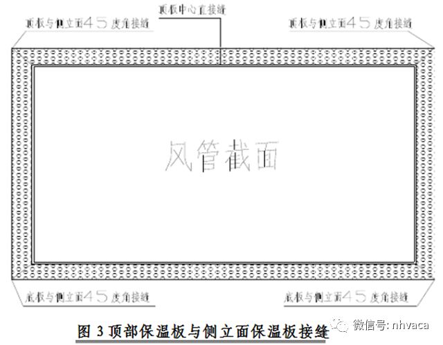

本工法是对传统镀锌钢板风管橡塑保温改进形成的,核心是改进橡塑保温板材下料方式,风管四面均采用整板下料,四棱角翻边采用45°裁切对接,确保保温层四边成直角,减少粘接缝。矩形直风管橡塑保温层板材放样,根据风管边长尺寸及橡塑板材厚度,放样采用如图1所示的组合方法。按预先测量的风管规格,计算放样尺寸。按计算的放样尺寸用钢直尺或钢卷尺在板材上丈量,用方铝合金靠尺和画笔在板材上画出板材V形槽线、45度斜坡线。保温板与风管表面接缝如图3,减少接缝数量,增强风管保温效果。
要求裁纸刀裁倒角口时向左、向右倾斜45°,以便切出的“V”型槽口成90°,便于折成直角。切割时刀具要紧贴靠尺以保证切口平直并防止切割尺寸误差。

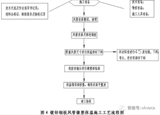

施工工艺流程:
镀锌钢板风管橡塑保温安装施工工艺流程见图4:
施工准备:
1、各系统风管走向、坐标、标高安装准确无误,风管漏风量、漏光量检测试验完毕满足要求。
2、根据系统风管型号编制下料清单。
3、技术人员向施工人员进行技术交底,对保温下料尺寸及要求进行明确,并做好作业指导书记录。
4、编制现场加工操作平台的搭设方案,确保施工条件满足方案实施。
风管表面擦拭、清理:
使用抹布、漆刷等工具将风管表面的积灰或腻子等附着物清理干净,确保风管表面清洁无杂物,不影响表面刷胶。
根据风管尺寸进行保温板材下料:
保温板材下料分为直管段、弯头、变径管及风阀部件等,全部实行整体统筹下料,按风管规格,在板材上画出V型槽线及45度角斜坡线,风管四个棱角翻边采用45度角裁切对接,确保风管底部或顶部只出现一道粘贴缝。
风管表面及板材刷胶:
保温胶应均匀的涂在风管、部件或设备的外表面上,无空隙,无遗漏。刷胶按照先刷保温材料,刷风管表面的顺序进行,要求胶膜均匀无流淌。
橡塑板粘贴:
胶水静置2分钟待初凝后,先粘贴顶板及两侧橡塑板,用拍板反复按压,确保保温材料与风管、部件或设备粘接紧密,随后再粘贴下底保温板材。对于直角弯头、乙字弯等不规则部件可采用四面单独粘贴,侧立面压上下底面的方式。

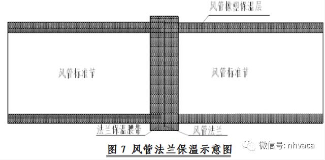

法兰保温:
对于两节风管的法兰连接处,采用增加腰带的方式保温,腰带宽度以100mm为宜,粘贴牢固后按压平整。
检查验收:
橡塑板粘贴完毕,用水平尺检查平整度,对超出偏差范围部位,进行局部按压,确保表面平整度。橡塑板粘贴修整完毕,经项目部自检后,报监理单位进行验收。

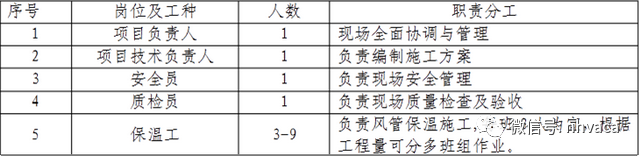

劳动力组织:
施工前,应建立完善的质量、安全管理体系,对劳务队伍进行施工方案及安全技术交底。依据现场实际,对劳动力合理组织和分工。按照策划确定的施工方案及现场进度、质量、配合要求,做到统一管理、有序施工。具体组织安排详见表1:
表1:劳动力组织表

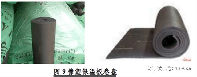

本工法所用主要材料质量要求:所使用的板材、型材等主要材料应符合现行国家有关产品标准的规定,并具有合格证明书或质量鉴定文件。
橡塑保温板材应有检验证明,且应经专业防火材料检测部门检测合格。
橡塑保温板材厚度及防火等级应以设计为准,表面平整光滑,厚度均匀。
橡塑板材粘接专用胶水,满足粘接技术要求和环境、职业健康要求。

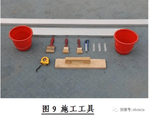

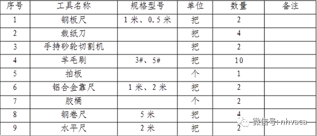

主要施工工具:
表2:施工工具
