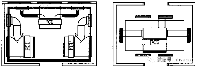

2.1 风机盘管的送回风口布置
图1为普通办公室(有600mm×600 mm的活动吊顶)内风机盘管与上送上回风口的5 种连接方式。a型为早期的风口布置方式,新风口与新风管直接连接,与风机盘管无关,空调效果最好,但是房间内存在3种型号规格的风口,显得很凌乱。随后发展到新风管直接接入风机盘管出风管或回风箱的方式,室内吊顶的风口类型减少到两种( b 型、c型)。b 型和c 型比较常用,送风均用600mm×600mm的散流器,回风用600mm×600mm或1200mm×300mm单百叶风口(带过滤层) 。为了美观和检修方便,有的风机盘管回风口采用1200mm×600mm的大百叶风口(占用2个活动吊顶格) ,尽管这样做从空调设计的角度来看没有必要而且比较浪费。
图1 普通办公室内风机盘管与风口的连接方法
为了使风口的类型更少(统一成一种类型),出现了d 型布置方式,即在风机盘管的回风箱后接风管,送回风口均采用600mm×600mm 的散流器,但此法的缺点是过滤层只能设在后回风箱的接口法兰上,过滤网的安装和清洗都比较麻烦,对风机盘管的使用效果有影响。e型布置方式将风机盘管紧贴内墙侧布置,细长的回风口布置在了人们不易察觉的墙边,吊顶上只布置600mm×600 mm 的散流器,这种方法既美观又便于过滤网的拆卸清洗。图1中5 种风口布置方案在实际工作中可根据需要选用,由于a 型和c型的矩形回风口布置在吊顶中部,因此要注意与室内灯盘的协调,风口走向应与灯盘走向保持一致。

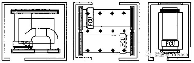

对于会议室、经理室等装修要求较高的房间应采用条缝型风口。它不仅能实现空调送、回风,而且能成为建筑装饰物的一部分并融入其中,比较美观大方。在此种情况下,有采用回风管和不采用回风管而直接用吊顶回风两种设计方案,见图2,3 。对这两种连接方式,可能会有人认为送回风口过于靠近而觉得设计不合理、空气会短路,从而导致空调效果不佳,但实际使用证明空调效果还是比较令人满意的。这种设计思路的根据是空调送风气流组织是室内空调效果的主要影响因素,尽量使房间内空调送风均匀分布即可获得较好的空调效果,而回风气流的影响作用和范围很小,在回风侧的条缝型风口上接送风管就能弥补回风侧空调送风量的不足,这一设计思路在建筑装修设计时比较常用。
图2 回风口与回风箱相连接的风机盘管与条缝型风口连接图
图3 采用吊顶回风的风机盘管与条缝型风口连接图

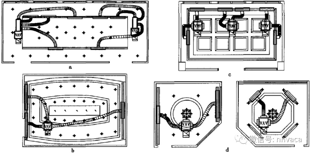

3.3 灯池侧送风
尽管条缝型风口对建筑装饰的影响很小,但在实际工作中仍会有建筑师提隐藏风口的不合理要求,或将空调的送回风口都设在灯池上凹的四个侧面上进行侧送侧回,这样的设计方案一定要谨慎采用。大空间侧送风的空调效果是勿庸置疑的,但在小房间、小灯池内采用侧送风很容易导致送风气流短路,空调风直接吹向灯具也不合理,在实际工作中也很少看到这样的实例。

空调外区的房间采用条缝型风口后,受建筑造型的限制,空调气流组织的不均匀性大大增加,送风效果不如散流器好。由于灯池上凹,吊顶内设备安装空间变小,一般都简化为吊顶直接回风,空调负荷相应增大,因此有条件时应考虑将空调风机盘管或VAV 箱的型号加大。
